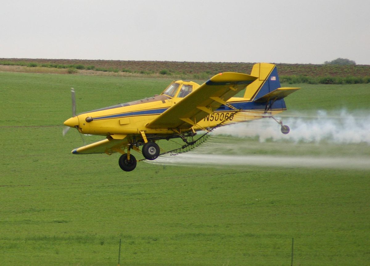

Немного не в тему. Если над лесом движок встал, при какой конструеции не убьешся?
fan444
Авиация это моя жизнь
коломна
Если не судьба  то  вообще  никак  не  убьешься,  а  если  судьба  то  и  на  ровном  месте  можно.
Настоящий  самолет  для  хим.работ  давно  изобретен  и  успешно  летает за  рубежом.Просто  где  то  люди  в  этом  плане  крепко  задумались  и  сделали  нечто,  да  дорого,  но  а  если  жизнь  человека  чего  то  стоит  то  и  делать  все  нужно  соответственно.Аиртрактор  самое  то  , 188  Цессна  тоже  гут  вот  к  этому  и  нужно  стремиться,  а  все  эти  бабочки  типа  Бекаса  это  продолжение  выворачивания  рук  не  более.........
fan444 Вас заклинило на этих амеровских химиках? Все уже в курсе,что давно изобретен и успешно летает за океаном настоящий самолет для хим. работ. Но не сможет он пока у нас летать. Экономики даже близко не сопоставимы. Об этом подумать никак?
Petyofi
Уважаемы  soldier, коллега fan444 хотел сказать что изобретен не тот самолет который на фото, а удачная концепция. И в примере публиковал фото. Ета концепция не имеет конкурента, доказана милиарды летных часов на химии и не надо болтать и тратит лишние усилия на изобретение теплой воды. Сельскохозяйственый самолет должен выглядет именно так.

Если можно, не сочтите за труд продемонстрировать хотя бы один подобный в нашей весовой категории, быть может, я что-то пропустил?
Со своей стороны я обещаю показать достаточно много зарубежных СЛА с химнавеской, в том числе выполненных по схеме Х-32 - да сами загляните в Лежу Авиэйшен. А уж автожиров с химией по этой схеме на авиасалонах - и вовсе как грязи. Может, не соображают ни черта, где надо ставить двигатель?

А почему собственно именно в категории СЛА? Все правильные на химии работы выполняют пилоты с PPL  ,если речь идёт о доступном самолёте То за те деньги ,что может позволить себе вдруг вздумавший подзаработать пилот точно работать опасно и не стоит. Нужда отвратительное состояние но резко заработать на лёгком и малоприспособленном самолёте это игра со смертью. Я повторюсь пусть это не будет расценено как мой клин в сторону какого то типа,но работать,именно работать можно только на правильной технике. Я отработал на Бекасе много полей и не стану халить его,но малейший просчет и я бы здесь с Вами уже не был. Всяко на нем бывало выкручивались чудом.
