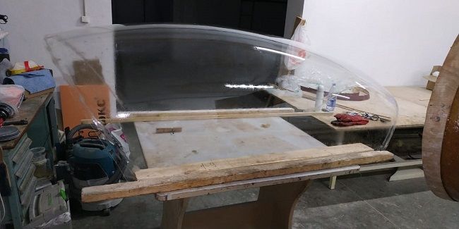

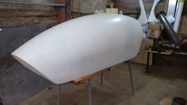

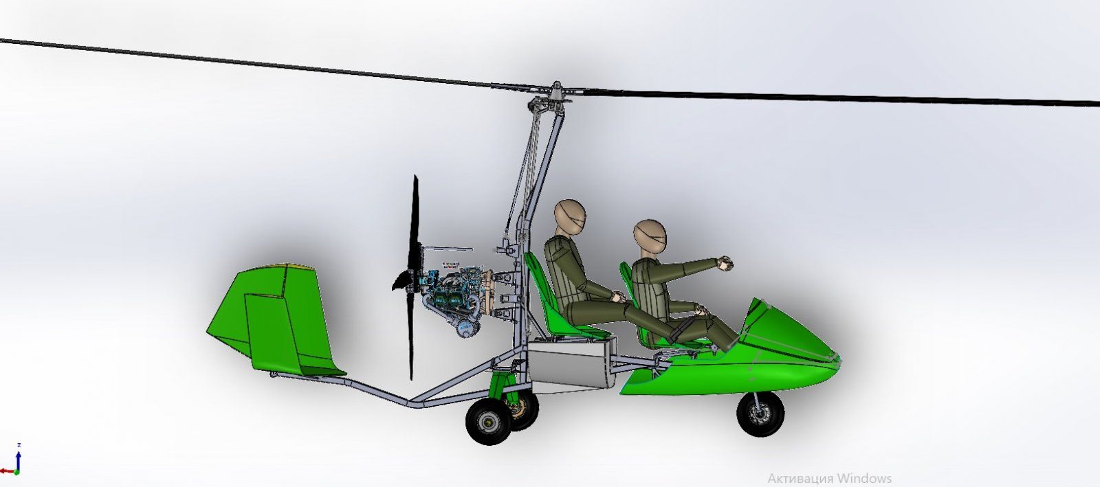

если у вас есть 3Д модель, или старый (новый) фонарь, чтобы с него сделать мастер модель-можем продолжить разговор, если нет ничего, то нужен фюзеляж, но очень трудоемко и будет сверх дорого для одного экземпляра, пишите в личку если есть варианты согласно перечисленного

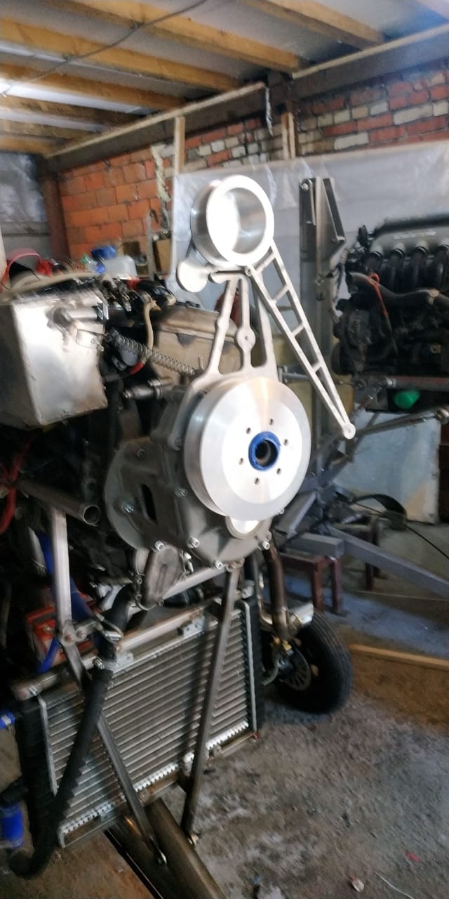

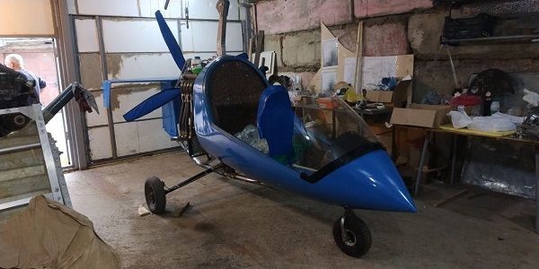

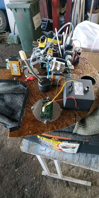

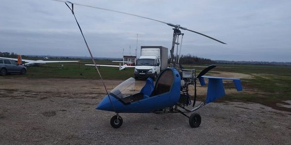

Осталось чуть...и может быть полетит))) Подключить пневматику радио тахометр и так далее))) Оказывается что насос надо подключать через реле, дабы не сгорел микрик на РУСе
Excellent-P007
bestforyou
Химки

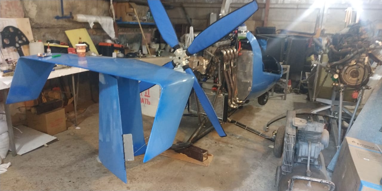

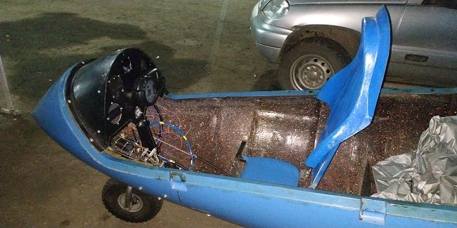

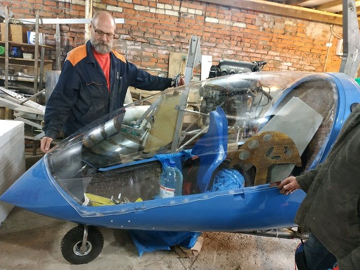

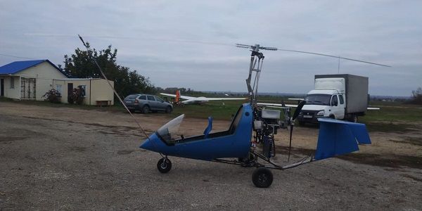

поднял...без фанатизма пока....2 м над полосой проход с посадкой в конце 800 метровой полосы, надо привыкнуть, тяга с винтом 1.72 м трехлопатный при оборотах движка 9000, редуктор 1:3 составила 268 кг, надо еще увеличить шаг, до 8300 максимум движка, вес аппарата мокрый 234 кг, очень чувствителен к РУД (переворачивает) и педалям

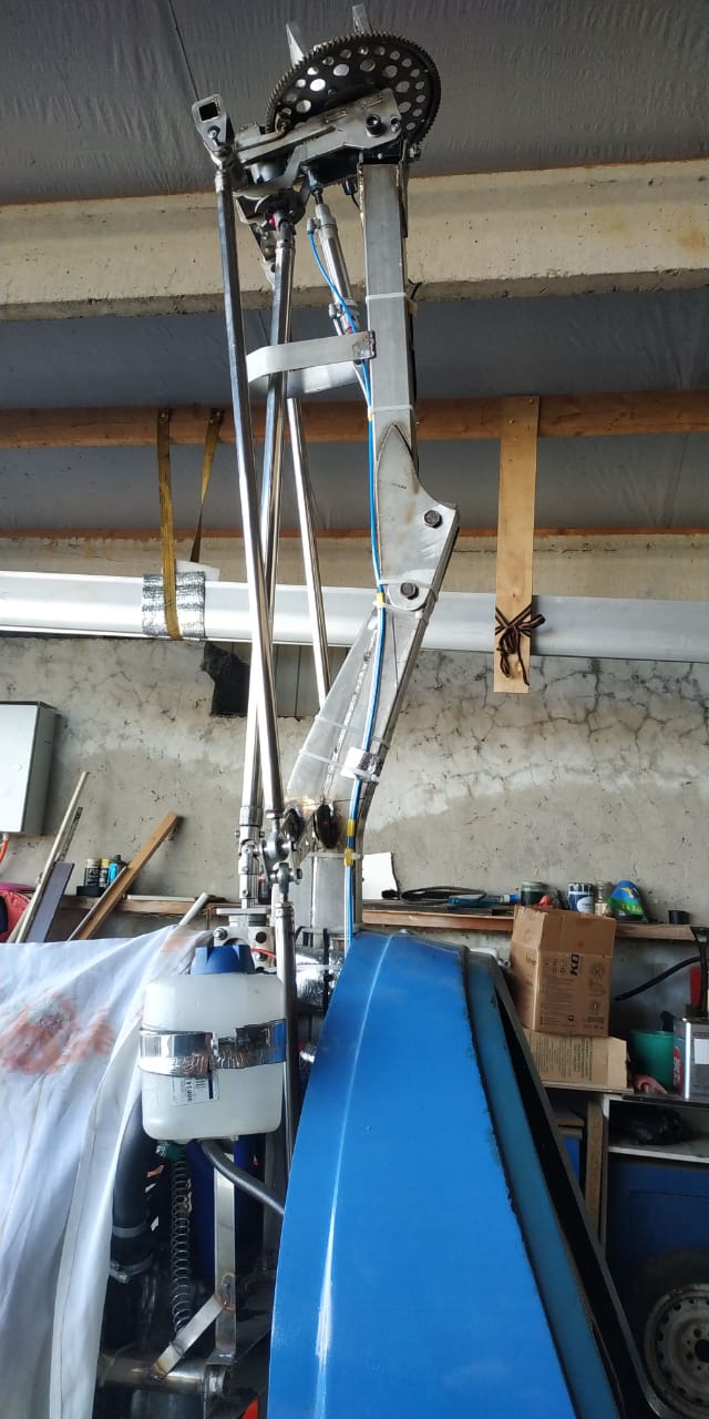

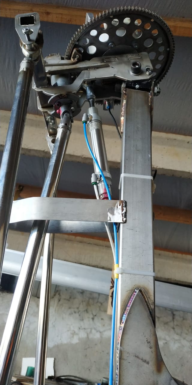

Раскрутка- бендикс инерционный как на РАФ2000, Sparrow Hawk, система привода -все на кнопках, пневмо - как на немецких но схема подачи моя, до 200 оборотов ротора крутит за 15 секунд, тормоз и триммер-так же пневмо, кому надо-дам и пневмо схему и электронную, подключение насоса через реле, на РУСе также - релейная схема
