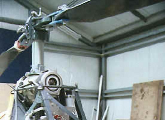

wow сказал(а):
Внешне похожа на втулку Белла-Янга, а суммирующего Рычага нет.
Я думаю, что коротенькая штанга с нрузиками, над втулкой, скорее всмего, там находится для придания немного большей инерции лопастям при их диком качении отностительно осевого шарнира.
Это помогает, наверное, сделать ручку управления, слегка, потяжелее в её перемещениях.
Таким макаром конструкторы видимо попытались компенсировать слишком проворный нрав вертолёта при в продольно-поперечных направлениях.
И ещё эти грузики, я так думаю, выполняют роль пружин-загружателей, сторающихся вернуть ручку управления в исходное положение тем больше, чем больше РУ будет отклоняться.
Да, и конечно это конкретный гироскопический стабилизатор в канале продольно-поперечного управления.
Только его стабилизирующие сигналы не управляющими в полном объёме, а передоют основную часть усилия, я так думаю, торлько на РУ.
wow
Хочу летать
Все это только предположения.
Уменя тоже есть...
Там еще получается (навскидку), что шаг регулируется движением всего винта относительно вала.
Аеще я там не вижу горизонтального шарнира или оси качалки...
Таинственная какая-то втулка.

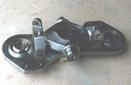

Уважаемые соседи по палате! Я наберусь наглости отвлечь вас от от темы глупым вопросом:  о каком вертолёте Москит идёт речь? На приведённых фото видна машина явно из семейства CH7 Kompress/Angel. Появилась новая модификация? Просто года два я не следил за новинками.
Заодно напомню про втулку вертолёта Masquito M80. Являясь во всех отношениях по-хорошему новаторским аппаратом, Masquito имеет очень интересную втулку (откровенно говоря, я до сих пор толком не понял динамику её работы ;D). Она получается и карданной и шарнирной одновременно!
Для узлов заделки лопастей это чрезвычайно полезно. Но на двухлопастном НВ такая втулка должна собирать неслабые вибрации от неравномерных колебаний лопастей под действием Кориолисовых сил, тем более без демпферов. Должна. Но, вроде как, не собирает. Кроме того, система стабилизации, применённая для управления винтом применяется в основном на моделях, но в данном случае тоже своё отрабатывает.
Фотки в моём распоряжении плоховатые, но основное видно.

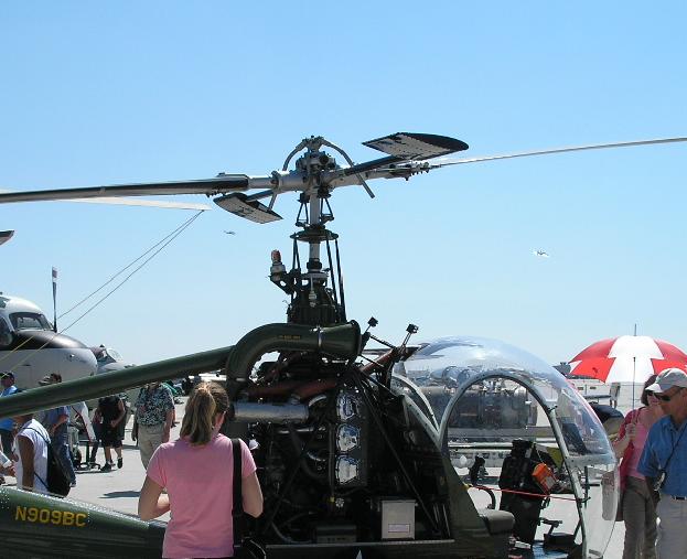

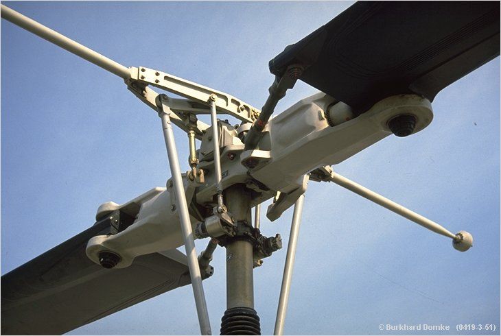

У Маскито классическая Хиллеровская втулка.
ЕЕ работа подробно описана в книге Есаулова Вертолет как объект управления.
Или в поисковике наберите  .
Она очень широко применяется в моделях.

storojev
wow сказал(а):
Но, как я понял, работы по нему прекращены, сайта уже нет,
И, вроде бы на испытаниях разбился. Со смертью пилота.
Не знал... А причины нигде не сообщались?
А насчёт втулки, тут не согласен. С книгой, что Вы мне рекомендовали, я знаком, она стоит на полке у меня за правым плечом. Там расписана действительно классическая Хиллеровская втулка. Но здесь имеет место комбинация схем Хиллер и Бэлл. Стабилизирующий стержень вынесен на качалке, как в схеме Бэлл, но она не является при этом смесителем управляющих воздействий от пилота и гироскопа-стержня: управляющее же воздействие от ручки циклического шага изменяет углы установки серволопаток, расположенных на концах стабилизирующего стержня и тот ,в свою очередь, изменяет углы установки лопастей НВ, в отличие от схемы Хиллер, где серволопатки осуществляют непосредственное управление втулкой НВ, с которой они жестко соединены!
Первым, насколько я знаю, применил её на самодельном вертолёте один самодельщик из Литвы в 80-е годы. Не помню, к сожалению, ни его и фамилии, ни названия вертолёта. Конструкция была тоже интересная, может помните, у него подкосы хвостовой балки являлись по совместительству и топливными баками.
Что же касается втулки Masquito M80, обратите внимание на сферические подшипники. Они выполняют роль совмещённых ВШ и ГШ, а заодно и осевых. Такое решение было бы идеальным для трёх- и более -лопастного НВ, при применении демпферов качания лопастей в плоскости вращения. Для двухлопасного НВ это чревато образованием несбалансированного момента, и непредсказуемой раскачки вертолёта, и уж наверняка повышенным уровнем вибраций. Но по сообщениям (возможно и по неким субъективным причинам) ничего подобного не наблюдалось...

Кстати на большинстве РУ моделей которые могут крутить 3д пилотаж применяется также втулка совмещающая принципы белловской и хиллеровской. Т.е. часть управляющих усилий для изменения циклического шага  лопастей приходит от сервооси с серволопатками а часть непосредственно  тягами с тарелки АП и эти усилия суммируются с определенным коэффициентом на качалках.
Коэффициент суммирования так и называют к-т белла-хиллера и обычно для моделей он где то 0.5-0.7.
Этим обеспечивают быструю реакцию на управляющее воздействие (за счет прямой передачи усилий с тарелки АП на лопасти) (примерно треть хода) и одновременно стабилизирующее действие серволопаток-грузов  (две трети хода).

slavka33bis
Скорее всего нет.
Представляете (?), какое в этом случае требовалось бы усилие от пилота для поднятия ручки "шаг-газ"?
Всё-равно, что пилот попытался бы, натурально, приподнять (с учотом передаточных отношений всех рычагов и качалок, установленых в проводке управления ОШ) вверх весь вертолёт "одной левой".
Я так думаю, что автомат перекоса, перемещаясь вверх уменьшает общий шаг лопастей.
И на картинке ОШ уменьшен до минимума.
По этому втулка, на которой закреплены промежуточные качалки ушла вверх до упора об  корпус втулки.
А по поводу ГШ, думаю, что НВ явно не жёсткий, а значит ГШ быть должен обязательно.
Он скорее всего скрыт от глаз корпусом втулки.

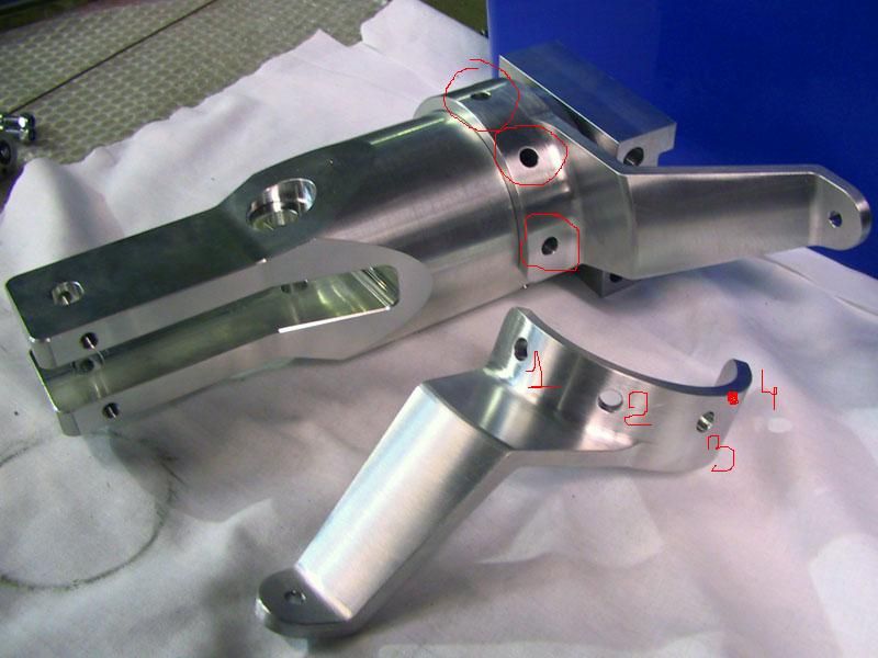

Пока "летел" платить за инет ,тут такое понаписали , зато отрезвляющи -поделу ...
ранее писалось:
...На такой ответственной детали использовать на отрыв ,  в 3 заклепки - узкое место...как думаете?
Не могли бы Вы на снимке показать, какие заклёпки Вы имеете ввиду? ...
Вот фотос, думал затерялся вопросик в гуще событий:
