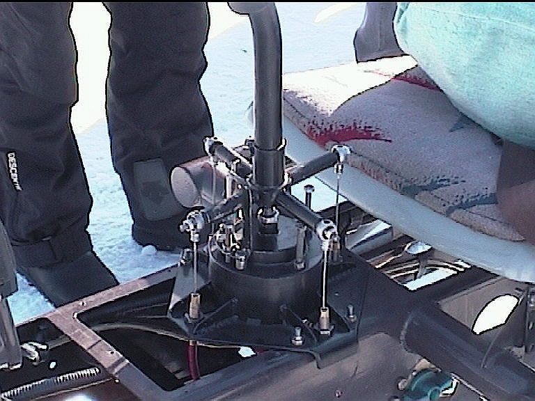

Машина порадовала!!!   ....до этих фоток невстречал ,управление общим и автоматом, тросиками!!!
Я год назад отложил для вертушки ,ручное управление  переключения передач с авто,
уж больно нехотелось все эти шарниры городить, а тут на те падарок-такое управление успешно УЖЕ преминили (тросиками,дублированные правда!)
Рад, что нестал первооткрывателем,а рад что моё решение использовать этот тип управления
оказался ВЕРНЫМ ДО ТОГО как я его уже увидел на удачном образце.

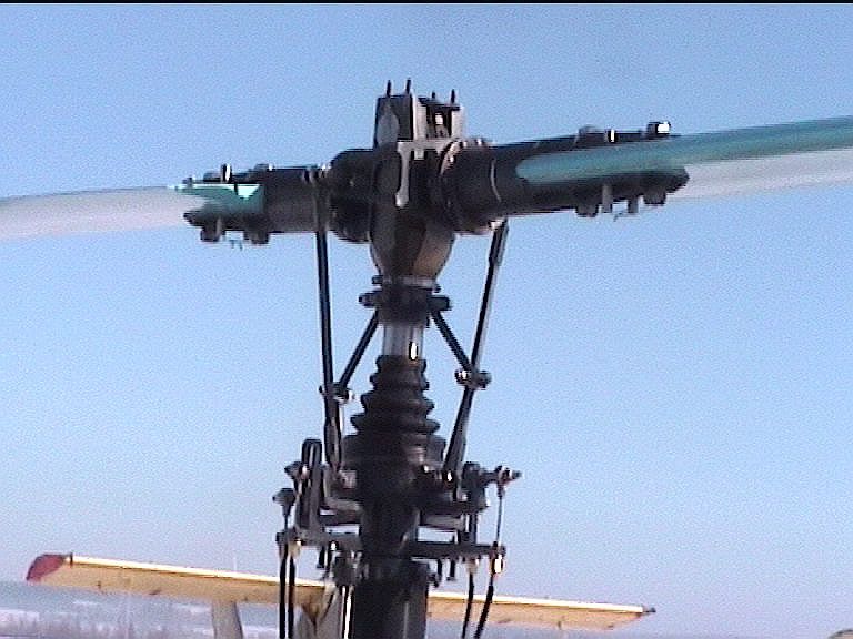

Есть вопрос - возможно ли реализовать гироскоп БЭЛЛа на трёх лопасной несущей???
На Мираже Наливайкина то же самое, присмотрись. Ручка у него классно выполнена!
Теоретически, да. Даже пробовали кто-то за рубежом, не помню. Но трёхлопастный шарнирный винт с разносом ГШ и сам имеет неплохие характеристики по демпфированию, поэтому дополнительный стабилизатор не очень нужен.

....поэтому дополнительный стабилизатор не очень нужен...
Тоесть такого эффекта как " сваливания,заваливания с большого яйца"(прош пр за каламбур)
на трёх лопасной системе с шарнирами НЕБУДЕТ наблюдаться как на двух лопасной?
Видео машины наливайкина есть давно ,но понему можно тока понять что это класическая
схема,детализированных кадров нет....

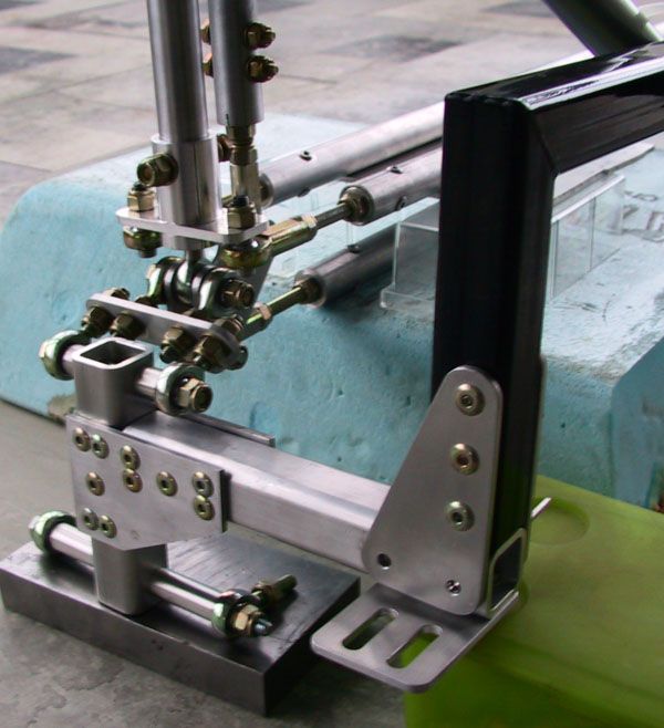

В управлении МКПП от автомобиля , используються всего два троса ,жёсткие, толстые,сам трос 3-4 мм,и обеспечит полноценное управление автоматом перекоса с высокой точность без значимых потерь, как на тонких свободных к изгибам в оболочке , тросах...
И градус отклонения вперёд-назад ,насколько помню,тоже отличаеться  от влево-вправо....
Конструкция  же на фото - массивна и жиденько одновременно - непредставляю как уперевшись в болт.... обеспечивает  ТОЧНОЕ  позиционирование подшипника авт.пер.
и сам пол нерационально из-за него использован!

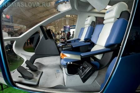

Ниже фотос рационального (ИМХОХО) использование и так ограниченного пространство для пайлота:

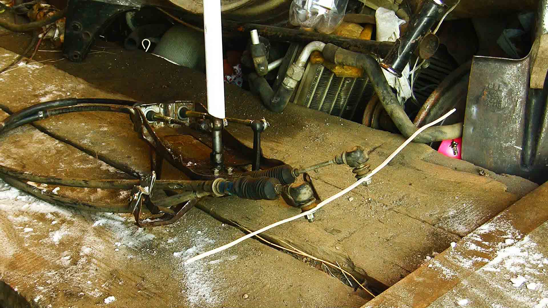

Кусочек видева как работает управление МКПП с микроавтобуса яп.пр ( 4Mb )
Эт не четыре дохлых тросиков, да простит меня Наливайкин....   :)
                       http://depositfiles.com/files/xknrq1z6j
Ниже фотос этого девайса.....кому лень качать
