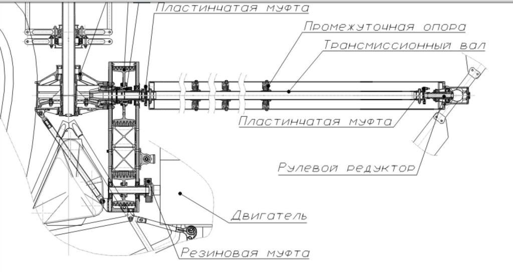

Алексей, вот что я назвал классическим редуктором. Коническая пара, обвешанная подшипниками, в закрытом картере, купающаяся в масле. Чтобы применить схему того очаровательного автомата перекоса, можно, конечно, сделать полый вал, но при данной компоновке под редуктором находится отсек оборудования.
При переходе на компоновку с двумя лицами, сидящими рядом, данный АП вписывается очень неплохо!
Ниже компоновочная схема планировавшейся мной трансмиссии.

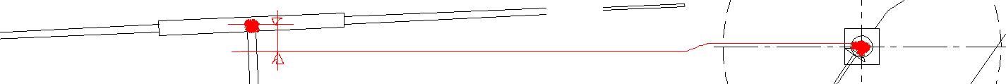

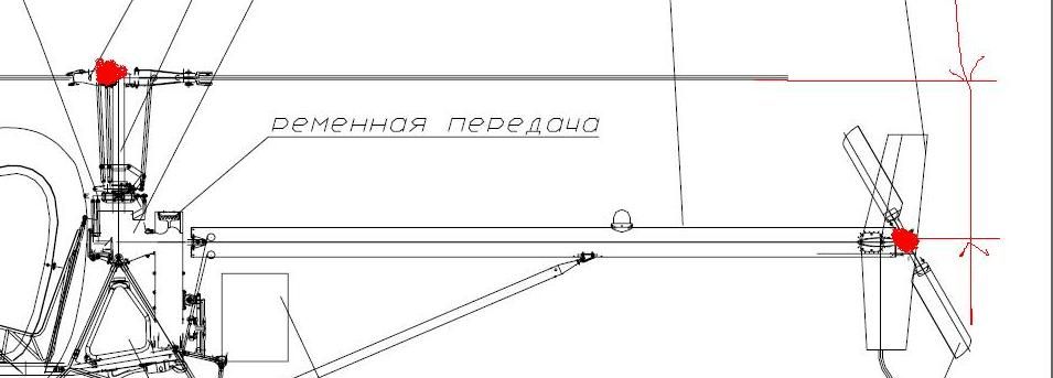

1   Вы наклонили редуктор , а с ним и вал НВ вперёд на 3-5 градусов ,для чего  ???  ( недавно читал -забыл,незаписал....  )
2 действующая схема (на фото) ,для чего усложняете свою конструкцию ???

На 2.5 градуса. В этом случае на висении легче (стояночный угол у меня такой планировался, что ось НВ была относительно земли вертикальна), а в крейсерском режиме продольная ось фюзеляжа не наклоняется сильно вперёд, и сопротивление минимально.
А на картинке, в принципе то же, что и уменя...

Всё,вспомнил-сопротивление минимально !!!
....А на картинке, в принципе то же, что и уменя...  несовсем так-
1 УГЛА КОЛОНКИ НЕТ
2 РУЛЕВОЙ ВИНТ СОВСЕМ В РАЗНЫХ ТОЧКАХ НА САНЬКЕ И У ВАС - ЭТО ВАЖНО

Лучше на фотос гляньте и скажите для чего усложнили схему рулевого винта,задрав выше???
S
storojev
Да мне кажется, Алексей, что "Саньку" как ни ставь по горизонту, и него всё равно дикое сопротивление, может поэтому конструкторы и решили обойтись без наклона оси? Вынос же оси хвостового винта поближе к плоскости втулки очень желателен, но необязателен. Робинсоны прекрасно летают и без этого выноса. я же проектировал скоростную патрульную машину, разведчик по сути, отсюда и внешность и конструктив и зализанность, взятые от боевых машин.
К тому же стабилизатор, расположенный под ХВ, прикрывает его от кустов и веток на земле, и , в то же время, не маячит в области потока от НВ.
