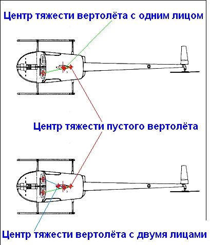

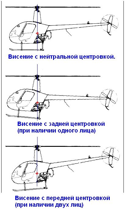

Так от Вас немогу получить ответа,что делать с центровкой при расположении сидячих мест рядом,
1е Когда один гражданин непридёт на палёт
Ручку циклического шага придётся несколько вперёд держать.

Прошу опять прощения за задержку! Правда, CINN уже ответил на вопрос по центровке, но уж раз приготовил файлы, выложу. Смысл всего в том, что при положении центра тяжести вертолёта от предельно передней центровки до предельно задней  и от правой до левой, должна сохраняться возможность удержания НВ в горизонтальной плоскости, ПЛЮС запас на управление.

Из первого рисунка понимаю ,что центруеться по одному лиш пелоту машины,
так как на втором с двумя гражданами ценровка смещяеться в перёд?!
То есть приоритет при центровке отдаём при двухместном варианте пелоту,без
второго гражданина.

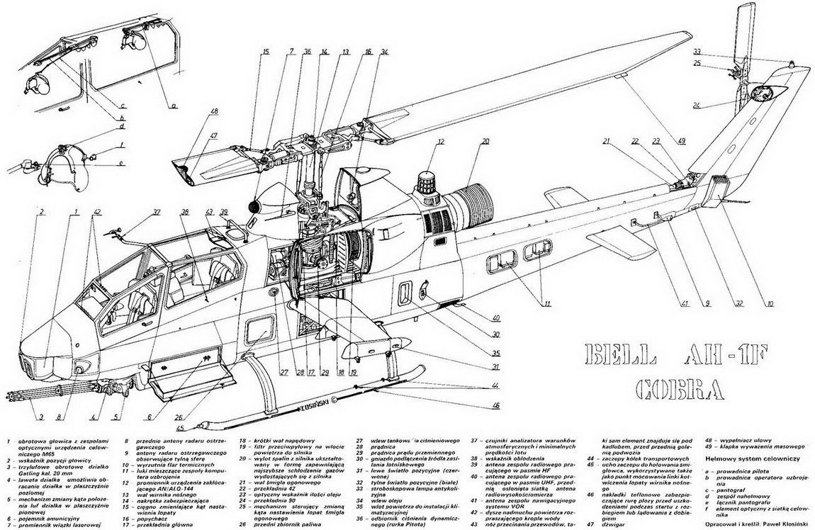

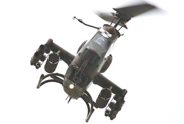

но   взвесив основные за и против УЖЕ   на этапе проектирования, определился  точно    с количеством лопастей - 3  .
У меня аналогично.
Мои "ЗА" перевесили мои же "ПРОТИВ" и принял решение поиметь три лопасти на одной втулке.
ВОПРОС Что получим если не впишемся в коэффициент заполнения НВ  - ДО этого интервала и ЗА этот    интервал???
Фокус в том, что если даже отойти от интервала (в одну или в другую сторону, однозначно) на 10...15%%, то получим только незначительное изменение (и не всегда ухудшение) эксплуатационных характеристик НВ.
Посмотри на НВ ихнего вертолёта "КОБРА".
Лопасти этого НВ имеют хорду, чуть ли не 0,7 метра.
На них непрофессиональным взглядом посмотришь и у неспециалиста сложится впечатление, что это не лопасти, а вращающиеся крылья, которые имеют очень маленькое значение удлинения.
В этом НВ тот коэффициент, который "заполнения" вылетел из нормального интервала в "ПЛЮС" как пробка из бутылки предновогоднего шампанского.
А ведь, летать она может со скоростью, больше трёхсот километров в час.
Так что, особых проблем возникнуть не должно в случае если ты вылетишь из вроде бы разумного интервала.
