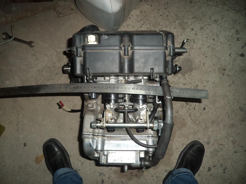

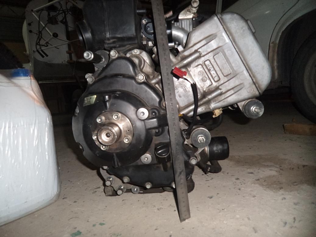

Выбрал двигатель себе, на одноместный самолёт, скоро начну приспосабливать на место.
Движок с максискутера  Хонда СильверВинг FSC600. Сам скутер , насколько мне известно, большого распространения в России не имеет, но иногда попадается. Цена на движок б/у от 20до 50тыс руб, по моему достаточно демократично, и на запчасти цена-копейки, по сравнению с Ротаксами 🙂.

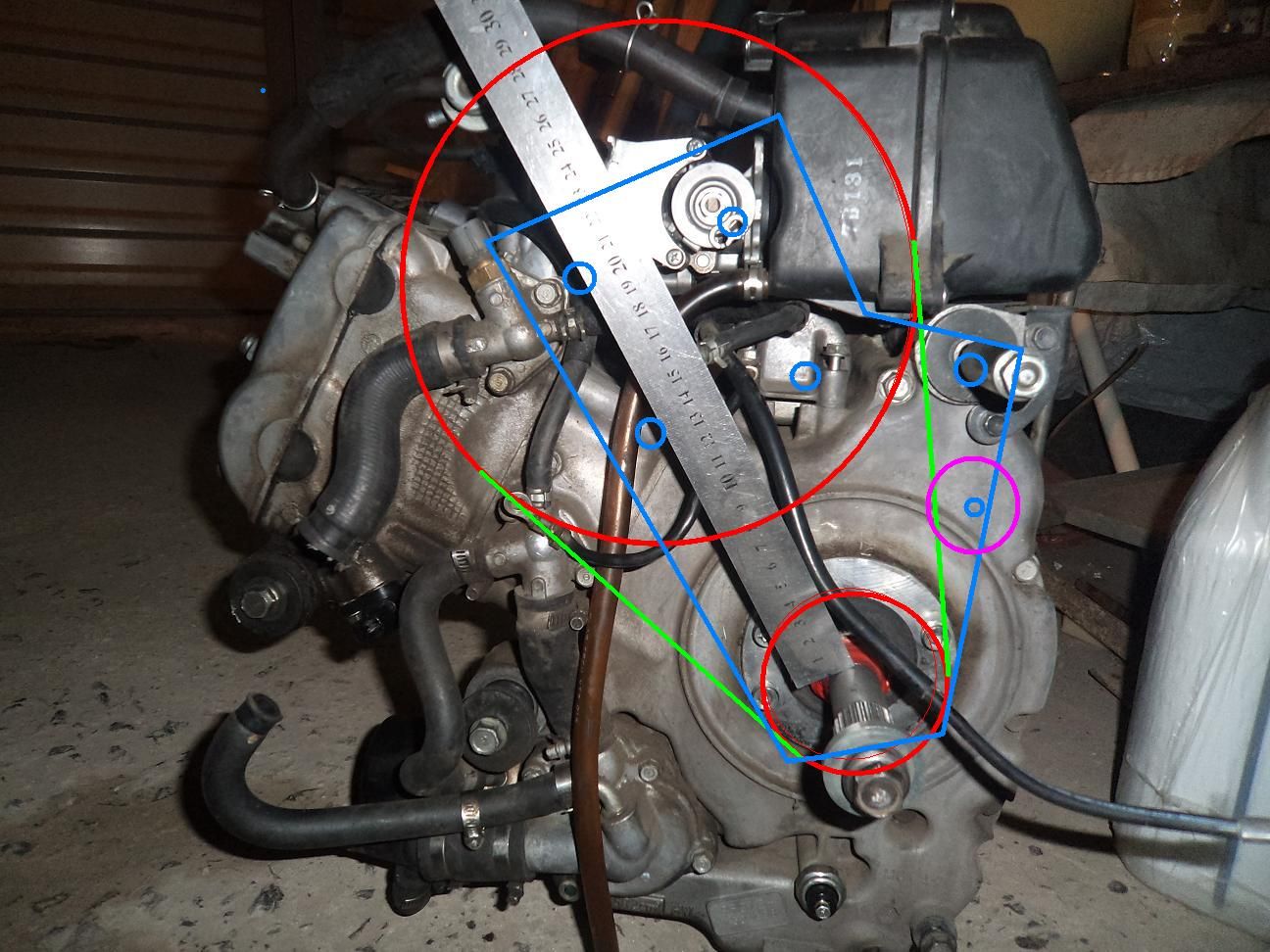

Планирую  применить ременный редуктор.
Тут на форуме уже выкладывалось видео с его лётным применением.

Вес точно скажу после получения,  но вроде около 43кг
Может кто уже пробовал его на самолёте, поделитесь опытом.

Валентин, если можно, выложите фотки (а может и чертёжик) верхнего шкива с осью. Честно говоря , опасаюсь его закреплять консольно на плите. И какие размеры , хоть примерно, радиатора ? И сколько часов ресурс ремней?
У меня на паралете Рмз 550, стоит 3 ремня с "10" привода вентилятора. Плита 35мм, Д16т,
на ось использовал, ось заднего колеса с"9" Винт луганский 1600мм.Ремни стоят нормально.Шкивы точил из Д16т

https://www.facebook.com/photo.php?fbid=695350253876736&set=pcb.695357120542716&type=1&permPage=1  Я думаю редуктор  лучше быт 1 - 2,9. Ремни до сих примерно 100 часов не было никаких проблем. Радиатор является с размер оригинала.

А Хонда выглядит так.
И эскиз варианта компоновки ременного редуктора, шкивы 80 и 200мм.
    93,7 КБ · Просмотры: 1.693
    113,4 КБ · Просмотры: 1.544
