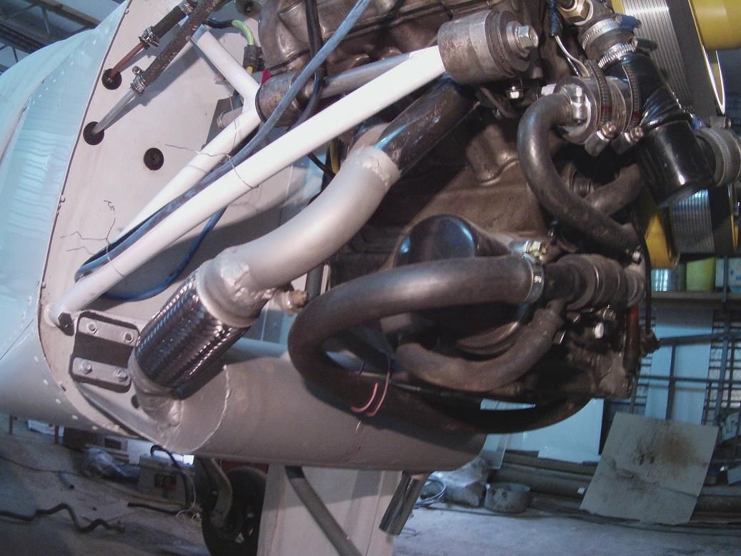

Хонда СильверВинг FSC600, двигатель PF01.
Petr 663
Я люблю строить самолеты
Функции датчика скорости пока выполняет генератор импульсов. Ошибку пока не выдаёт , но даже если и загорится лампа ошибки, двигатель работает нормально.
[media]https://youtu.be/trDgqo51OOc[/media]
ну и вид справа, интересно, что хром на "штанах" выхлопа потемнел быстрее чем термостойкая краска, трубу нагревал докрасна много раз.

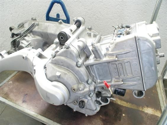

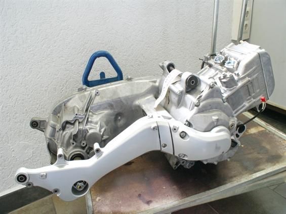

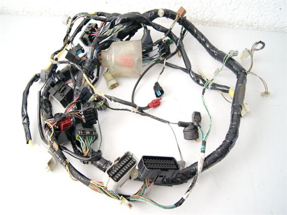

Вероятно вы правы... Тоже, после тщательного изучения спецификации всех мотоциклетных двигателей, сравнения Хонд, с Ямахой, Кавасаки, пришел к такому же выводу. Ну... вот, купил за $1100 FJS600 с заявленным пробегом 8 тыс. км... Чем он реально отличается от FSC600, не знаю, потому что в обозначении тот же PF01, что и FSC600 двигатель. К нему связку проводов.  :eek:  Что с этим всем делать, пока большой вопрос  :-?. Снять трансмиссию- это понятно, а вот где взять "мозги" и какие?
Подскажите конкретно о переводе с впрыска топлива на карбюратор. Так наверное попроще будет. Как сказывается на мощности и что вообще из проводов этому двигателю будет нужно?
valtros
Лучшая работа двигателя будет в первозданном виде - с впрыском. Конечно, можно использовать  и карбюратор. Для этого вам нужно - впускной коллектор, подходящий карбюратор, аккумулятор, стартер, регулятор заряда, датчик коленвала, DC CDI и катушка зажигания. С карбюратором может потерять несколько лошадей.
valtros
Фотографии двигателя показывает, что стартер и генератор отсуствует. Это не хорошо.

Из электрики действительно ничего нет..., кроме жгута проводов с разъемами, поэтому пожалуй из этой связки ничего не понадобится.
ECU тоже нет, так что не имеет смысла снова "придумывать" впрыск.
Пусть теряет "несколько лошадей", это некритично.

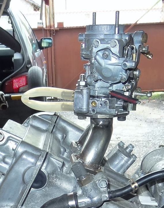

У меня есть проблема с фотографиями. Карбюратор от Пежо 205 модели 35ibsh Вебера. CDI модель  30400- LBD6 -E00 - Kimco Agility. Датчик коленвала - Форд ескорт. Регульятор напрежения можно оригинальний. А колектор я сам сделал..... Генератор должен  находится внутри двигателя , а у Ваша Хонда  думаю что генератор снят.
Пусть теряет "несколько лошадей", это не критично.
Если ECU нет, то не стоит городить впрыск, при нормально настроенном карбюраторе потери будут невелики (если вообще будут) .
Я вот погонял движок недавно , выдавил 125 кг тяги, при 6900 оборотов, сильнее облегчать винт с моим редуктором 2,5 - нельзя, обороты винта выходят за разрешенные 2750 (винт Галаса 1685мм). Но у меня вся почти электроника родная, не родной только лямбда-зонд, и датчик скорости- обманка.

С этим разобрался по номеру, правда нашел пока только 30400-LBA600-E00  - тоже от Kimco скутеров, отличается тем, что контактный разъем не на блоке CDI, а выведен на жгуте длиной 10 см. Вообще, похоже, что подойдел любой блок CDI, хоть от китайских 125-кубовых мотоциклов. У них тот же один цилиндр , что и на FSJ600 (учитывая, что в Хонде цилиндры работают одновременно на вспышку).
[/quote]
Пожалуй будет попроще, чем по-новой "изобретать впрыск".
Единственно, чего хотелось бы избежать- это такой "башни" с торчащим вверх карбюратором, как у valtors на его снимке мотодельты. На мотодельте сзади это никак, а для самолетной установки впереди будет проблематично. Как избежать, пока не придумал
valtros

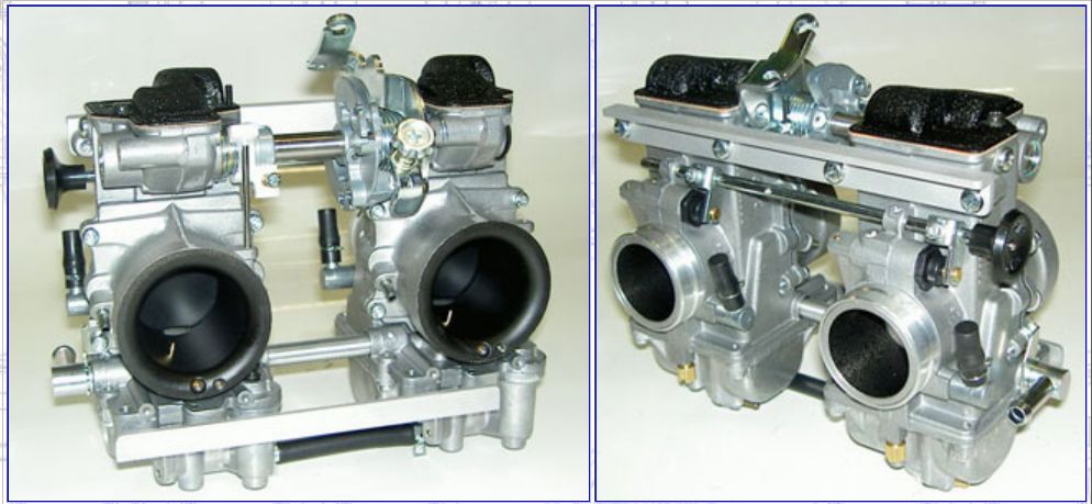

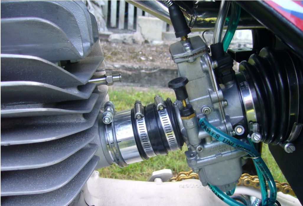

Попробуйте карбюратора Bing с горизонтальный поток топлива и изменить форму впускного коллектора.
Nemesis
Да, спасибо- вполне вписывается Bing или Mikuni.  Вот пример установки на мотоцикле. На Хонде цилиндры с большим наклоном, то это исправимо формой коллектора

Для справки:  Блоки CDI не все одинаковые. Те, что идут свыше 150 кубов, могут прилично отличаться от "до 150" кубов. Не только по фишке, но и по внутренней архитектуре.  Например на японских кубатурниках, провод глушения СУ от замка зажигания идёт прямо на фишку CDI. А у 150 кубов, он просто разрывает питание 12 В по всему шлейфу. Как то надо избежать покупки лишнего. Мой Даелим (кореец) не работает ни на одном китайском блоке.
Для карбюраторного варианта, надо приобрести блок CDI скутера от 250 см.куб и выше. Плюс схему разводки шлейфа от этого же скутера. Что бы не спалить сам блок зажигания. Или перепаять свой родной шлейф.  А продавцы в магазинах имеют целью только продать и при возврате  сказать, что блок уже сгоревший и идите в лес...
Любой блок CDI, привязан к конструкции генератора. Это то же важно. Если есть отдельная питающая катушка на генераторе, намотанная мелким проводом, как правило на них 150...250 Ом, то и блок должен иметь этот вход. И напряжение на этой катушке до 100 В переменки. А выпрямитель стоит в блоке CDI. А если генератор имеет только однотипные катушки, 9 или12 штук, намотанные одним проводом ф0,6...0,8 мм, то схема питания блока от реле регулятора. Т.е. на постоянное напряжение.
