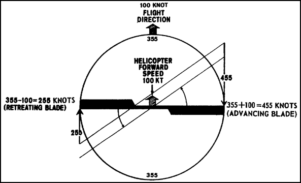

А хоть что-то встречалось в технической литературе по аэродинамике вертолёта, с названием "Косая обдувка"? :-? Если "Да", то "[highlight]нельзя ли это связать с...[/highlight]
[highlight]Чёнить слышали о "Спутная струя"? А "Ламинарный поток"??? Если нет - понять не судьба   :IMHO[/highlight]"
