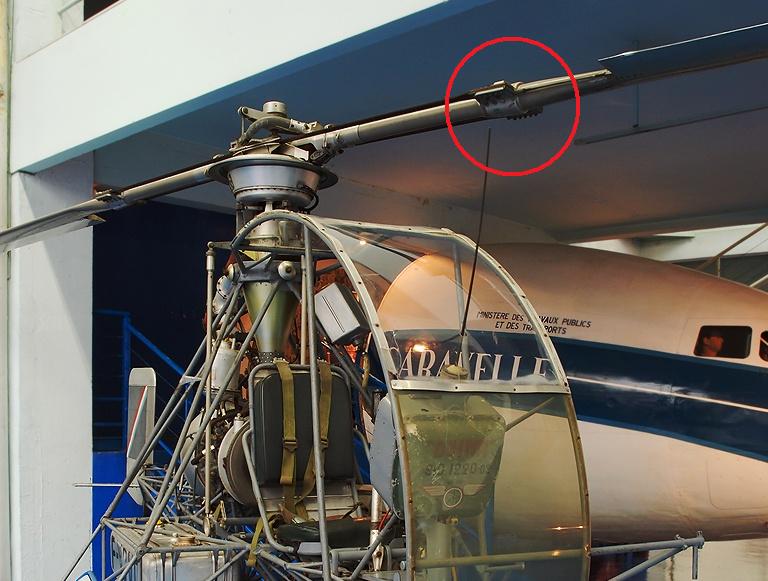

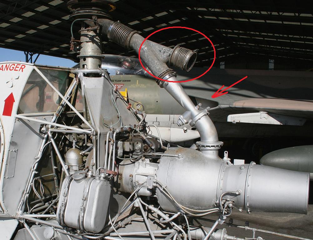

Я вот все думаю чем "дуть" в лопасти вертолета с компрессорным приводом :D... Решил изучить как это было в лучшем на сегодняшний день вертолете на мой взгляд Jinn. Характеристики такие не доступны ни одному вертолету с традиционным приводоми и по сей день :IMHO.  Нашел подробные фото и что я вижу :eek:!!! На фото стрелкой указано сужение патрубка в том месте где оно по логике не нужно, а кругом обведен какой-то непонятный апендикс :eek: :eek: :eek:... Зачем все эти усложнения я так и не понял  :craZy, может у кого есть мысли?
Tommy Versatty
И с втулкой ротора что-то перемудрили :STUPID. Похоже на систему "паук", но зачем делать дополнительные подвижные герметичные соединения на лопастях??? :eek: Не проще гибкими шлангами обойтись? По весу и простоте точно выигрыш бы был... И самый главный вопрос для обсуждения - почему машина с такими характеристиками не производится сейчас??? :STUPID Ведь нет машин с такими характеристиками и надежностью... Непонятно... :-/

Технические данные Sud-Ouest SO-1221 "Djinn"
Силовая установка: 1 x турбокомпрессор Turbomeca Palouste IV мощностью 179кВт, диаметр несущего винта: 11.0м, длина фюзеляжа: 5.3м, высота: 2.6м, [highlight]взлетный вес: 800кг, вес пустого: 360кг[/highlight], максимальная скорость: 130км/ч, продолжительность полета: 2ч 15мин.  :~) :~) :~)
Подробно здесь: http://www.aviastar.org/helicopters_eng/snias_jinn.php
А Вы о трубе Вентури или о сопле Лаваля что-нибудь слышали? От ГТД воздух можно отбирать только определенное количество. Не более!
Это случайно не чёрный юмор?
Tommy Versatty
О сопле Лаваля я слышал, а о том что отбирать можно определенное количество воздуха - уж извиняйте недопер...
Tommy Versatty писал(а) Сегодня :: 09:47:07:
Цыфры в студию пожалуйста! Какой это вертолет поднимает больше, чем сам весит? :-/
