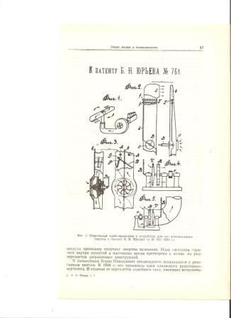

...ступень центробежного компрессора выгодно расположить...
Но частоты вращения ЦК и НВ разнятся в десятки и более раз, в ЦК кроме колеса есть и статорные детали - все разрастается, а автомат перекоса требует управления....
ЦК и НВ тогда должны иметь общую ось (но не валы!). А высокооборотный наружный вал ЦК, его опоры, создадут громадные проблемы. О приводе ЦК молчу.
\\\\ А высокооборотный наружный вал ЦК, его опоры, создадут громадные проблемы. О приводе ЦК молчу.
    Но ведь возможен компромис ,особенно если применить многолопастной НВ(что прекрасно сочетается с данной концепцией)  и достаточно большой диаметр ротора компрессора?! Реактивный момент от привода ступени компрессора, даже в этих условиях, легко компенсировать (хвостом ;) ??! :-?
G
georgka
Увы...увы... (раздумья)...
Некоторые прикидки по оценке компрессорного привода НВ по схемам Летавшего и ri... (без увязки к схеме привода компрессора) показывают нецелесообразность применения компрессора с высокой степенью повышения давления воздуха. Но это потребует увеличения расхода воздуха через КП, что создаст определенные трудности по размещению воздухопроводов в лопастях. Многолопастной НВ этих трудностей не устраняет, но может добавить новые из-за влияния самого провода на обтекание последующих лопастей НВ.
Нужно искать какой-то компромисс, а это расчеты и расчеты... От которых автор ветки открещивается всеми фибрами...
Это при МНОГОЛОПАСТНОМ варианте (хотя известно, что чем меньшее кол-во лопастей ротора - тем выше его КПД), а про условие уравновешенности усилий противодействия, кои компенсируют реактивный момент "ротор - компрессор" - НИ СЛОВА НЕБЫВАЛО! :)

..а... НИ СЛОВА НЕБЫВАЛО
Эть я и выделил особо, чтобы не уводить людей в дебри обсуждения различных схем ещё и приводов. Интересующийся - поймет. Иначе - создаст свою ветку по этой хитрой проблеме.
Почему-то считается, что реактивный момент возникает только при приводе НВ от внутрифюзеляжного двигателя,  но его не будет при приводе компрессора от НВ РП через мультипликатор. Или он будет очень мал. А он будет в разы больше.

...моменты приложения сил - чрезвычайно малы, для того чтобы обострять на этом внимание. Эти моменты, с лёгкостью могут быть парированы либо диагональным рулём направления, как на первых реактивных вертолётах, либо финестроном (усилия которого, считаю вполне будет достаточным, в противовес классическим одновальным схемам)

Я использую самодельный центробежный компрессор, мощн. 22 л.с.
Уважаемый ВПП! Буду очень признателен, если Вы ознакомите меня с Вашей конструкцией. В принципе у меня все встало из-за компрессора, я придумал свой, но он очень тяжелый получается :-?. На днях еще ездил на одно производство, смотрел генератор холодных газов, он впринципе легенький получается, но дорогой собака из-за некоторых комплектующих :eek:. Вот все как то в тупик и зашло, а охота испытания продолжить... :~)
Tommy Versatty
Еще вопрос к гурам...  ::) Вот на этом видео http://www.youtube.com/watch?v=3h6Q4hTveCo показано три модели. У одной из низ (летающий стул) бешеная скороподъемность :craZy, как думаете, какой конструкции автомат-перекос? :eek: И за счет чего такая силища, избыточная мощность или запас инерционный? :-?
