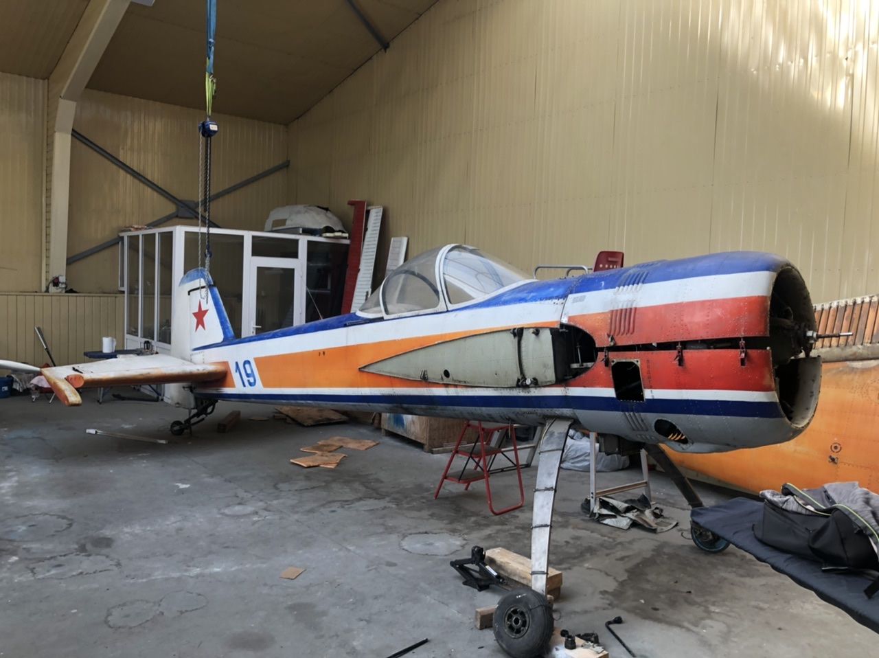

Як-55

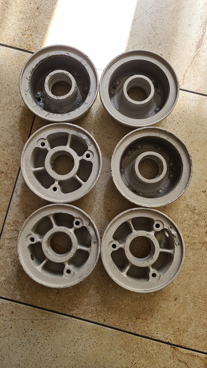

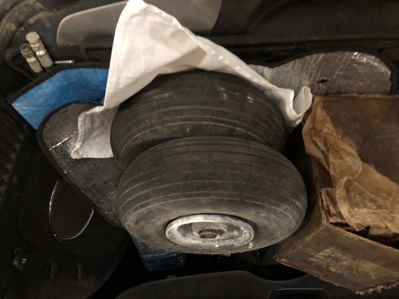

У нас в Алма-Ате родных дисков ЯК-55 я не нашел. И если честно, огромным желанием их ставить я не горю.
Думаю, лучше сразу перейти на варианты резины 6.00-6 и заменить тормоза на гидравлические. Просто потому-что не хочу потом бегать и искать родную резину или диск, в случае его повреждения.
Очень правильное решение! 6.00-6 вездеходнее к тому же! У родных и тормоза не очень!

Таки нашел родные диски с колесами. Пока поставлю их, в целях ускорения процесса сборки.

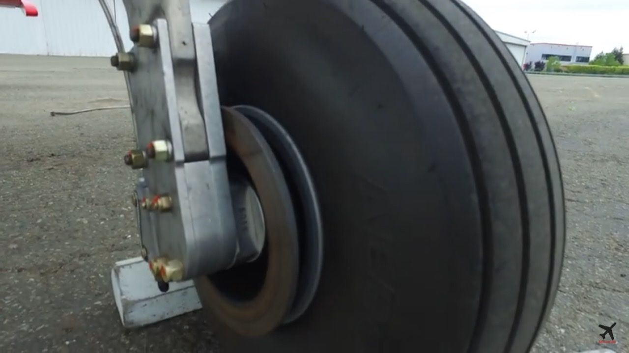

Пока искал варианты, как организовать крепление новой оси, нашел вот такое решение у буржуев. Может, кому пригодится.
Чистка дисков прошла успешно, но коррозия обошла не все.
На самом деле, на фото только один комплект намертво съеден коррозией, по остальным двум - состояние лучше. Но, тем не менее, может вы и правы, в любом случае, тормозную систему менять, а под нее сподручнее диск выточить.
