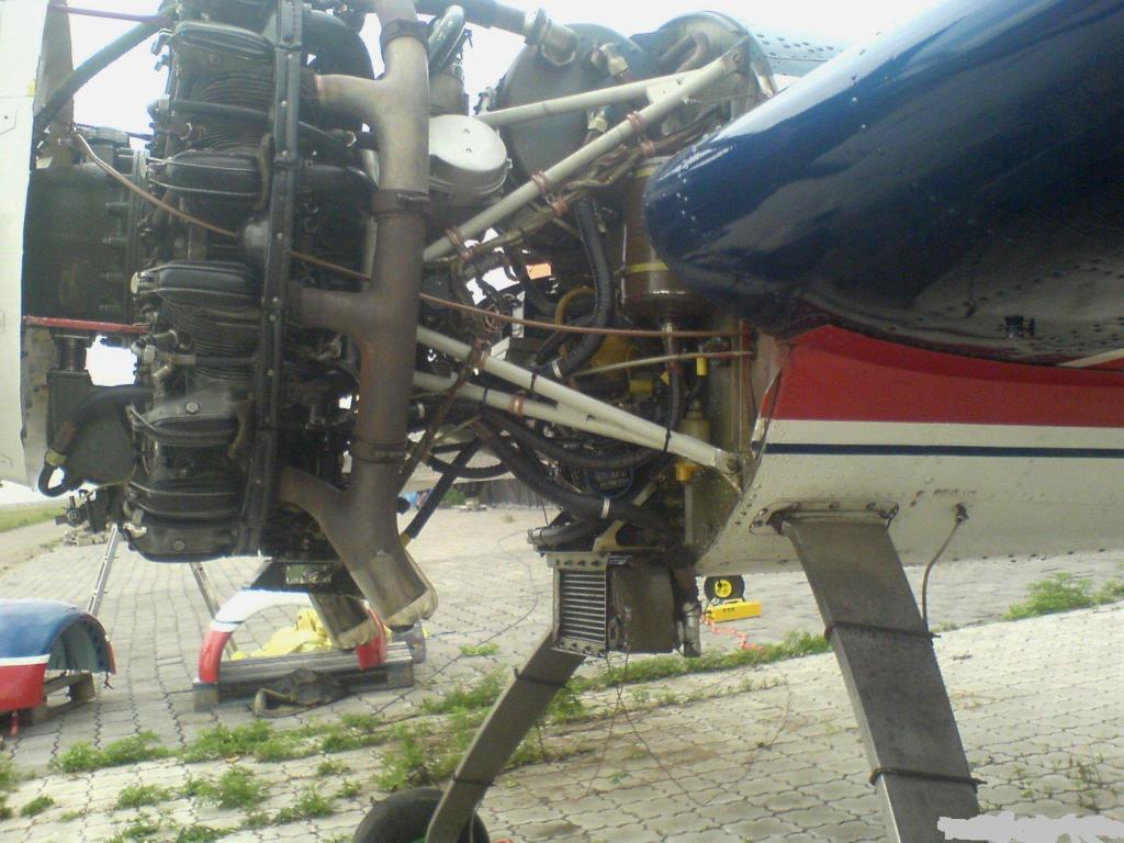

Такой он внутри:
    109,8 КБ · Просмотры: 382
