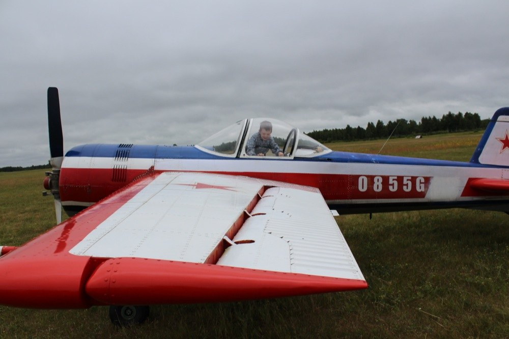

Предвидя вопросы: винт только поставили и опробовали на земле. В воздухе не был, ждём лета...
Красивый винт! Кто делает? Какие диаметры доступны?
И какой вес?   :🙂
