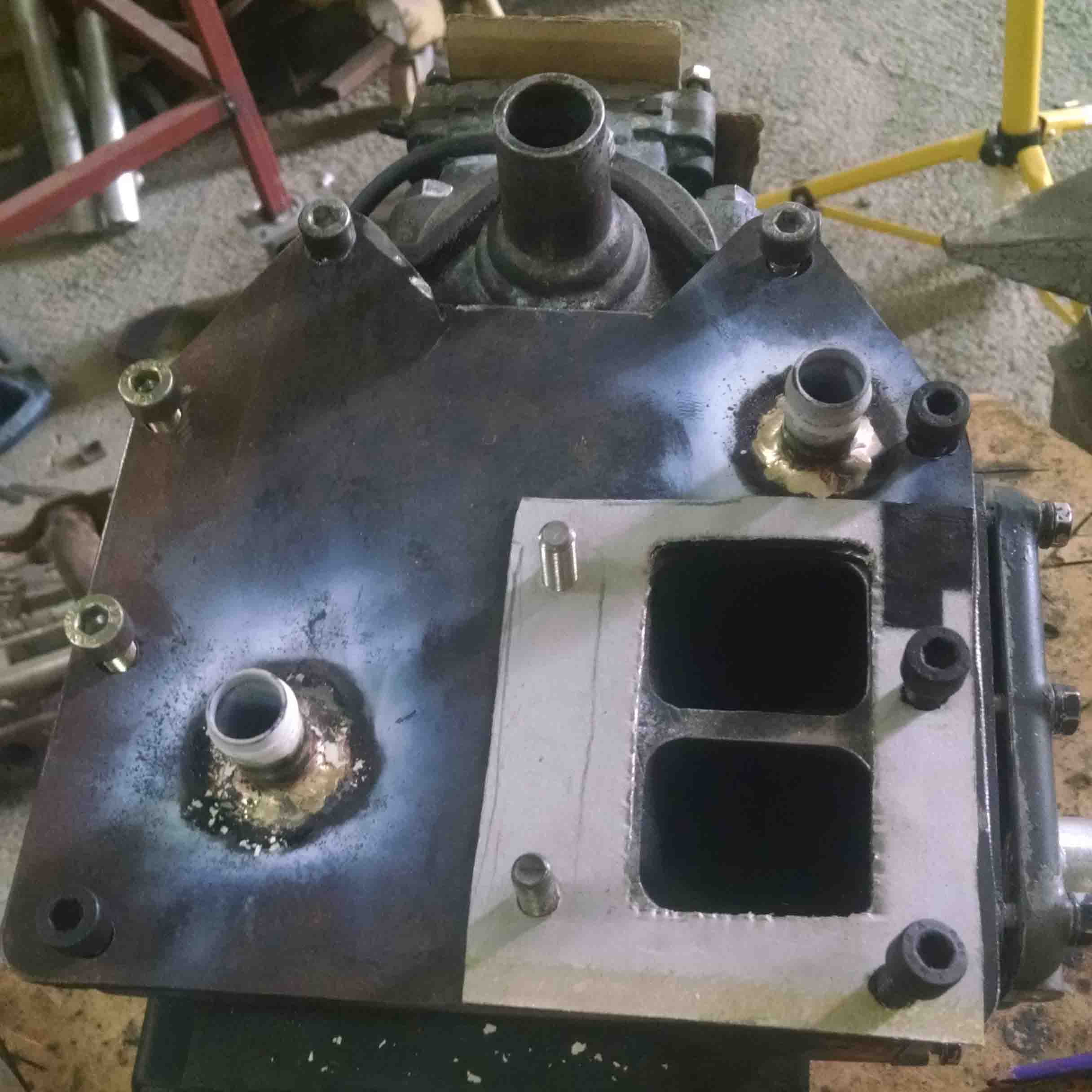

Плита Почти готова. Остался марафет. Выхлопной коллектор будет прикручиваться отдельно.

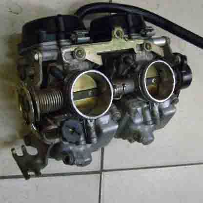

Как вариант, рассматриваю установку вот таких карбюраторов Mikuni от Suzuki Intruder VL1500. В этом случае силовую установку можно будет установить вниз цилиндрами.

Тоже думаю поставить лодочный мотор ... у вас диаметр патрубков думаю маловат для расхода ож, и в канал выхлопа может термоэкран приварить?
