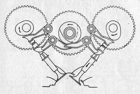

Кстати: и клапана от распредвала и сильными пружинами имеют недостаток "зависать" на больших оборотах. Инерция...знаете ли....
...клапана от распредвала и сильными пружинами имеют недостаток "зависать" на больших оборотах. Инерция...знаете ли....
Для того и применили на Дукатти десмодромный механизм управления клапанами.
Десмодромный  механизм :

Один  из  вариантов  кинематики :

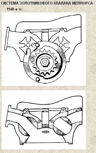

2.  Клапана  в  горячей  зоне - должны  быть  не  самоходные.
     ( Допустим - как  вариант - возможен  барабанный  клапан - типа  как  по  патенту  Меллорса ).

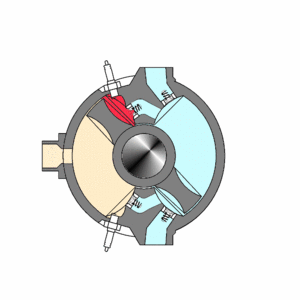

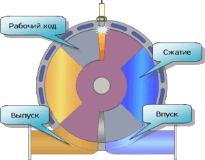

ИМХО - ванкель немного  технологичнее  Вашего  мотора и  заметно  совершеннее  чем  Ваш  мотор  и  чем Ё мобильный  мотор.

«Система золотниковых клапанов Меллорса 1940-е гг.»
Источник  картинки  про  бесклапанные  моторы :
( там  есть  и  иные  похожие  варианты )
http://kart53.narod.ru/RotaryValveIC/RotaryValveIC.htm
Господин  kvadratov - про технологичность изготовления деталей будем рассуждать позже, когда дело дойдет до рабочих чертежей. Вы сравнили с Ванкелем? У Вас с головой всё нормально? У Ванкеля как раз и есть сложные геометрические формы как корпуса, так и ротора. В моем моторе вся геометрия простая.
3 пункт - Ротор - туда-сюда....вы на качелях хоть раз катались? Сильно Вас трясло??? Причем: туда-сюда происходит с плавным нарастанием и таким же плавным убыванием угловой скорости(см. КШМ двигателя). Я выше напоминал: ротор симметричен, а значит и уравновешен.

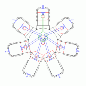

Попробую  разжевать.  В  поршневом  моторе - к  примеру - двух  или  четырёх  цилиндровом -  тоже  все  детали  уравновешены - как  качели. Один  поршень  идёт  вниз - другой - вверх...  Однако  в  мёртвой  точке -  поршни  останавливаются  и  идут  назад.  Это  не  есть  хорошо. И  это  порождает  импульсы  вибрации.  Не  удары  конечно - но  тоже  не  подарок.  Роторные  моторы - к  примеру - Ванкель -  не  имеют  такого  эффекта - и  это  один  из  их  плюсов.
Строго  говоря - был  и  вариант  поршневого  ДВС - где  поршни  не  совершали  возвратно  поступательных  движений.  В  результате - прекрасная  плавность  хода...  Я  про  ротатативные  моторы.  Гном  к  примеру...
«Авиационный двигатель Гном (Gnome).»
Источник  картинки ( там  есть  регулятор  скорости )
http://www.animatedengines.com/gnome.html
В  этом  моторе -  есть  движение  поршней  по  цилиндрам.  Но  нет  возвратно - поступательного  движения  поршней...  Такой  вот  парадокс.
