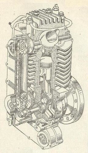

На  тему  мотора  с  несовсем  традиционным  механизмом  газораспределения -  вставлю  ещё  картиночку.  Мотор  был  произведен  мелкой  серией - но  не  прижился  на  практике.
Картинка - для  общего  развития - тем  кто  про  крановое ( золотниковое ) распределение  не  слышал.
«Двигатель  MRW  c  золотниковым  газораспределением   шаровым  краном.»
Кстати - если  в  дополнение  к  системе  продувки  традиционного  поршневого  двухтактника -  поставить  на  выпуске  крановый  клапан -  а  на  впуске -  дисковый  золотник - как  от  Ротакса 582 - можно  получить  немимметричные  фазы  газораспределения - позволяющие  экономить  топливо  и  применять  наддув  карбюратора... Такие  проекты  были  лет  40 назад  ( или  даже  раньше ? ) - пока  в  мотогонках  не  запретили  применять  механический  наддув.

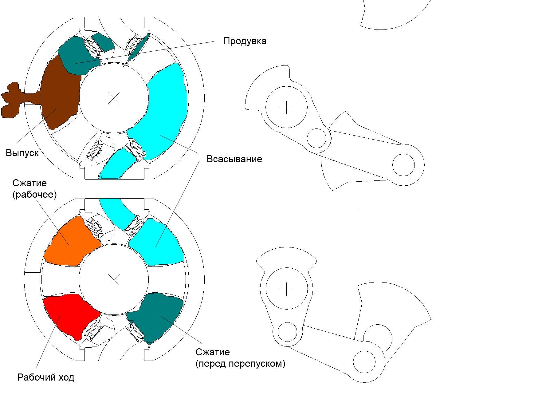

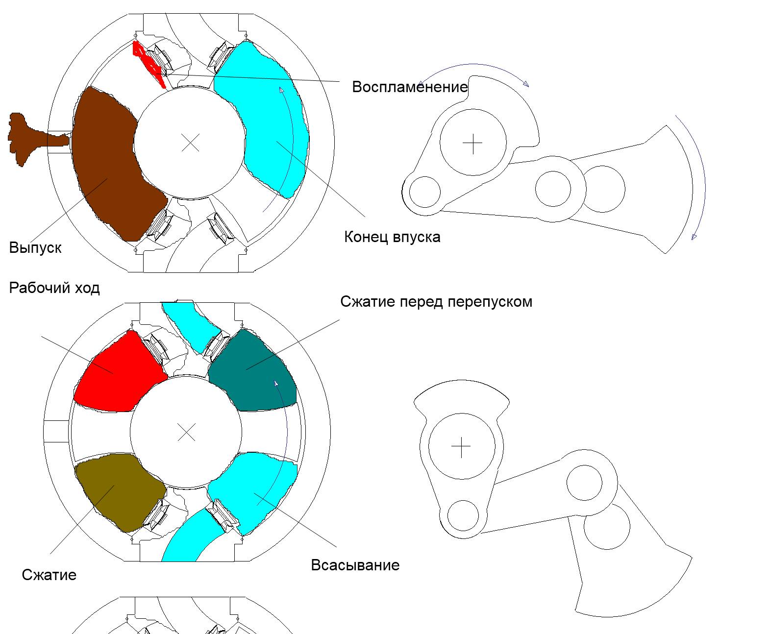

Ниже - циклы работы и заодно и текушие положение КШМ.
    152,9 КБ · Просмотры: 246
    163 КБ · Просмотры: 236
Я дико извиняюсь за паршивое качество картинок, но рисовать в серьезной программе у меня нет времени и желания. Главное = понятно.
Вернемся к рассуждениям уважаемых экспертов: в классическом коленвал гоняет поршни ощутимой массой вверх/вниз с довольно большой амплитудой и скоростью. И Вы это прекрасно знаете. Однако = не трясет!!! Да, да, именно благодаря инерции теряется много энергии, именно инерция тормозит обороты выше 7 - 10 тысяч весьма ощутимо. Но куда деваться? Продолжать рассуждать или смириться? В моем проекте(и Вы видите это) размах(амплитуда) зависит от удаления от оси вращения и надо полагать потери будут намного меньше(если Вы этого не понимаете - то я уже не знаю как это разжевать и положить в рот). В этом то и фишка. Здесь инерционные потери намного меньше, потери на трение - тоже намного меньше, ибо лопасти ваще не касаются стенок цилиндра, здесь нет бокового давления, никакого, есть только прижим полуколец и всё! Блин, почему я должен так тщательно разжевывать? Тогда Вы никакие не специалисты....а так себе....лишь бы удавить проект! Всеми способами. Зачем? Я его Вам дарю, а Вы = топите. Правильно Квадратов сказал - надо делом заниматься, а не....Вот и займитесь - жду именно деловых советов.

Теперь про работу мотора:
1 цикл: левая ерхняя камера - 1 , здесь воспламенение и начало рабочего хода. чуть позже нарастание максимального давления в этой камере до момента открытия выпускного окна(Цикл 2). Правая нижняя камера (4) - начало всасывания(всасыание чуть позже начнется).
Левая нижняя камера(3) - Начало вытеснения (именно вытеснение поршнем) остатков отработанного газа и сжимания свежего воздуха. (читайте ниже).
Камера 3 (верхняя правая) - конец всасывание и начало сжатия свежего воздуха(нагнетание).
Цикл 2 - конец рабочего хода в камере 1 и начало сжатия и впрыск топлива(впрыск не показан, как и свеча) в камере 2.
Цикл 3 - начало выпуска и продувка в камере 1; дожатие смеси в камере 2 и воспламенение. Конец впуска в камере 4 и конец передувки в камере 3
Цикл 4 - камера 1 - начало сжатия и впрыск топлива. Камера 2 - рабочий ход. Камера 3 - всасывание. Камера 4 -подготовка к перепуску.
в общем то всё. Передача силы давления газов приходиться на каждую четверть оборота коленвала + плюс дожатие(за счет инерции газов = не успевают сразу выйти наружу) на вторую четверть оборота коленвала. Потери энергии: на сжатие в рабочей камере и камере перепуска, силы трения(слабые) и инерционные силы(слабее, нежели в классическом поршневом0.

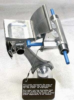

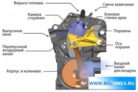

В  свете  текущего  рассмтрения  проекта - вспомнил  ещё  одну  забавную  конструкцию...
Она  вызывает  некоторые  аллюзии  с  проектом  Брига...
Правда  до  серийного  внедрения  там  тоже  ИМХО  далеко...
http://thekneeslider.com/pivotal-piston-water-cooled-two-stroke-engine/
http://www.pivotalengine.com/gallery.html
«Качающиеся поршни.»
«watercooledpiston.»
