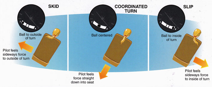

При выполнении набора высоты на первом развороте влево, шарик скольжения вместо того чтобы идти внутрь виража влево, уходит почти до конца вправо. Почему так может быть? Самолёт классика.

При полной мощности двигателя, закрученный от винта воздушный поток воздействует на ВО. Для удержания шарика в центре, необходимо давить правую педаль. Если Вы, инстиктивно, в левом развороте, отклоняете  левую педаль, шарик пойдет вправо. Многие классические самолеты, такие как Цессна-152/172/182, не требуют педали при небольших углах крена. Наш А-22 (длиннокрылый и с большим килем) требует педали даже при развороте с небольшим креном, а А-22L, где уменьшен размах крыла и хорда киля, уже не требует педали как и Цессна. Вполне возможно, что при левом развороте в наборе высоты на Ващем самолете нужно продолжать удерживать правую педаль.

Если вы хотите повернуть влево и даёте левую педаль, самоль просто отворачивает нос влево и идёт правым боком, т.е. скользит, что и показывает шарик. Задаёте крен влево, шарик встаёт на место.
Хотите лететь с меньшим креном, не давите сильно на левую педаль, не придется сильно кренить влево, чтобы шарик на место поставить

Так что тогда получается что разворот запоздает, я делаю левый разворот но даю правую ногу т.к. шарик показывает внешнее опасное скольжение SKID

Скольжение не может быть опасным....
Внешнее Skid может
http://flyguy.ru/piloting/slips/
Если переусердствовать, то самолет перейдет к внешнему скольжению или, по-английски, Skid. Этот вид скольжения более опасен, поскольку в этот момент внутреннее крыло, двигающееся в развороте медленнее внешнего, еще более затормозится. А это потенциально создает условия для срыва потока именно на этом, внутреннем крыле. Поэтому рекомендуется всячески избегать виражей с сильным внешним скольжением....
Потому что Slip (внутреннее скольжение) – хорошо, а Skid (внешнее скольжение) – плохо.
Виражи: а) координированный, б) внутреннее скольжение, в) внешнее скольжение

Скорее всего именно Вы правы, стандартный Ротакс 503 дует ведь по часовой стрелке, тем самым действуя на киль и на фюзеляж слева направо, тем самым загоняя нос внутрь виража создавая опасное внешнее скольжение Skid, при левом 1-м развороте.
Но гироскопический момент от винта по идее то ведь помогает левому развороту... Странно
Да я же говорю что я вообще их не давлю я просто даю РУС влево для 1-го разворота а шарик идёт вместо лева вправо что надо уже правой педалью его к центру загонять.
ну вот и загоняйте. Видимо особенность вашего аппарата в том, что он при крене  нос в сторону крена доводит, вот и появляется скольжение. Добавив ногу вправо, скольжение убираете и разворачиваете скоординированно. На мой взгляд - всё нормально.
