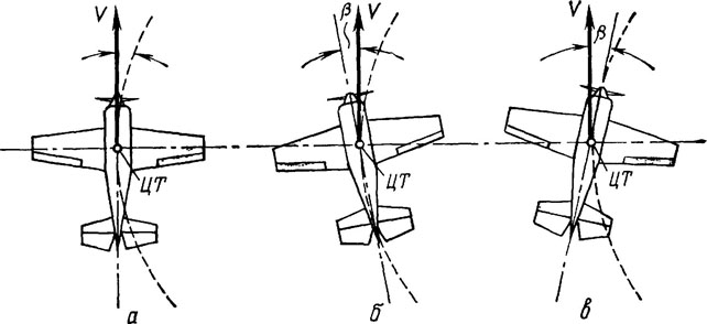

Если при ЛЕВОМ развороте шарик идёт ВПРАВО...

Уважаемые vidakas, sokil7, Альбатрос, sanny... Летал я когда-то и на симуляторе MSFS2004 но там тоже классика (попробуйте) - куда РУС туда и шарик, а тут наоборот шарик в другую сторону уходит (внешнее скольжение). Сомневаюсь что симмеры когда то это видели, и попой чувствовали. До моего инструктора 750 км. , да и самолет одноместный, и что он мне покажет, только на словах как и Вы? А тут на него никто не сядет. Боятся...

Это уже разобрали. Повторим
Виражи: а) координированный, б) внутреннее скольжение, в) внешнее скольжение
Не заморачивайтесь. Не давайте самолёту СКОЛЬЗИТЬ, это ОЧЕНЬ опасно! Особенно на разворотах и малых скоростях. Держите "шарик" в центре педалями. Шарик влево - левая педаль, вправо - правая.

Поток закручивается винтом спирально в сторону вращения винта, а киль относительно потока не симметричен (вверх от центра потока) поэтому появляется косая обдувка.
При левом винте самолёт будет стремиться поворачивать нос вправо. Но это явление будет заметно в первую половину разбега, пока скорость набегающего потока ещё мала, а скос от винта максимальный, может не хватать левой ноги при разбеге с ветром в правый бок. С ростом скорости явление будет ослабевать, уменьшается скос потока от винта.
Но получается всё наоборот, в левом вираже надо добавлять левую ногу, и в правом тоже либо недодавать правую, либо даже левую слегка... :-? А шарик, как я понял, в левом вираже отклоняется вправо и компенсировать приходится правой ногой?!
Если бы вращение винта было правым, то без сомнений, я бы сказал, что это косая обдувка....
Есть ещё одно направление анализа. При облёте моего одноместного подкосного высокоплана испытатель (БП) посадил самолёт совершив один бООльшой разворот блинчиком и сказал: " На этом самолёте летать нельзя!". Чего только не делали; щель элерона закрыли, "дифференциальность" обеспечили уголочком на заднюю кромку элерона сверху, киль увеличили....Но очередные полёты не утешали. Потом наконец я сел за аэродинамические расчёты путевой и поперечной устойчивости. Соотношение было неправильным: слишком высокая поперечная устойчивость при нормальной путевой. Уменьшили поперечное "V" до нуля и сразу самолёт стал адекватным на разворотах, а до этого в ГП он был вполне нормален по всем каналам и на посадке проблем не создавал, а координированный разворот на нём было не выполнить.

Может быть то что глушитель 503-го ротакса слева от фюзеляжа вдоль по потоку стоит и затармаживает поток и нос из-за этого стремится влево внутрь левого виража в развороте уйти занося при этом зад вправо и развивает внешнее скольжение?
И опять повторяюсь. Отклонение "шарика" в какую либо сторону при развороте зависит от многих факторов: типа самолёта, режима работы двигателя, направлении вращения винта и т.д. В любом случае отклонение должно быть убрано! Иначе можно завалить самолёт! :IMHO
