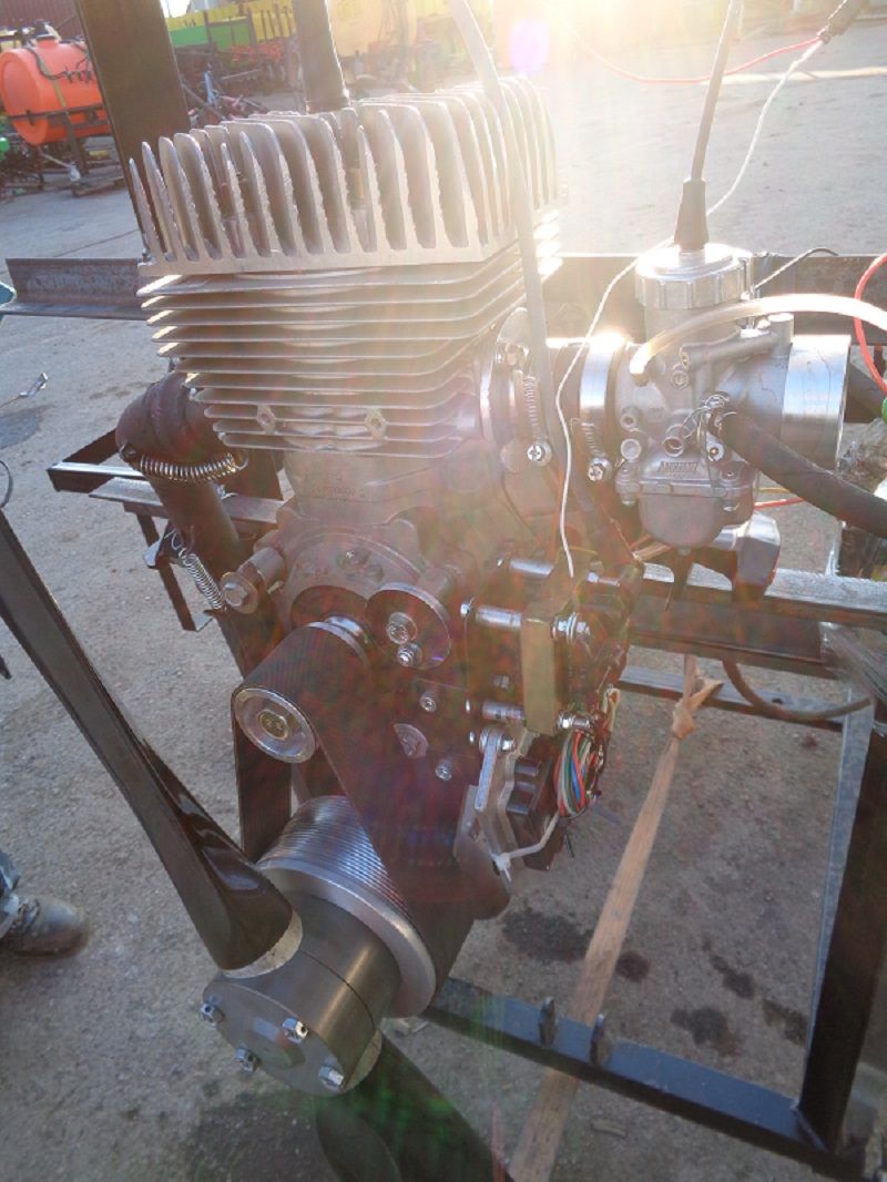

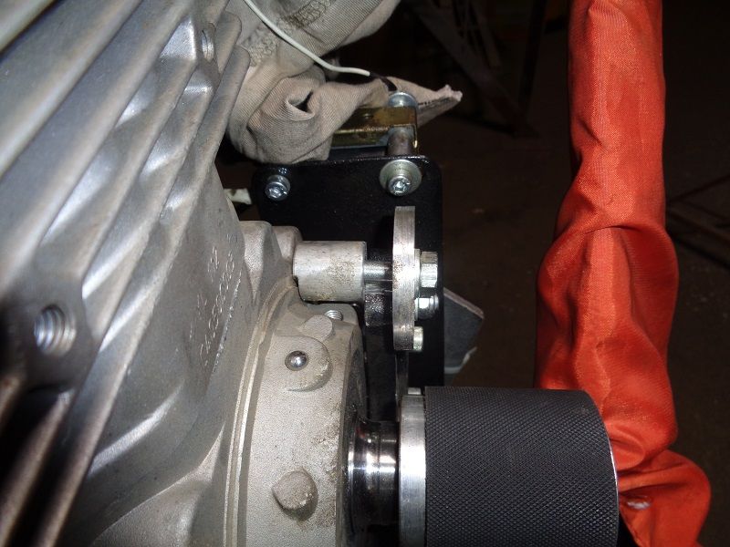

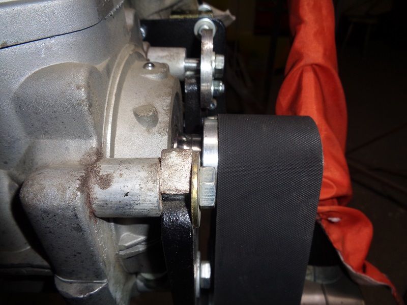

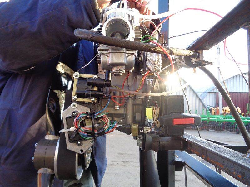

С карб Микуни работает как часы заводится хорошо вибраций нет маленький шкив не греетсЯ зажигание батарейное искра атомная вибраций нет бензин не вылетает на улицу  тяга 80-81 кг приятно удивила это по динамометру сопротивление страгивается 4х колесной тележки не учтено. Кронштейн редуктора длинный смотрится не красиво однако это увеличивает угол обхвата малого шкива и ремень не проскальзывает запускается легко мех запуска с вихря ..........недостаток: мех детали сделаны небрежно перемычек между краем детали и отверстием иногда нет совсем провода висят карбюратор выбросили.   Будем доводить до ума

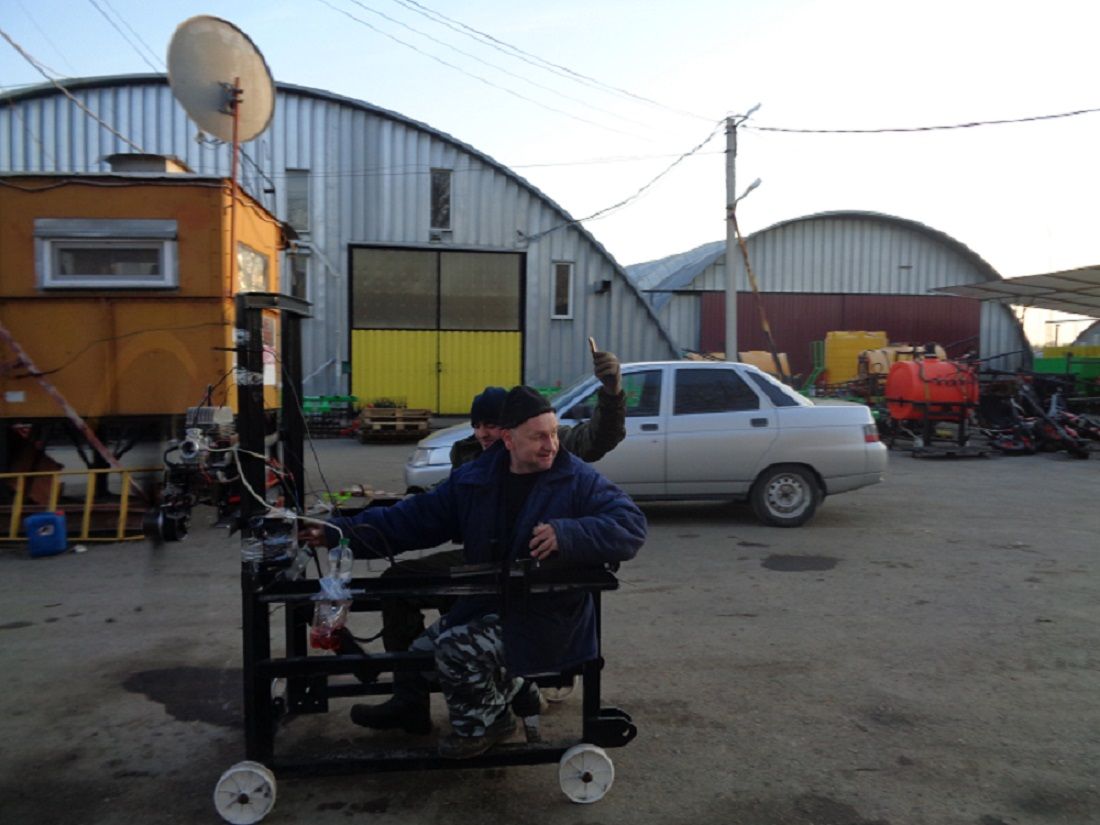

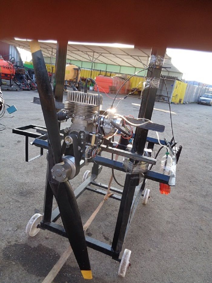

всем д.н. как писал н.п. всё правда я испытывал. карб микуни стоящий на нашем рмз 500 сняли, поставили на рмз250.  завёлся с 3 раза без всяких вливаний. температура на солнце10 гр. работа стабильная на 1450 об \мин. 30 сек прогрева. перевод датчика  холла в рабочее состояние . 1.30 прогрева и просто работает 2-3 мин. всё примерно. замер тяги на 4800-5000 об,дв      81 кг по динамометру. нас устроила . фото стенда вес примерно 70кг.

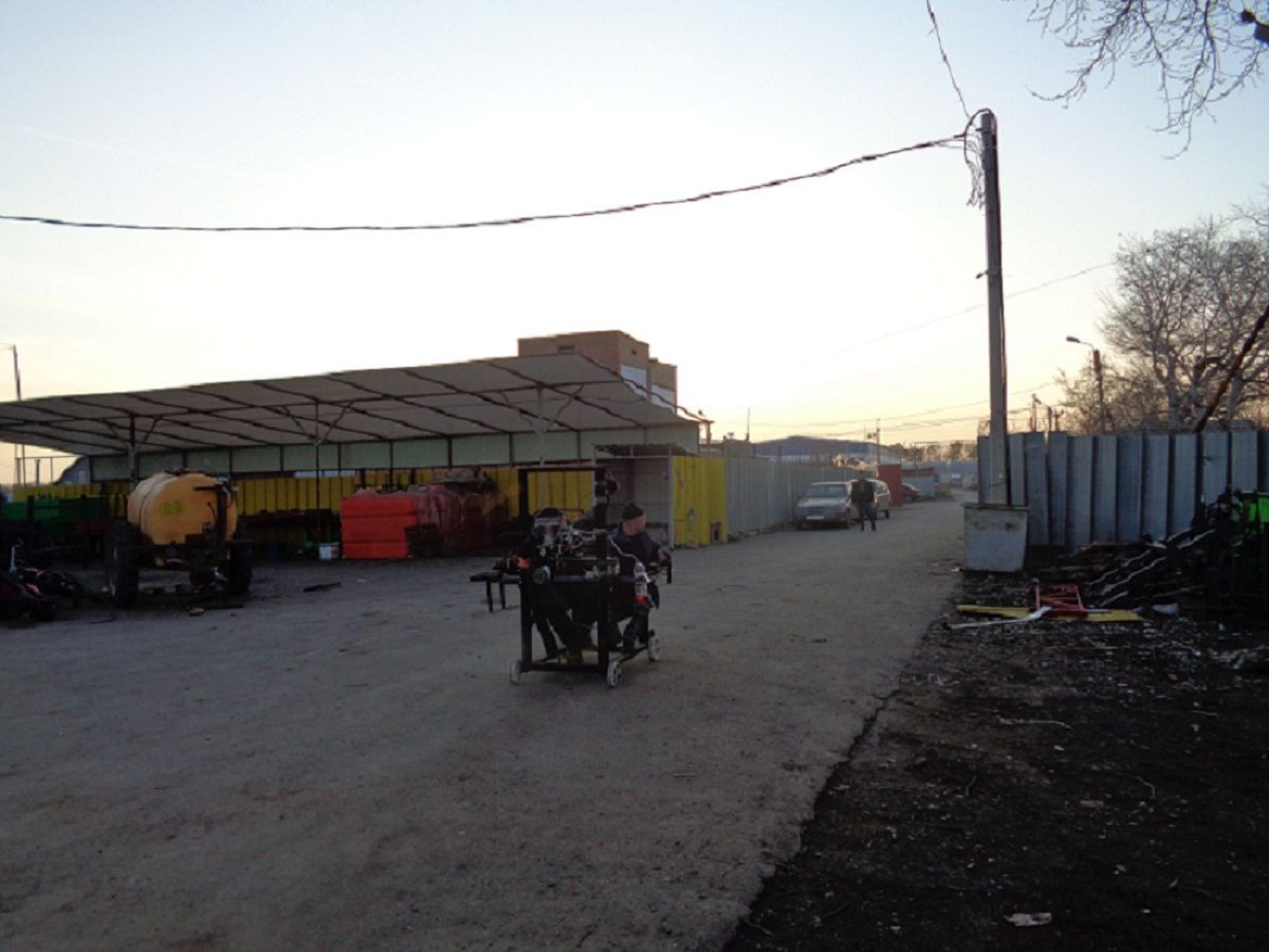

вес примерно 240 кг. 4 колеса пластиковых на тачанке асфальт не ровный но едит.

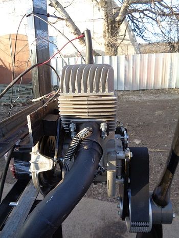

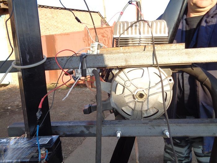

но есть и минусы н.п. писал я могу добавить и фото

к акая нахер авиация если каждый хочет дерьмо своё впиндюрить      двигло вроде зер гут но дырки сами сверлите  енто как
