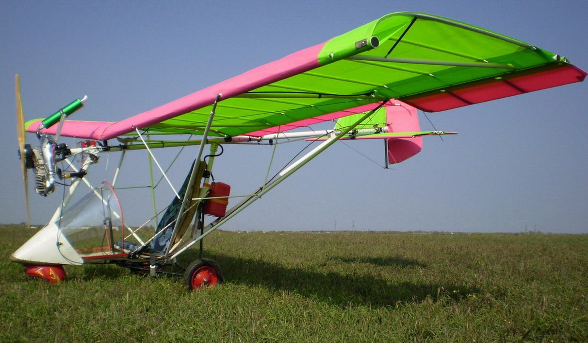

Некоторые напоминалки...У этого профиля  отсутствует срыв на больших углах атаки, Су без механизации легко достигает 2,2 и больше. Плюс малое удлинение крыла (= 5) улучшает срывные характеристики. Поэтому эти фокусы пилота на малой высоте самолет позволяет. Хотя, я тоже против подобного пилотажа. Пора остановиться.
Еще нечто, что ускользает от наших знатоков и ценителей малой авиации  - это крыло супермобильно. Его легко можно сложить в пакет. Самолет Е-12НК можно хранить в рядовом гараже вместе с авто. И вывезти на полеты с помощью легкового авто, имеющем наружный багажник и фаркоп ( без прицепа). Напомню, что прочие самолеты надо хранить в ангарах на аэродроме  или возить на полеты на грузовиках или на спецприцепе. Иметь подъемно-транспортные механизмы, бригаду помощников.
Цена его сегодня =ПЯТЬ ТЫСЯЧ ЕВРО ( 5000 ) !
Вес самолета гораздо ниже предела 115кг, пока 98-100кг и позволяет ставить более мощные моторы, важно, чтобы их вес не превышал 25кг.
   Евгений, можно подробнее про профили такого типа. Вы как-то писали что с этим основательно разбирались: так вроде понятно откуда характеристики но можно больше подробностей или где посмотреть Су мах и срывные характеристики
Я так понимаю похожие характеристики будут у какого-нибудь профиля серии Р-II, III  если "убрать низ"
  из минусов - главный - сопротивление.  с моментом и сваливанием все не так плохо если макс. кривизна смещена вперед?
Нет  подробностей, кроме тех, что описал раньше. Я писал, что обработал данные ЛТХ по нескольким аппаратам этого типа, имея один английский справочник по СЛА . Поляр этого профиля не встречал.
Да, высокое Сy ( даже крейсерский полет при Су =0,9-1,0), но и высокое сопротивление. Общее АД- качество не превышает 7 единиц у аппаратов с     приличным удлинением ( 8-9 ), у прочих 5,5-6 ед. Примерно как у современных мотодельтапланов. Профиль в результате натурных испытаний у нас устаканился ( кривизна, точка пришива нижней и пр.)
Потрясающие срывные характеристики и устойчивость делают очень простым пилотирование. Летать на классических американских квиксильверах начинают все в тот же день, как сели в самолет. Но и наши пилоты на Е-12НК умеют удивлять.

Вчера доводил до сваливания в горизонтальном полёте на холостых - на сорока начинает опускать нос - выравниваю, на тридцати начинается проваливание и парашутирование с покачиванием, опускаю нос и даю полную тягу и вывожу из пике. Выводится легко. По тангажу рулится даже на тридцати. Всё это делал на высоте.

Но учтите,что эти цифири-лишь приборная скорость, а обычный ПВД никогда не даёт правильных параметров на больших углах атаки. Например на Ан-14, по этой причине применён флюгированный ПВД. 😉

Крылья снимал и разбирал один - оказалось вполне реально, хотя и не очень удобно, с напарником сподручнее. Всё легко и с запасом упаковалось в чехол для крыльев длиной около 3.5 метров, на крышу его класть не стал, было лень ставить багажник, положил в салон универсала Ниссан-Кашкай, не уместилось около полуметра - прикрыл багажник и подвязал верёвкой. Фаркопа у меня нет, поэтому ввернул буксировочную петлю в бампер и прикрепил к нему самолёт специальной кочергой, которая идёт в комплекте и крепиться к передней оси и зафиксировал педали РН проволокой, чтобы передняя ось не крутилась. Всё это заняло около часа, с напарником было бы быстрее.
Буксировочная петля устанавливается в бампер не по центру, а правее, если смотреть сзади, но самолёт без крыльев достаточно узкий и почти не выступал за габариты авто. До гаража километров двадцать,  разгонялся до шестидесяти, особого внимания со стороны окружающих не заметил, гаишники по пути не попались.
Самолёт идеально встал в стандартный кирпичный гараж, думаю если снять подвеску колёс и стабилизатор, то и автомобиль уместится. Всё накрал до весны полиэтиленом )
