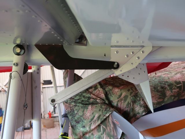

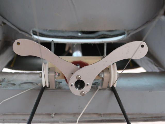

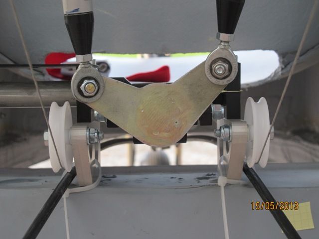

На качалке что на валу управления (идет от РУС), радиус на котором оси крепления тяг управления элеронами, увеличить в три раза.
Соответственно длину качалки на оси элерона тоже увеличить в три раза.   Если вверху мешает бензобак или другие элементы конструкции, можно вместо тяг поставить тросики, или пуш-пул, или изогнутые тяги (как на ПТЕНЦЕ-2 сделано).
И подпор оси трубы элерона легко сделать.
Тогда управление по крену будет четким. Проверено на ДАР Соло.  Уйдет мягкость в управлении.

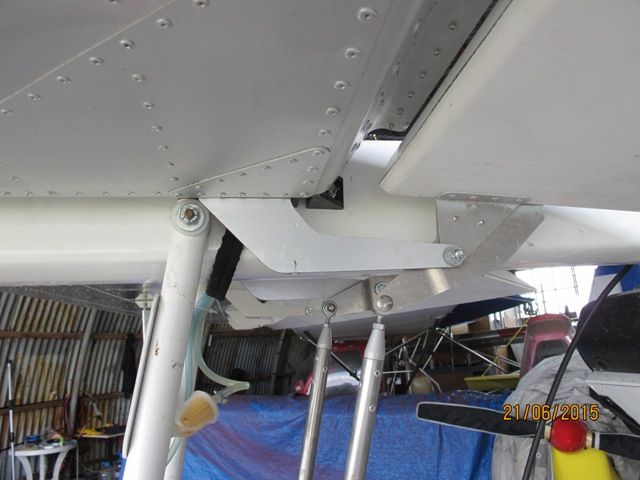

Для сравнения фото старого кронштейна управления элероном.
Повторюсь, только после изменения радиусов крепления тяг, управление по крену стало комфортным и понятным.
И производитель попробовав, тоже внес изменения в конструкцию. Хотя и было все рассчитано.   🙁
Однако практика - критерий истины. :IMHO

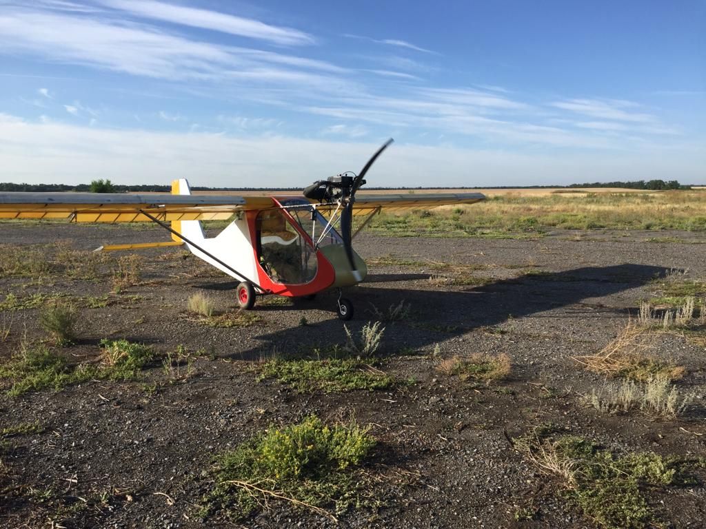

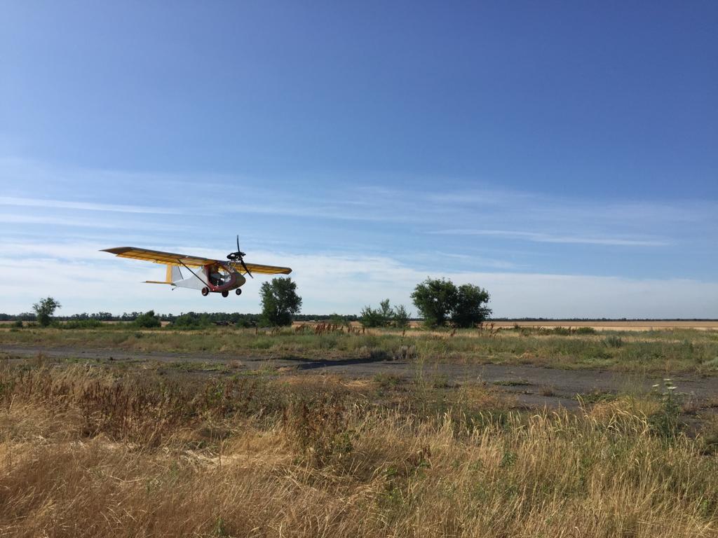

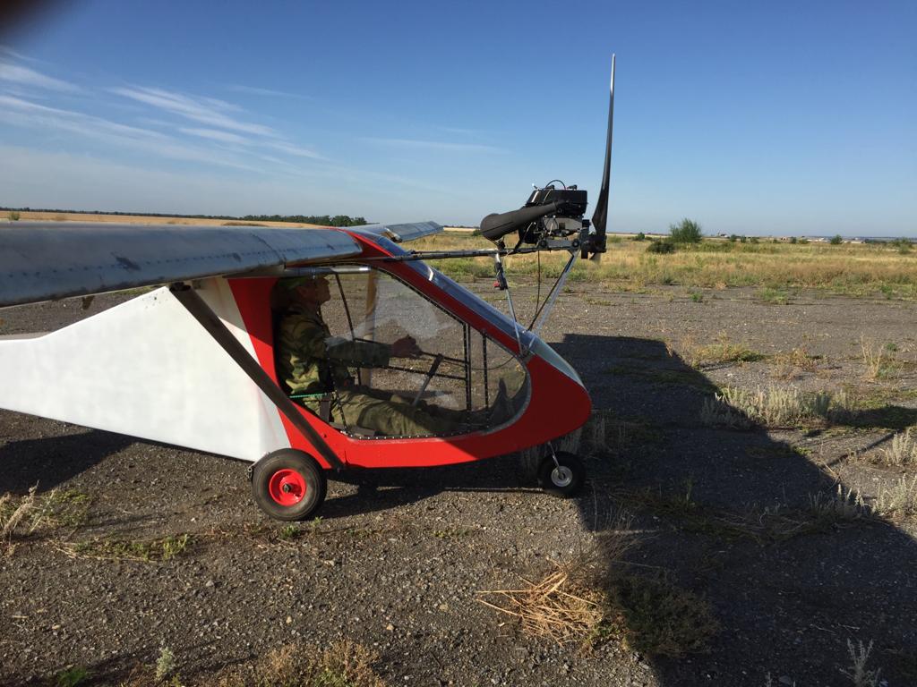

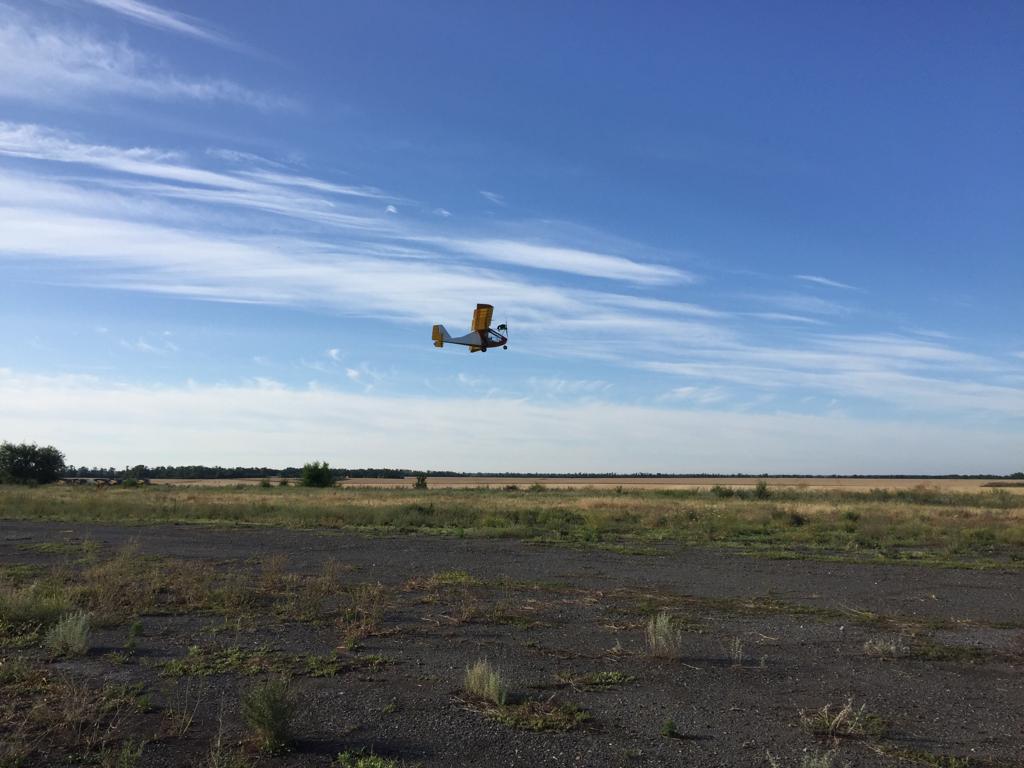

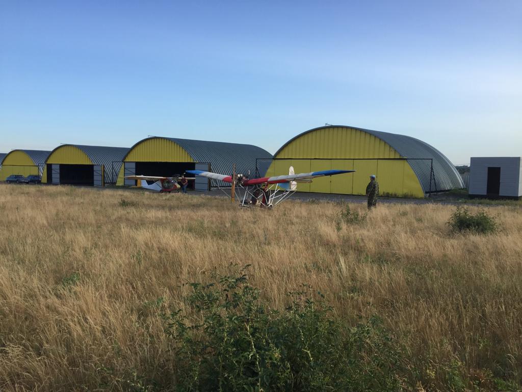

Александр правильно поставил вопрос ...сегодня много летали 2 летчика по очереди...мы «тяжелые» по 125 кг тоже 2 летчика на волне  успеха полетов летчиков весом 80 кг получили «облом». Дело в том что они летали на оборотах 5200-6000 нам потребовалось поболее но мотор больше минуты 8000-8500 не развивает причина банальна выход воздуха навстречу потоку от винта...Саша Ферсман что надо делать    Не хочется резать кожух   Фото выложим
Фотографии сегодняшних полетов.
