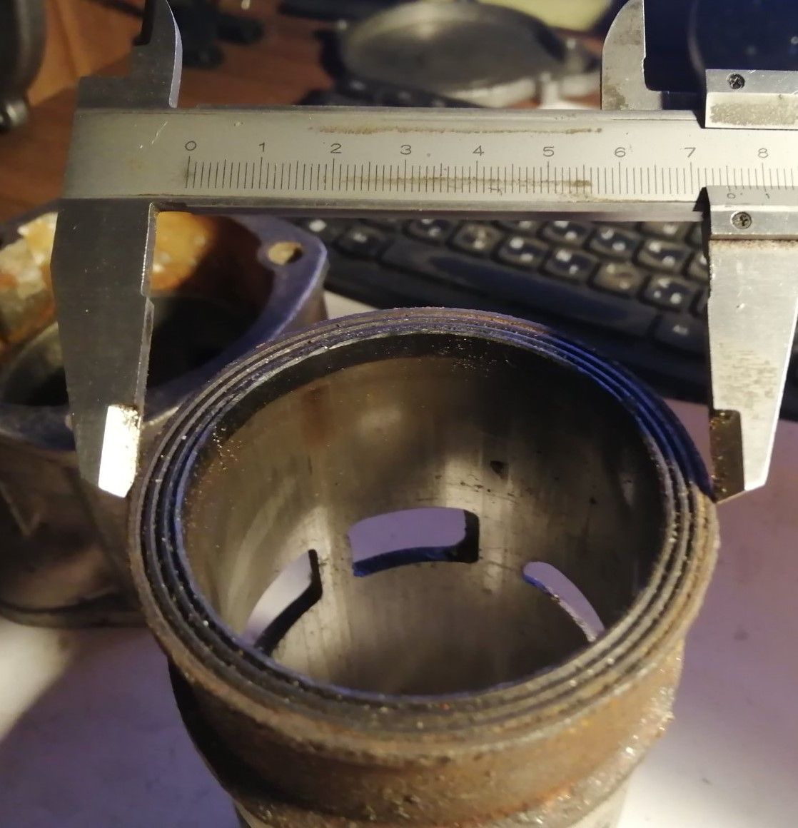

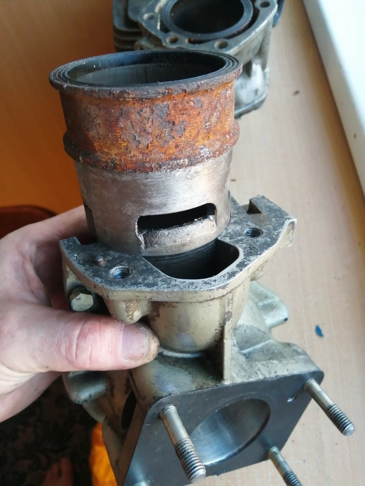

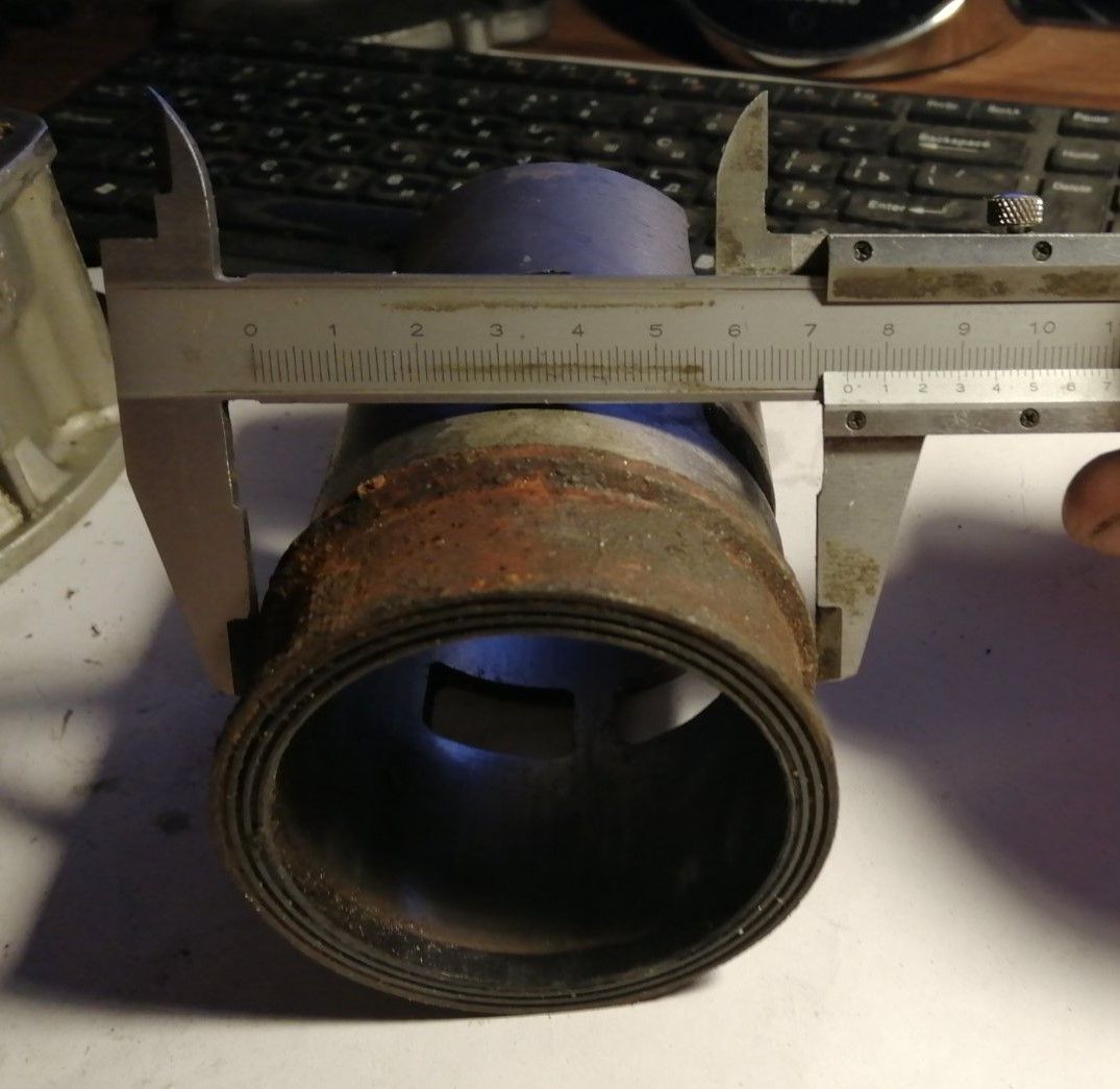

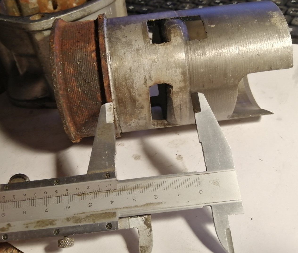

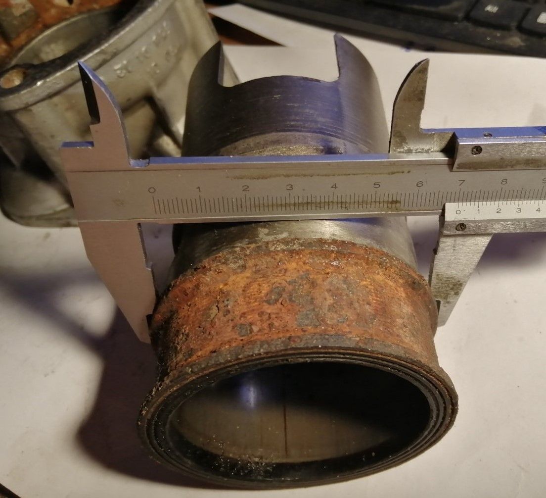

Амиго будь любезен замерь наружный диаметр гильзы там где водяная рубашка(на фото то место где ржавое, конечно ржавчину убери напильником чтоли) и то место где запрессовывается в рубашку чуть выше перепускных окон, мне для своей темы нужно. Я всё таки склонен оставить движок как есть водяной, с электропомпой из китая
Обнови страничку и увидишь
Я понял!
Дело в том, что там где подржавчина, да, там водяная рубашка, верхняя часть гильзы, но там размер свободный, т. е.
Эта часть гильзы, она никоем образом не состыковывается плотно с обоймой самой.
Тем не менее, вот все размеры показываю.
Я понял!

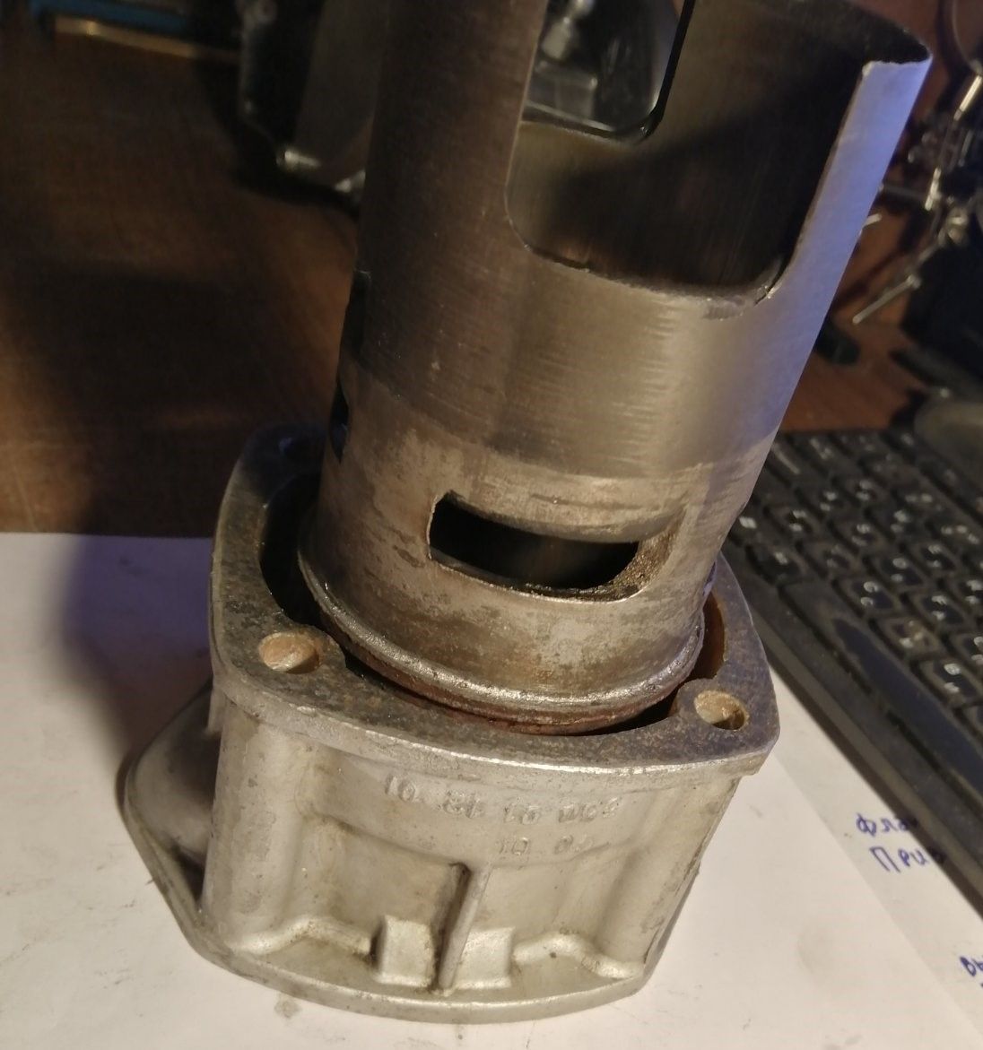

Это я знаю я их собирал лет 40 назад)) мне толщину гильзы нужно знать, для своей темы, раз уж ты разпрессовал цилиндр, чтоб мне не портить свой))
Кстати, он разбирается в 5 минут..., в духовку на 5 мин, 200 гр. и она сама выпадает.
О!! Это же почти рабочая температура воздушника, значит у восхода натяг в этом соединении больше🤔
Абсолютно верно! Я тут попытался следом Восходовский распресовать.,, дал даже 300 гр. минут 10 прогревался.,, но как не молотил, сдвинулся только на пару мм.
Так что сделал приспособы уже для распрессовки. И теперь уже только после хорошего прогрева, не молотить, а прессом выдавливать буду.
