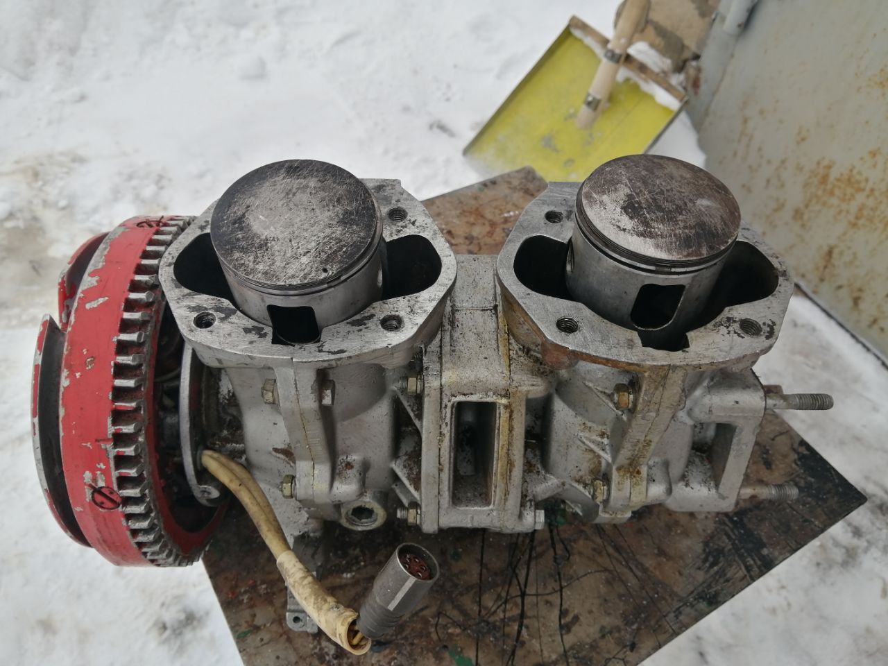

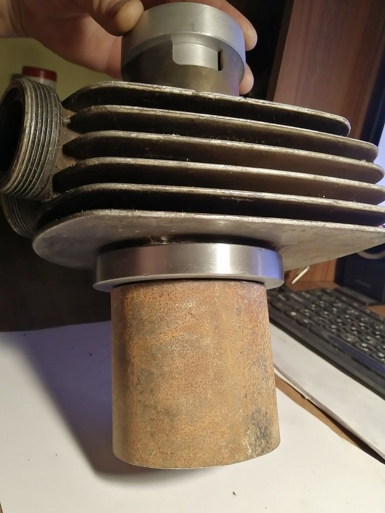

Абсолютно верно! Я тут попытался следом Восходовский распресовать.,, дал даже 300 гр. минут 10 прогревался.,, но как не молотил, сдвинулся только на пару мм.
Так что сделал приспособы уже для распрессовки. И теперь уже только после хорошего прогрева, не молотить, а прессом выдавливать буду.

Приветствую всех любителей авиации и сверхмалой авиации!
Хотел бы найти людей, кто возможно имел опыт с данным мотором "Привет -22".
Его реконструкции под СЛА.
Давно вынашивал идею о его трансформации под легкий летательный аппарат. Типа "Пчелка".
И вот, недавно его приобрел. В интернете, на его просторах, так ничего путного и не нашел, как и что переделывается в нем.
Если видео то только конкретно о ремонте как лодочного мотора.Только и всего.
Когда то давно попался мне в руки журнал Конструктор Моделист.
Там небольшая статья и была по поводу его переделки для летательного аппарата, аэроглиссера и т. пр.
Там описывается что и как все делать. В принципе ничего сложного.
Но тем не менее, меня интересует, есть ли кто пытался сделать данную силовую установку?
Если таковые найдутся, то был бы признателен за консультацию, подсказки и советы.
Как редутор подобрать, как сделать крепление картера к мотораме, по воздушному винту какие то моменты немаловажные тоже будут.
