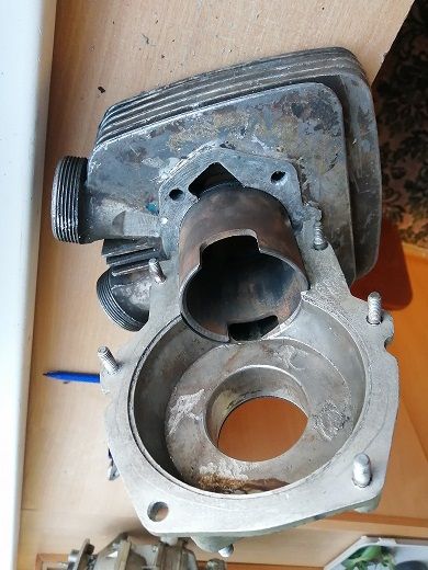

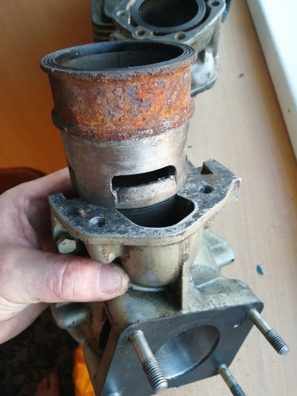

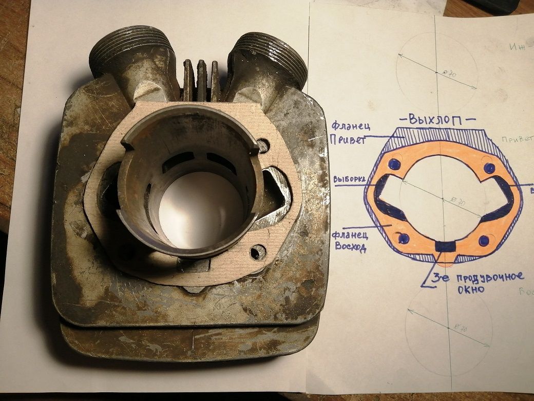

Распоторошил один из цилиндров Привета.
В плане последующей в последствии, доработки, подгонки гильзы Восходовской.
Сделал пока наброски выкроек прокладок профилей. Привет-Восход и Иж-Юпитер, для сравнения.
Конечно же, однозначный ответ что Восход наиболее самый подходящий вариант.
С минимальной доработкой и подгонкой. Чуть укоротить снизу еще мм. на 5, что бы не упиралась гильза.
А так, во всем остальном практически будет после подгонки, идеально.
