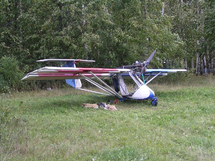

Самолёт с жидкостным "Привет-22", с клиноремённым редуктором. Отлично летал.
И он же, ещё без редуктора, с воздушным охлаждением. Видны большие дефлекторы.
Посмотреть вложение 546144Посмотреть вложение 546145
Этот самолетик просто красавчик!
