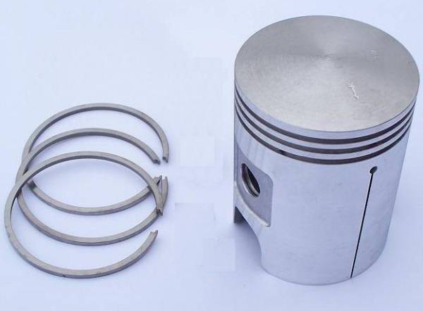

Не помню где попадалась инфа( вроде на каком то из форумов паралетов) Там люди обсуждали проблему тепловых прихватов на лодочных и мотоциклетных воздушных конверсиях. Дак вот один товарищ отписался, что эта проблема ушла когда тепловой зазор поршень-гильза распилил до 0,3!!! мм. И доля правды в этом есть. Когда готовили УЗАМы-412 для ипподрома, поршни пилили так, что они болтались в цилиндре как градусник в стакане. Клинов небыло не разу, но и ресурс на пару-тройку гонок.
Кстати так и есть веть.
Я не помню где и на чем, но такие поршня я встречал на каких то мотоциклетных моторах.
Там был снизу, по юбке небольшой пропил, около 2.мм. и на конце пропила отверстие,наверное что бы трещины не случилось и поршень не лопался.
Так обычно засверливают оргстекло или другой хрупкий материал.
Так что как вариант, почему нет?
На ИЖ-Планета.
