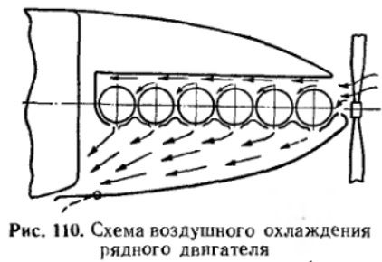

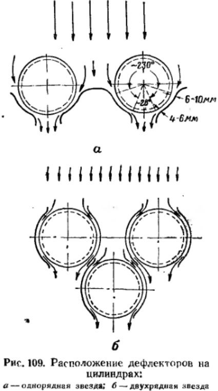

В большой авиации дефлекторы если ставятся, то прямо с первых же цилиндров. Обычно.....:)
Указанная выше схема для рядного двигателя работает с полным торможением набегающего потока и созданием перепада давлений между верхней и нижней частями капота. Для ее правильной работы нужен некий ощутимый скоростной напор который не факт что получится создать на СЛА до 115 ввиду их малой скорости полета.
