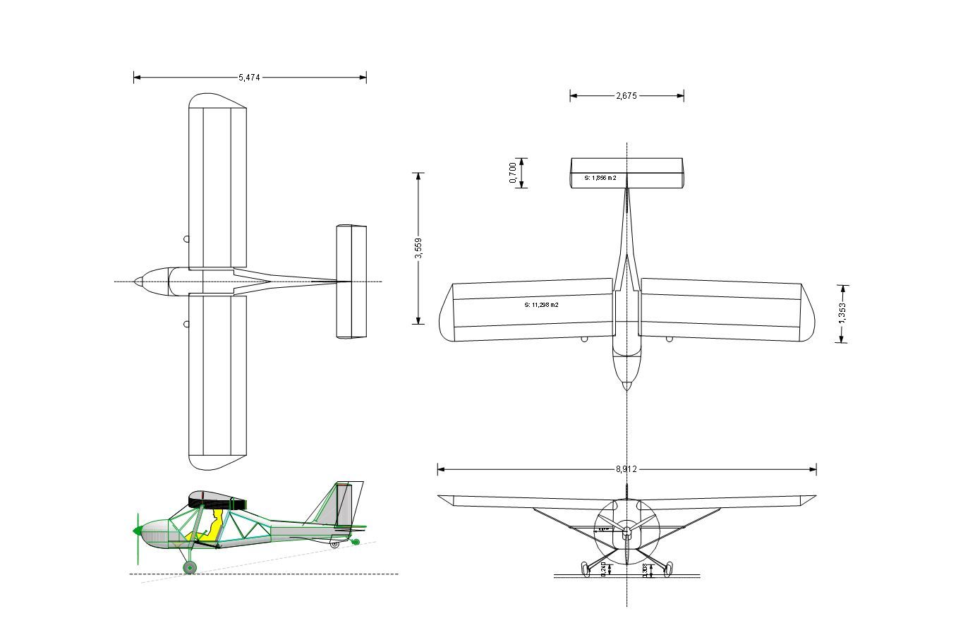

Мне Юрий Владимирович, позволил у него полностью, промышленным шпионажем заниматься (только для себя). 😉
Теперь проект буду проектировать 🙂
Надо-бы ветку переименовать уже, что-ли...
Вот эскиз...

Под какой движок?
Одному летать, быстро надоест.
Делай двух местный.  Не будь эгоистом. На нем и один летать сможешь. ;D
или у меня что-то с глазами
Да, нет с глазами всё правильно...
По предварительным подсчетам... центровочка, немного передняя, получается... вот я и прикидываю, стреловидностью поправить... всё крыло не передвинешь... конструкция ломается... а хотел прямое крыло, сначала. Вот.
503-й для любого одноместного - со свистом:да и надежность самая высокая и простое охлаждение.
