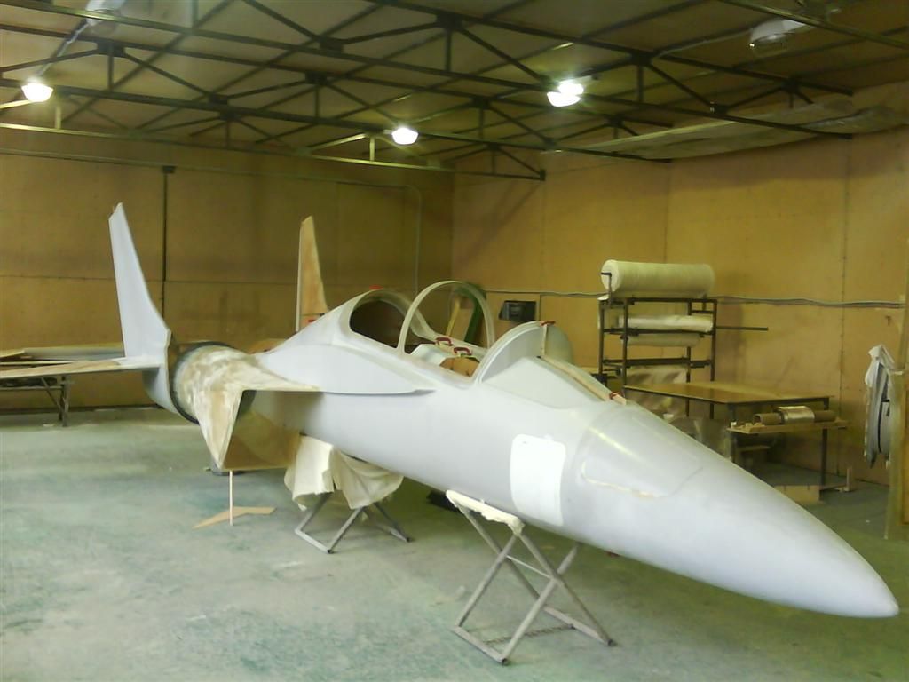

Заглянул случайно в один ангарчик.

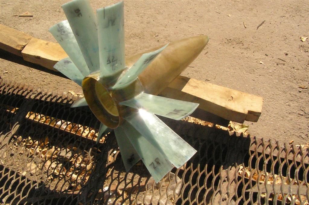

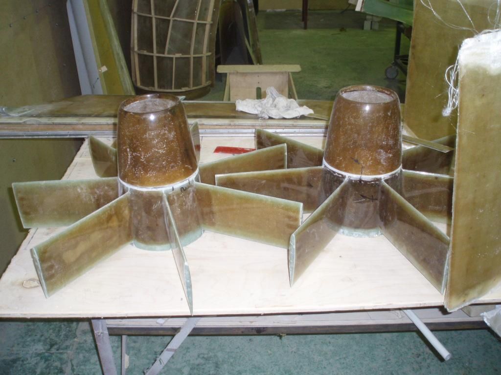

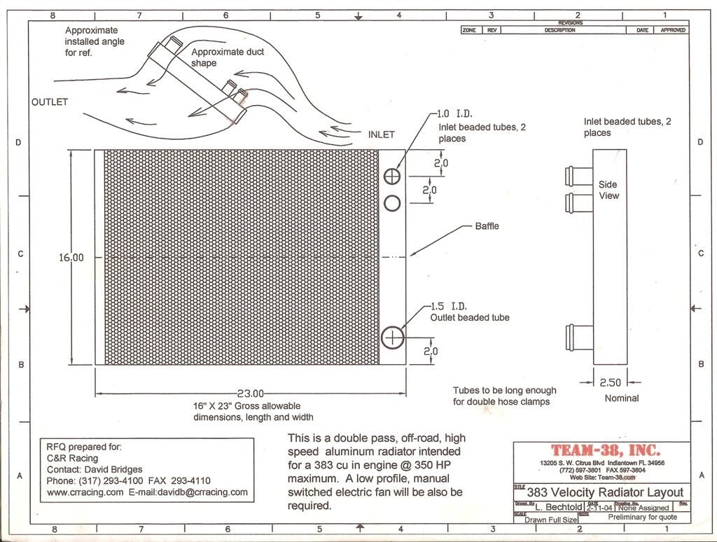

Немного о двух-вентиляторной схеме. Редуктор(трансмиссия) повышающий. Передаточное отношение 1.42 При оборотах двигателя 5000, вентиляторы будут иметь 7100об/м. Диаметр вентиляторов 680мм, втулки 195мм(втулка может иметь диаметр до 40% от диаметра вентилятора). Количество лопастей - 5. Лопасти вентилятора изготавливались из углеволокна. Расчет вентиляторов делали для скорости горизонтального полета 350км/ч при оборотах двигателя 5000. Мощьность двигателя при 5000об/м = 385л.с. Расход горючего примерно 80л/ч. При оборотах 4000(302л.с.) скорость примерно 300км/ч и расход топлива 60л/ч. Топливные баки на самолете 2х125литров и расходный 30л. Охлаждение таким же радиатором, какой устанавливался на самолет-канард "Velocity" с двигателем LS-6. Выход воздуха от радиатора в воздушные каналы воздухозаборников перед вентиляторами, что позволит не ставить злектрический вентилятор на радиатор.
Радиатор
    147,9 КБ · Просмотры: 242

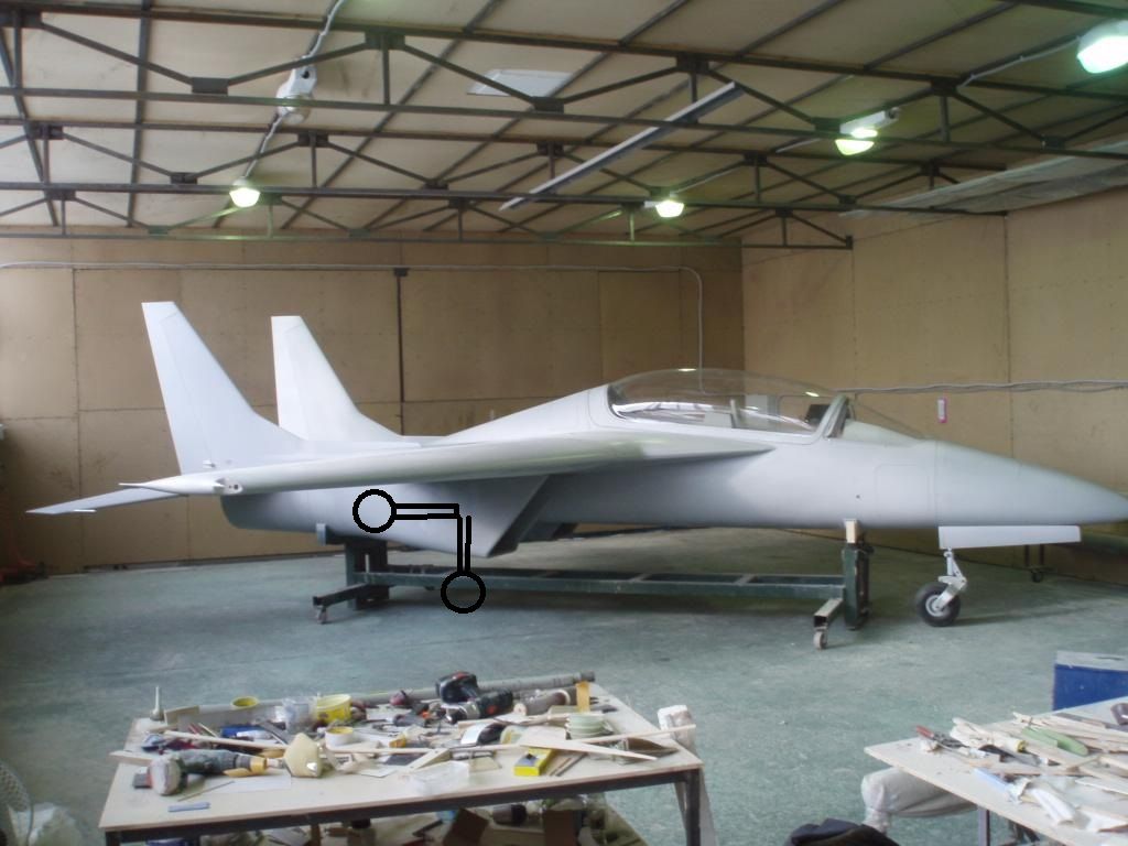

А основные стойки шасси будут убираться в крыло? Или у вас будет как на Харриере?( одна основная на фюзеляже, 2поддерживающие по концам крыла , ну и носовая)

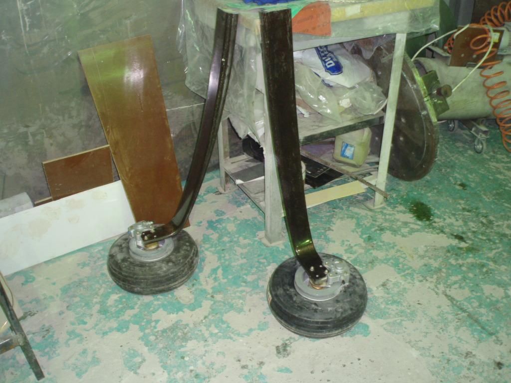

Основные стойки шасси крепятся к мотораме и убираются в фюзеляж(как на Cessna RG, но только вперед). Думали сделать как на Спитфаере или на Me-109(крепить к центроплану и убирать в консоль), но слишком длинные получаются. Вариант с велосипедной(типа Харриер) тоже продумывали, но опять поддерживающие получаются очень длинными. Когда будет моторама(ее пока не делали, т.к. пока нет редуктора), тогда будем решать.

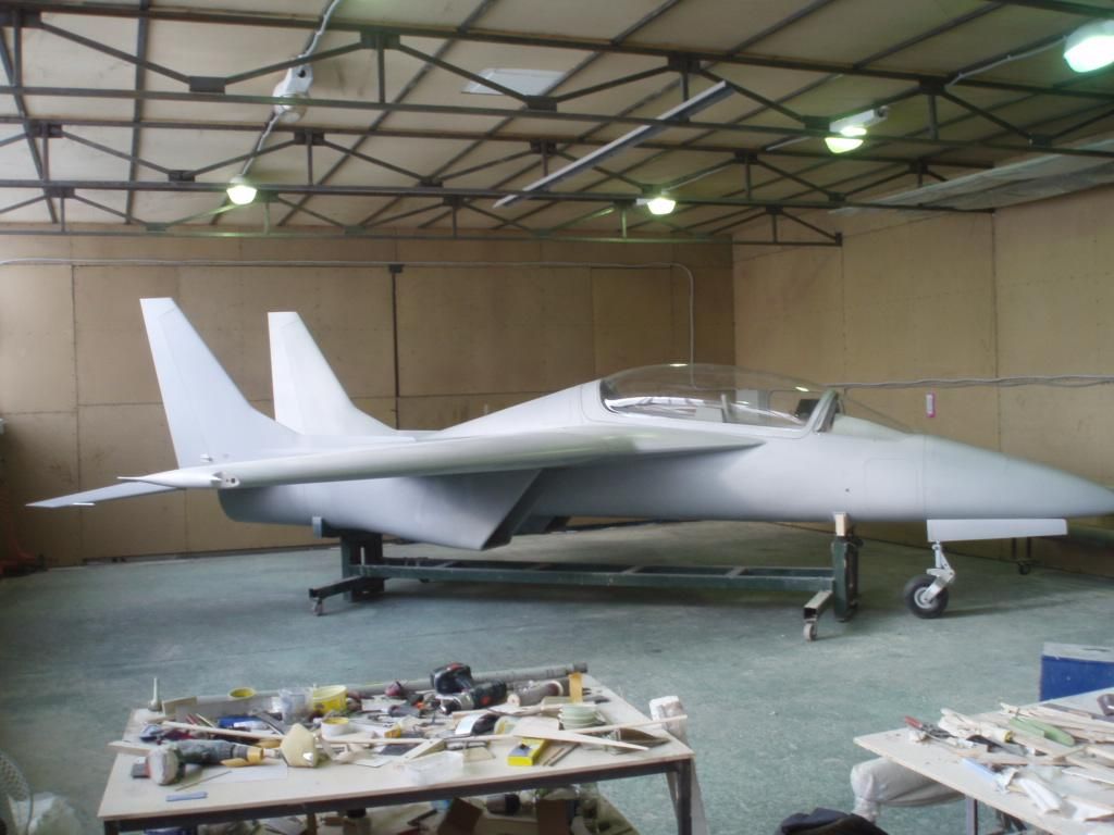

Будете резать проемы в фюзеляже? Уборка шасси добавит вам компоновочных проблем.... А вот так, усилив воздузаборник и сделав наплыв?

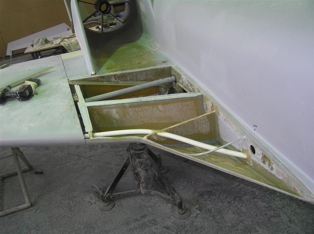

Основные стойки убираются в подмоторное пространство. Ставить стойки на стенку воздухозаборника нежилательно, т.к. он не силовой(толщина стенки 30мм). Усиление его конструкции приведет не только к увеличению веса, но и утолщению стенок, а это лишнее сопротивление.
Стенка воздухозаборника
    85,5 КБ · Просмотры: 256

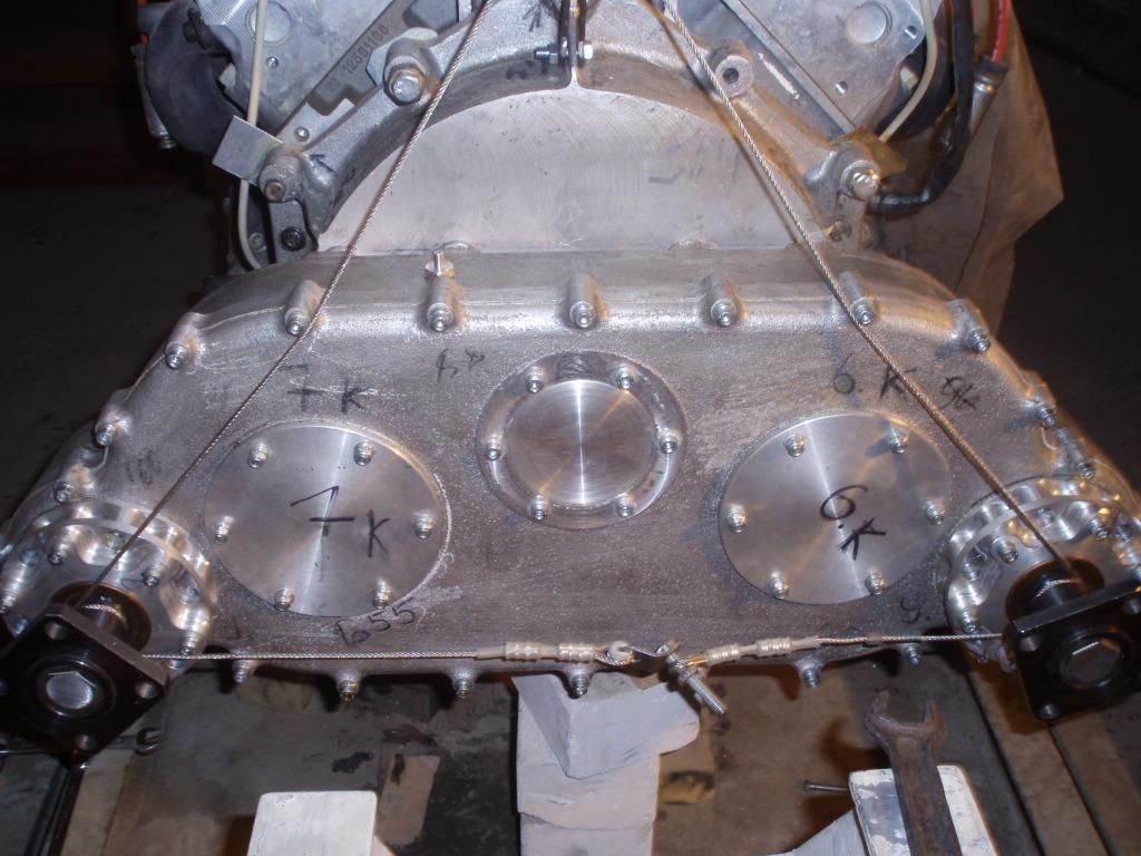

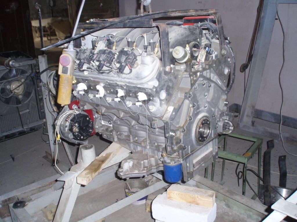

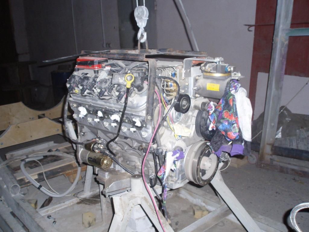

Подготовка двигателя к установке на самолет
    114,9 КБ · Просмотры: 228
