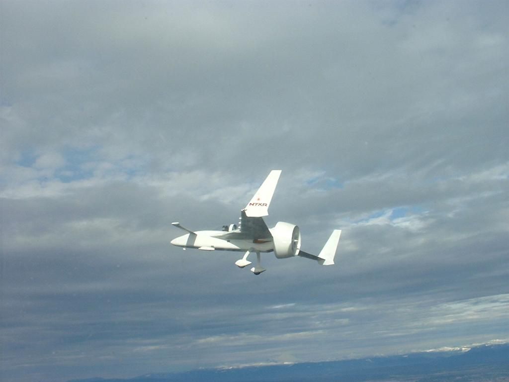

Заглянул случайно в один ангарчик.
Красиво сделано.Но не факт что все будет так же красиво работать 😉
Примерно как пылесос🙂 Только во много раз сильнее🙂

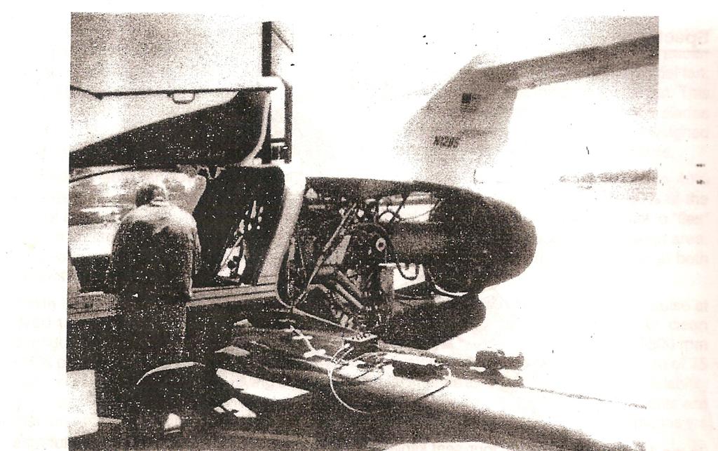

Практика показала, что наши расчеты были близки. Хоть двигатель на статике не развил полных оборотов, мы получили тягу в районе 380кг.
Это со штатным воздушным трактом,или только вентилятор,показанный в #106 ?

Постараюсь ответить на все вопросы по порядку.

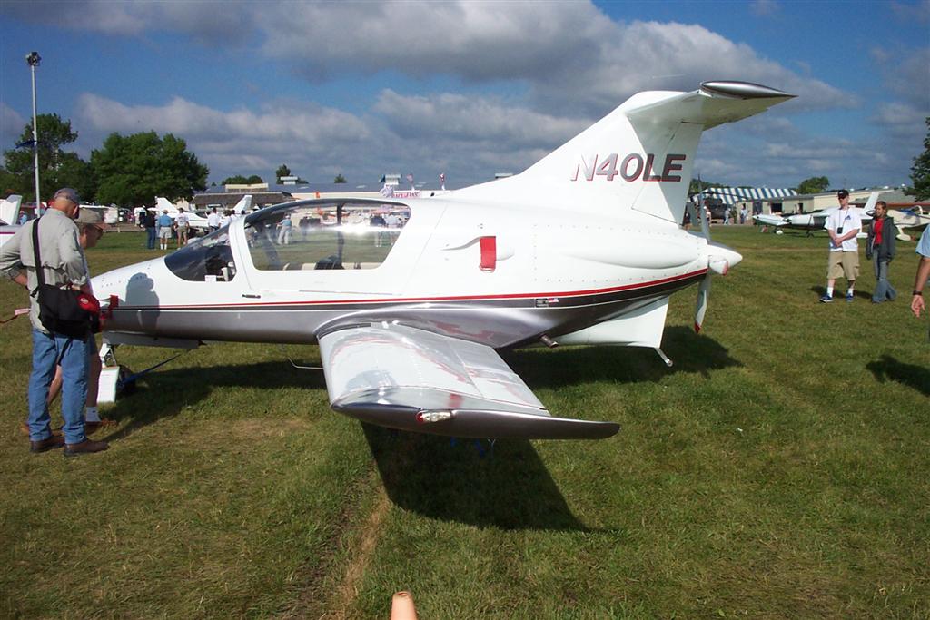

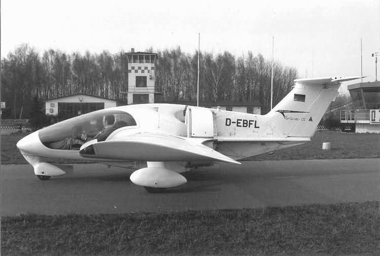

Будет работать? думаю что да. Мы не первые, кто строит самолеты с вентилятором(Ducted Fan). Сушествует несколько самолетов, не говоря о судах на воздушной подушке, дерижаблей и т.п. , которые используют эту систему. Даже на двух-контурном ТРД, первый(холодный) контур, это вентилятор.
Разница в том, что эти ЛА сосдавали и строили большие компании и заводы(т.е. и финансы соответственно):
"Optica"
    111,9 КБ · Просмотры: 264

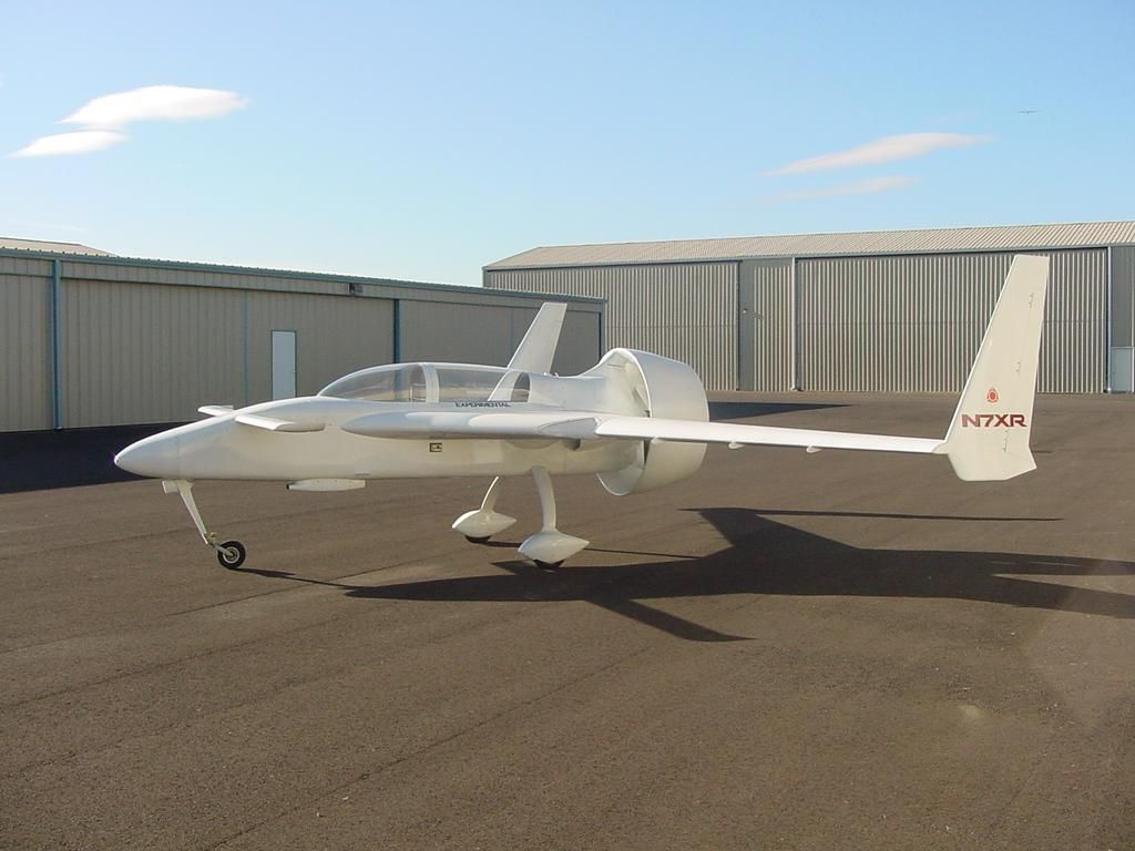

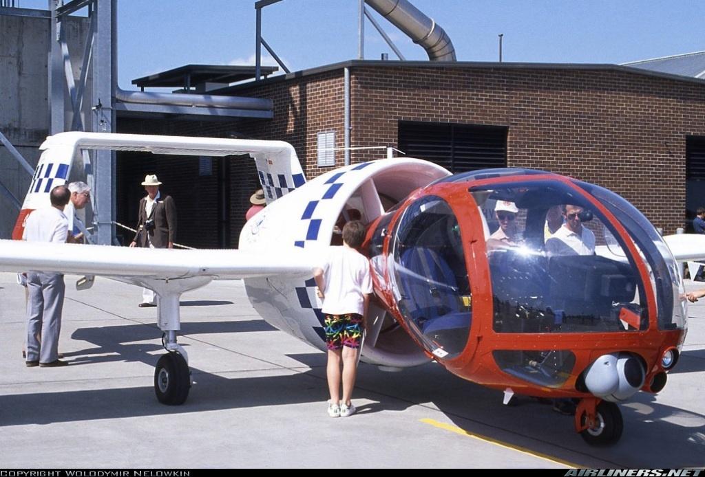

Однако несколько аппаратов было сделано "любителями":
"Cozy"
    39,9 КБ · Просмотры: 253

Одновентиляторная смстема была сделана сугубо для исследования и проверок. Однако в дольнейшем планируем создать одно-вентиляторный самолет, типа L-39. Диаметер вентилятора- 960мм, фтулки-300мм. Количество лопастей-9. Вес не взвешивали, т.к. не планировали ставить на самолет.
На стенде соит Зиловский родиатор с двумя Жигулевскими вентиляторами. Углы установки лопастей ставили разные, от 35 до 45 градусов. Замеряли только статическую тягу. 380 кг достигли с воздухозаборниками и спремляющим каналом, но раскрутить двигатель смогли только менее чем 4000об/мин. А зто менее 300л.с. Вентилятор был "тяжеловат". Но переделывать его не стали(слишком дорого), просто учли недочеты и перешли к двух-вентиляторной схеме. Макс. обороты двигателя LS-6 (красная линия)- 6500об/мин. Засчетные макс. обороты на самолете-5000об/мин. Это примерно 385л.с. В эдиальном варианте, закрытый вентилятор может дать 2кг на 1л.с. тяги, но это только в теории. На практике такого достич тяжело(а может невозможно).

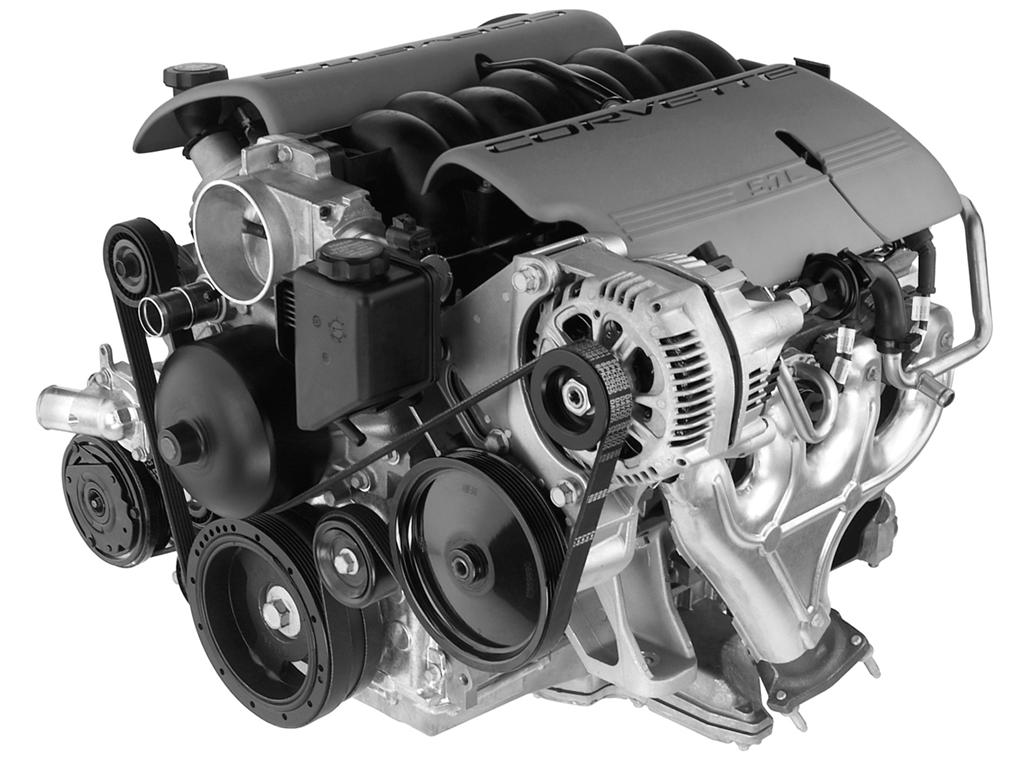

Двигатель "LS-6" в стандартной комплектации:
    92,1 КБ · Просмотры: 233

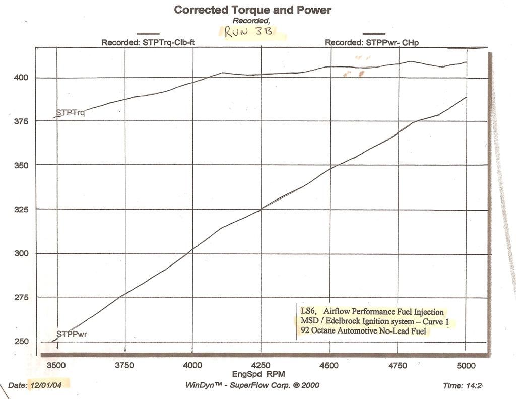

Гафик испытаний двигателя "LS-6" переделаного под авиационный:
    78,2 КБ · Просмотры: 251
