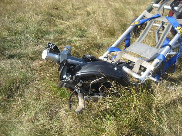

Судя по вилке, посадка была все-таки жесткая. Некоторые опытные товарищи при аварийной посадке убирают ноги с подножек, чтобы их (ноги) не сломать. Но тут сдвинутая резиновая насадка с подножки говорит нам, что ноги я оставил на педалях. Не говорю, что так надо или не надо делать постоянно, у меня просто нет мнения по этому поводу. И нарабатывать экспериментальную базу по этой теме не желаю никому.

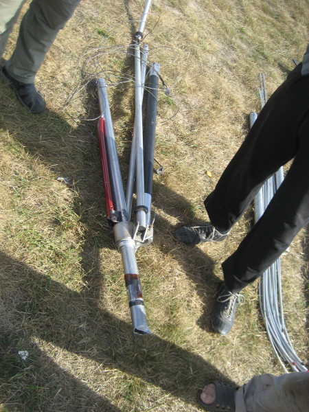

Центральный узел с обломком мачты (красного цвета) и невытащенным главным болтом (балка в черной термоусадке - как раз основная балка от узла подвески к телеге, главный болт погнуло). Ближе всего к фотоаппарату - обломок килевой. Сначала она была погнута и надорвана, но при транспортировке аппарата из зарослей не вынесла ударов судьбы.
То есть передняя вилка, килевая балка и мачта приняли на себя удар при касании и кувырке, самортизировали. Теперь дело за малым - изготовить новые узлы, установить их на аппарат и облетать его. И все это вместо того, чтобы перед вылетом бросить один (!) взгляд на индикатор уровня топлива на бензобаке под сиденьем.
