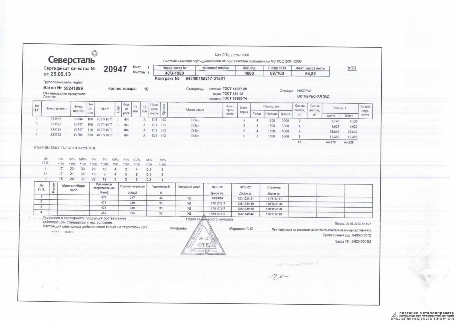

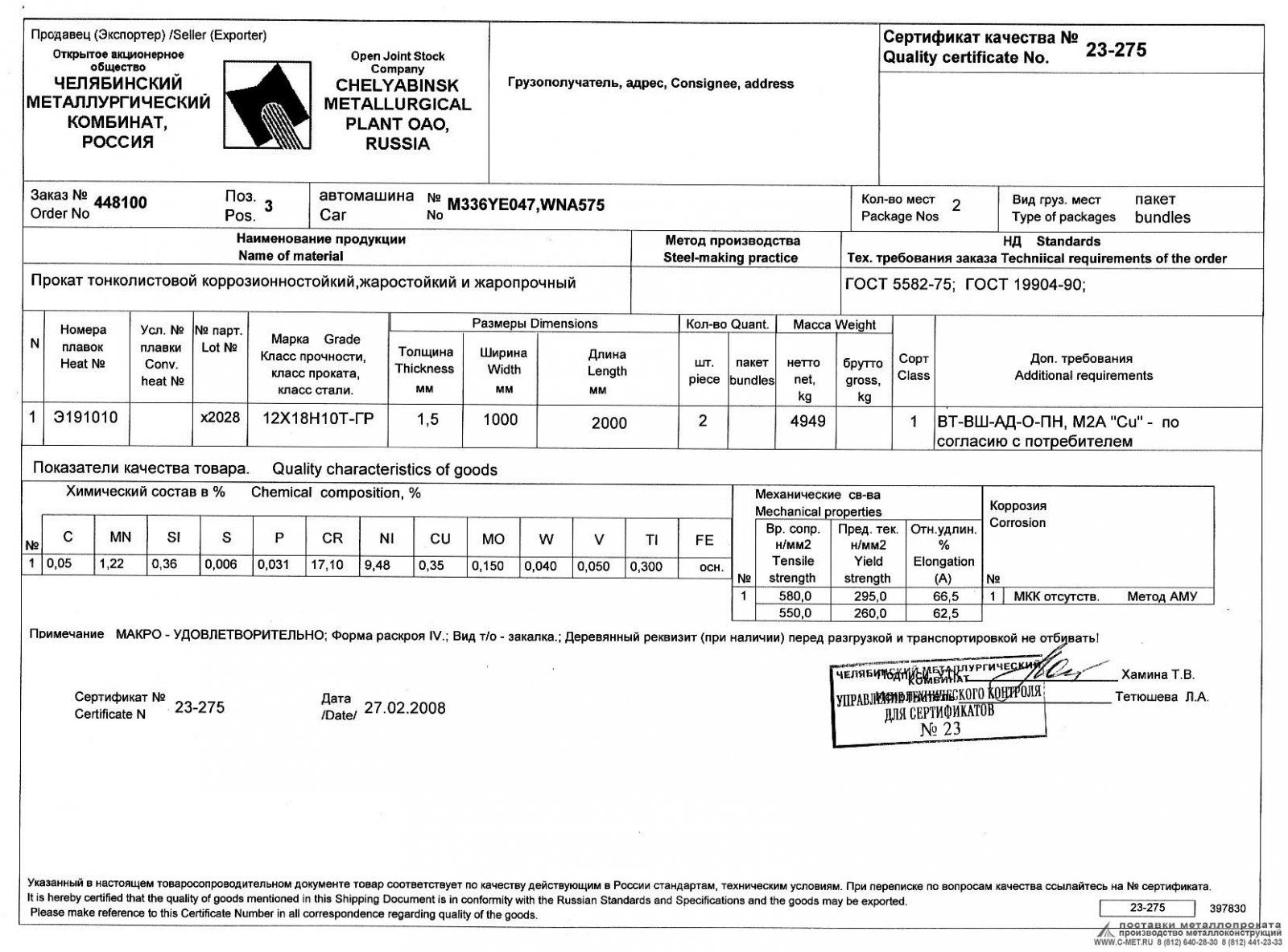

12Х18Н10Т по сертификату 4мм 305 МПа
Ст3сп по сертификату 4 мм 334-349 МПа

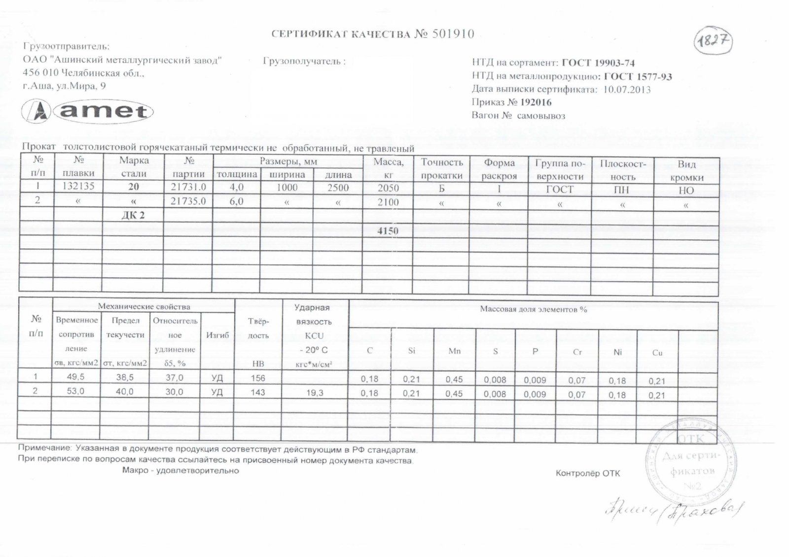

ст20 по сертификату 4 мм 385-400 Мпа
И какое отверстие в изделие из какой стали начнёт вытягиваться раньше при критической нагрузке? Чем же плохи?
201 сталь по показателям как заменитель при перерасчёте тоже не плохая, но я с ней не встречался, не работал и сертификатов нет.

Чем 12x18т10н (AISI321)плоха? Варится прекрасно. Разве только цена выше.
Предел текучести низкий. У 316-й -300-320 типичный, 205-мин. Я сам для себя её недавно открыл. Стал штамповать заготовки из неё, и вижу, что штампуются хуже, чем из Ст3 или 08 пробные. Жестковат материал. Полез смотреть свойства, стало понятно.
Судя по сертификату 12Х19Н10Т, исключительно хорошая попалась. В справочных данных цифры поскромней. Я на них и ориентировался.
У Ст3 и Сталь 20 -вообще фантастика. По химсоставу, ваша Ст3 -почти та же 20. А в реальности, при обработке, чувствуется, что это-разные материалы.

Да нет, не фантастика, просто в справочниках и гостах на материал указаны гарантированные механические свойства по факту всегда выше. По этому перед покупкой всегда нужно смотреть сертификат. Там точно указывают мех. свойства на каждую партию. Смотреть условия поставки для легированного или цветного металла. У металла холодной и горячей прокатки разные мех. свойства. Большие компании, торгующие металлом практически всегда предоставляют реальные сертификаты у многих стоят сейчас станки для раскроя, очень удобно. Сейчас "рисование" сертификатов не выгодно для них, можно крупно залететь. На новых сертификатах стоят штрих или QR коды, указаны телефоны куда можно позвонить и уточнить подлинность сертификата. Если с сертификатом беда, то только мех. свойства. Нужно найти лабораторию контроля металлов. Мы работаем с лабораторией НАКС, у всех лабораторий НАКС должна быть разрывная машина по регламенту. Стоит это не дорого. Мы часто при входном контроле заказываем мех. испытания. Это того стоит. Вот как пример, расценки лаборатории с которой мы работаем.
И да, для всех кто покупает китайский и индийский прокат и сварочные материалы - обязательная проверка, мех. испытания в независимости от наличия сертификата! Проверено!

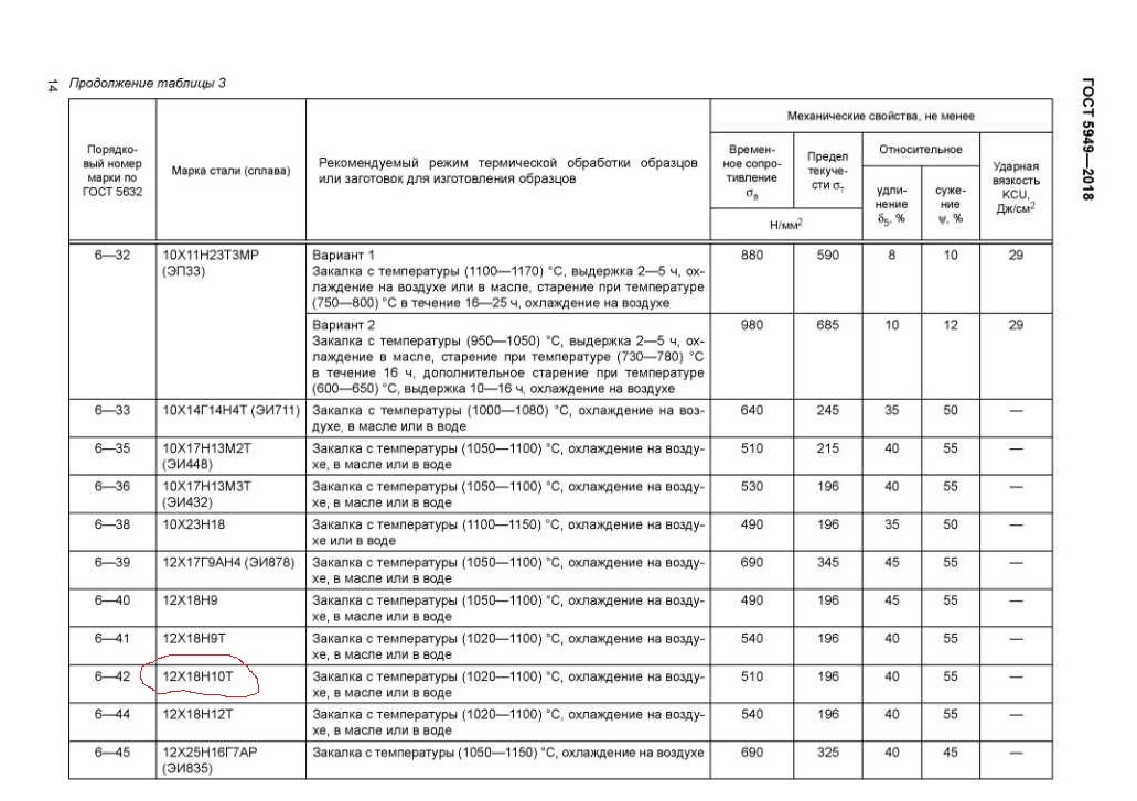

Это - правильный вывод, 09Г2С - предел текучести 375 МПа - наиболее распространенный, варится без ограничений, хладостойкая, либо ст 20 КП245, т.к. сортамент труб шире. 12х18н10т - предел текучести примерно 200 МПа в закаленном состоянии и прекрасная пластичность, относительное удлинение более 40%, не требует покраски и, что важно, не прогниет изнутри. В нагартованном состоянии существенно упрочняется со снижением пластичности. Варится отлично аргоном или спец. электродом. Все эти хромансили и прочие спец. стали не для кустарных работ, могут дать трещины, которые легко не заметить. Не говоря уже про трудности объемной термообработки. Кое-где, поговаривают, варят из 4130 и это стандарт)) Из нашего ближе всего к 4130 - 30ХМА, но у 30ХМА ворота по углероду шире, все равно нужен подогрев и медленное охлаждение.

Закалка для аустенитных нержавеек - основной вид термооботки, применяется для повышения стойкости к межкристаллитной коррозии, прочность не повышает.

Боюсь вы путаете аустенизацию и закалку. Закалка т.н. "нержавейки" делается для мартенситных сталей этого вида, в основном - 10Х17Н13М2, 20X13, 30X13, 40X13, 95X18, это тоже т.н. нержавейка. Такая сталь как 12Х18Н10 подвергается в основном аустенизации. Наличие проведённой термообработки и её вид всегда указывается в сертификате на прокат. Но да, всё это виды термообработки.
Возможно я чего то не знаю. Но я не встречал в своей практике поставки аустенитных сталей в состоянии "закалка".

Закалка проводится для предотвращения выпадения карбидов хрома границам зерен аустенита с обеднением приграничных областей хромом. Аустенит при комнатной температуре (и ниже вплоть до криогена) стабилизирован никелем.
