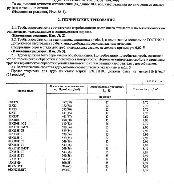

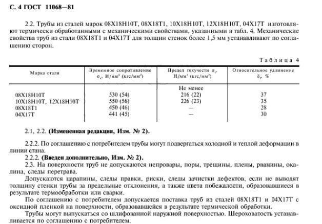

Труб из нержавейки (бесшовные холоднокатанные) подходящего сортамента изготавливают по ГОСТ 9941-91 и в нем есть требования к термообработке. Сварные по ГОСТ 11068 и тоже есть требования по термообработке. Стоит понимать, что круглый прокат и труба из коррозионно-стойких сталей изготавливается в первую очередь для химической (нефтехимической) промышленности а не для авиации)) Мех. свойства во всех трех документах +/- 10%. Для любительских поделий большой плюс стали 12Х18Н10Т в простой сварке, высокой корр. стойкости и хорошей пластичности. Прочность примерно на уровне ст20.
    81,8 КБ · Просмотры: 78
    58,1 КБ · Просмотры: 80
)))). Я не говорю, что трубы или другой прокат из "нержавейки" не термообрабатываются. Термообрабатывается. Виды ТО есть разные, так же как и методы.
Я говорил о том, что прокат из "нержавейки" в поставке "Термообработан путём ЗАКАЛКИ" мне не попадался на практике.
Все эти ГОСТЫ у меня давно есть в моём рабочем архиве НТД))))
Но ещё раз замечу, что т.н. "нержавейку" нужно сваривать соблюдая определенные технологические требования. Хотя в условиях самоделки, этим пренебрегают))
