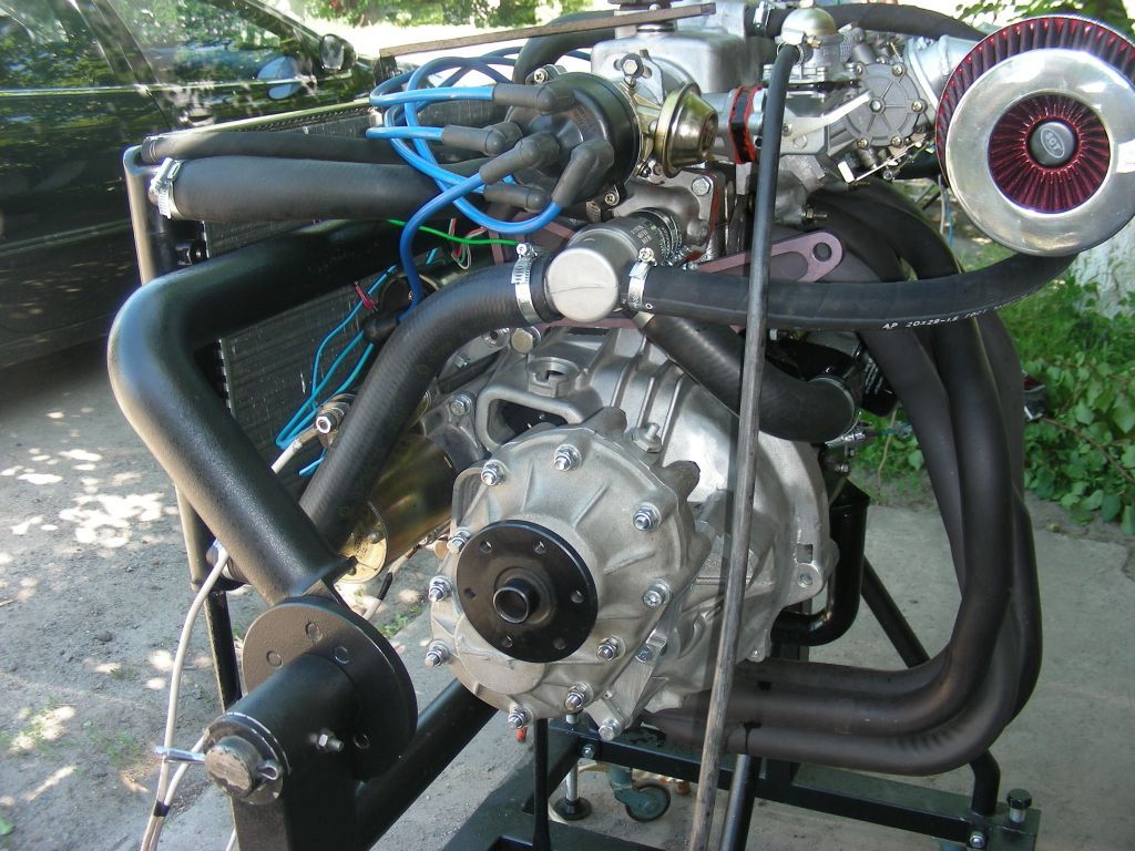

вот двигатель на стенде

Краткая техническая характеристика ОЛ-110К:
Объем цилиндров 1500-1600 см3 (в зависимости от пожелания заказчика).
Мощность 110-120 л.с.
Обороты макс. 5600 об/мин.
Оригинальная впускная система (коллектор, 4-ре диафрагменных карбюратора, ресивер большого объема, фильтр «нулевого сопротивления»).
Настроенная выпускная система (4 ® 1).
Облегченный маховик (сбалансирован вместе с коленвалом).
«Острый» распредвал с расширенными фазами впуска и выпуска.
А свечей одна на цилиндр ? А то наблюдается только один распределитель зажигания ...и то с никакой надёжностью ...........
Ну и как это чудовище в капот запихать? Не парни, может мотор и отличный , но надо думать для чего вы его делаете и куда его люди ставить будут, иначе ИКОТА ЗАМУЧАЕТ!
Парни не думают - они просто делают!
95 кило ...то-ли 110 то ли 120 сил....

Хоть убейте, но опять производит впечатление "ливера", причем разнородного.
По порядку.
1. 4 карба. Отлично. 4х дроссельный впуск. Нафига ему ресивер? Дудки, понимаю, патрубки - тоже, корпус воздушного фильтра - тоже, но ресивер??? Или на входе  в ресивер стоит еще и дроссель?
2. Фильтр нулевого сопротивления - это сетка, шоб мухи и гайки не залетали. Остальное - фильтры пониженного сопротивления.  Нулевым сопротивлением на всасывание обладает фильтр бесконечного размера.
3. Выпуск 4-1, если он действительно настроен - имеет высокую добротность. Т.е. работает ярко, но только на резонансе. 4-2-1 и прочие варианты - прибавка меньше, но диапазон больше.
4. облегченный маховик - это просто открытие, особенно с учетом редуктора и винта. Вообще это само собой, и даже не обсуждается как грандиозный плюс.
5. "острый" распредвал это с высокими и узкими кулачками, что обеспечивает большой подъем клапанов и узкую фазу. Широкие фазы - это кулачки как яйцо, причем часто тупым концом наружу. Это обеспечивает большое время открытия клапанов. А еще есть "высокие материи" типа перекрытия, например. Но это так, к слову. оно вообще почти "на скорость не влияет". Вобщем звучит в итоге как холодный пружинящий чугун высокой температуры.
Без обид, но складывается впечатление что или кто-то не в теме, или тему не видел, или гонит пургу вместо информации. Ибо 90% - очень напоминает рекламный проспект с выставки типа ВДНХ.
Да, дарю технологическую идею - если радиатор расположить поперек потока, его можно сделать в 4 раза меньше.
почему-то на этом моторе карбюраторы похожы на те, которые устанавливают на тракторные пускачи. А если это так, то они не работают как нормальный карбюратор.

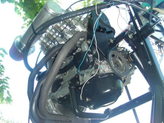

Уважаемый Владимир, а у Вас нет случайно фото этого двигателя, так сказать в профиль?
Уж очень хочется посмотреть на сам БЛОК двигателя!  А то на всех 2-х фото такой ракурс, что основной "изюминки" этого мотора- "Магниевого блока" не видно!
а где магний?.Обороты максимальной мощности 5600? 120сил?График есть со стенда?Какой распредвал скажите .Выхлоп кто настраивал  и как .Там без программы по расчету выхлопа видно что взяли первый попавшийся.Производитель моторов определился с коленвалом,какой у него 71-74.2-74.8-75.6?
Вопрос  к испытателям, коль даны параметры , двигун  на балансирном стэнде, ну дайте видио в работе, к стати с винтом то он не влезет, покажите живой  крутящий  момент, обороты, ведь волну подняли, народ жаждет зрелищ. Или  это пока  макет? 😀 Хотя в названии  Заработал новый отечественный ....Рейтинг поднимется резко, дайте живой двигатель.
Присоединяюсь к вопросу товарища Доктора! На снимке обыкновенный ЧУГУНИЙ !  🙂
А где-же МАГНИЙ?
Кстати, лет 10-12 назад когда я поддерживал нашего Родного автопроизводителя и хотел затюнинговать свой ВАЗ, я нашел какую-то Германскую фирму которая выпускала для ВАЗа тюнинговые детали мотора, там были и колевалы и поршня,всё вообщем! И кстати, такой-же впускной коллектор на 4 карбюратора, как на фото.
а где магний?.Обороты максимальной мощности 5600? 120сил?График есть со стенда?Какой распредвал скажите .Выхлоп кто настраивали как .Там без программы по расчету выхлопа видно что взяли первый
   А так-же === длинна выхлопа от клапана до акустического зеркала 4 в 1 .... обороты максимального крутящего момента .... и сам крутящий момент .....

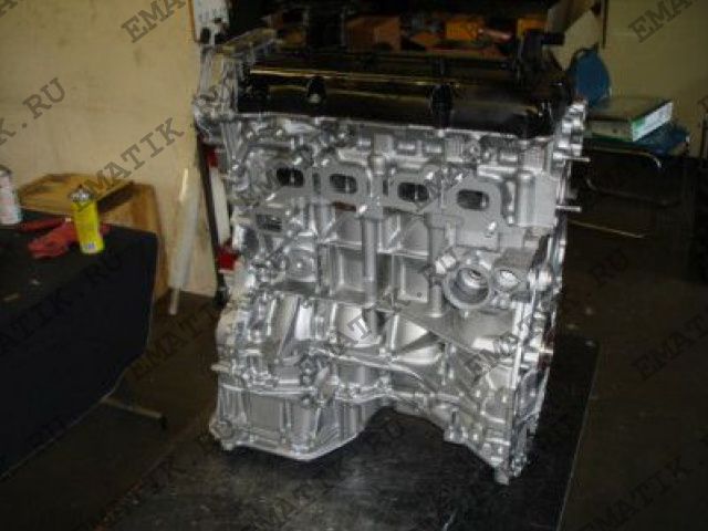

Вот пример ал.блока:  двигатель NISSAN  QR-25DD, объём 2.5 литра, 170 л.с. при 5600 об/мин., цепной привод ГРМ.
Если не заморачиваться с впрыском и электронным зажиганием ( что в принципе на 4-х цил. мотор не проблема) и поставить 2-4 карбюратора и 2 магнето (от 2- цилиндровых пускачей) то получиться вполне авиационный (по меркам самодельщиков! 🙂) мотор!
