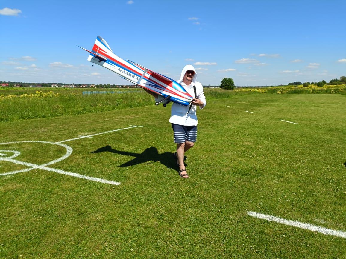

Развитие идет быстрее чем кажется. Если проанализировать все самолеты с одной и той же мощностью мотора и весом и размахом крыла за все время от самого начала , то окажется что все отличия вызваны профилем, потому что длина крыла и ширина примерно одинаковы.. И вот тут то увидите, что крыло становится тоньше..
Моделисты тоже спорили 3 года назад то профиль не меняется. Теперь задумались. Вот фотки современного пилотажника.
