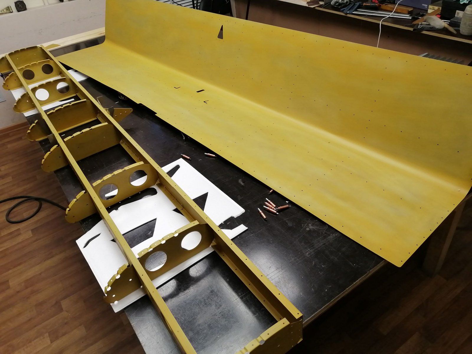

Согласен с Петром, под ткань - без фестонов. А под металл, я делал фестоны с отверстиями. Они отлично держаться и нет напряжений и трещин никогда)))

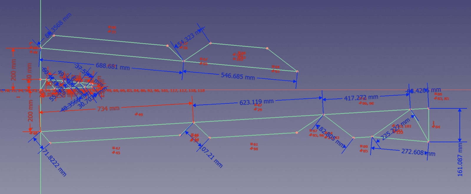

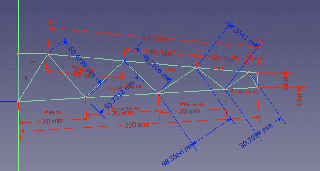

Без проблем, проверяйте. Трубка 25*1,5мм (20*1,5мм как вариант) высота в районе капотажной дужки 550 мм. Длинна нижнених трубок 2500мм, верхних 2200мм Ширина 500мм
Нагрузки ? Мелкие трубки фермы ?
Подкосы фермы трубка 10*1мм. Нагрузка от горизонтального оперения 100кгс. От вертикального оперения 60кгс. Высота вертикального оперения 1000 мм.

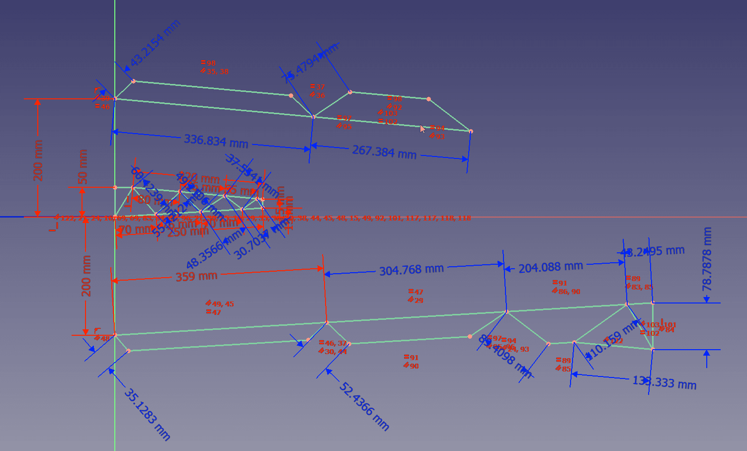

Буду признателен если поможете с расчетом фермы на кручение от руля направления.
Лонжероны 20х1.5, красные значения заданные, синие - высчитанные. Размеры фермы 1 к 10. Там важны только углы для расчета. С верху и низу - диаграммы Кремона-Максвела. Усилие 1 кг = 1мм. Задал усилие на корневом отрезке нижней трубы из расчета по формуле Эулера для трубы 20х1.5, длиной 700мм (359 кг с учетом 1.5 запаса). И чутка подвигал все другие для получения равномерной нагрузки. Последний элемент фермы недогружен, но там нужно переходить или на более тонкую трубу или по другому рисовать ферму.
Итого усилие с запасом 1.5 = 78.7878 х 2 кг.
Точка приложения усилий, это край фермы.
В месте последнего элемента фермы будет наложена обшивка из пластины 0,8мм для сбора крутящей нагрузки от ВО.
Да, по памяти у меня приблизительно такие же данные, запас на потерю устойчивости 1,5 для трубки лонжеронов 20*1,5 и двухкратный для 25*1,5.

Покажи как считал.
Покажи как считал.

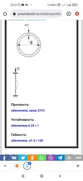

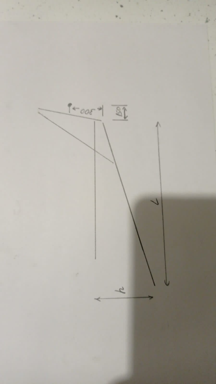

Да у меня все проще Длинна рычага деленное на плечо и умноженное на усилие L/h*F при усилии от ГО в 100кгс нагрузка в лонжеронах фермы порядка 500кгс, а вот потерю устойчивости рассчитывал по онлайн калькулятору (для длинны пролета 800мм)
Там запас прочности многократный, для трубки 20*1,5. За хвостовую ферму особо не переживаю, но вот на кручение от ВО не рассчитывал, шибко геморно для меня. Так что если выложишь здесь понятную методу расчета для фермы, не только я спасибо скажу. Про точку приложения сил понял тебя, ниже рисунок с примерными координатами
Блин только не понял как его развернуть рисунок 🤷‍♂️

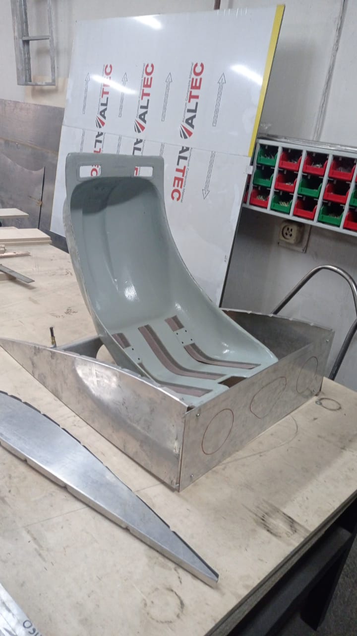

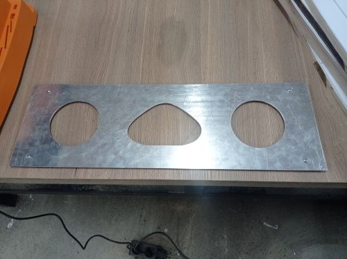

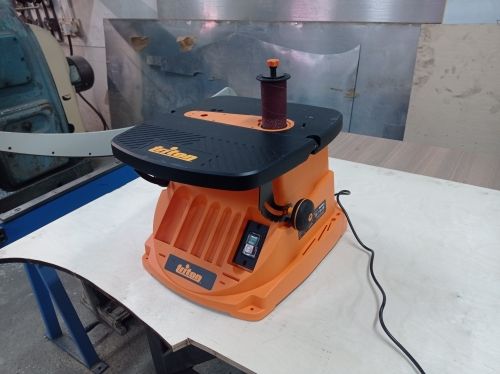

Надыбал сегодня еще вот такую приспособу, осцилирующий гриндер, оказалось очень удобно обрабатывать внутренние части отверстий дюралевых пластин.
Так что поточил немного железячек сегодня.
.Посмотреть вложение 507866
L/h*F - И на синус угла лонжерона умножить.

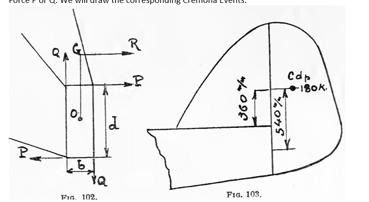

Еще нужна ширина и высота кончика фермы.
В предыдущем сообщении - не синус, а косинус.

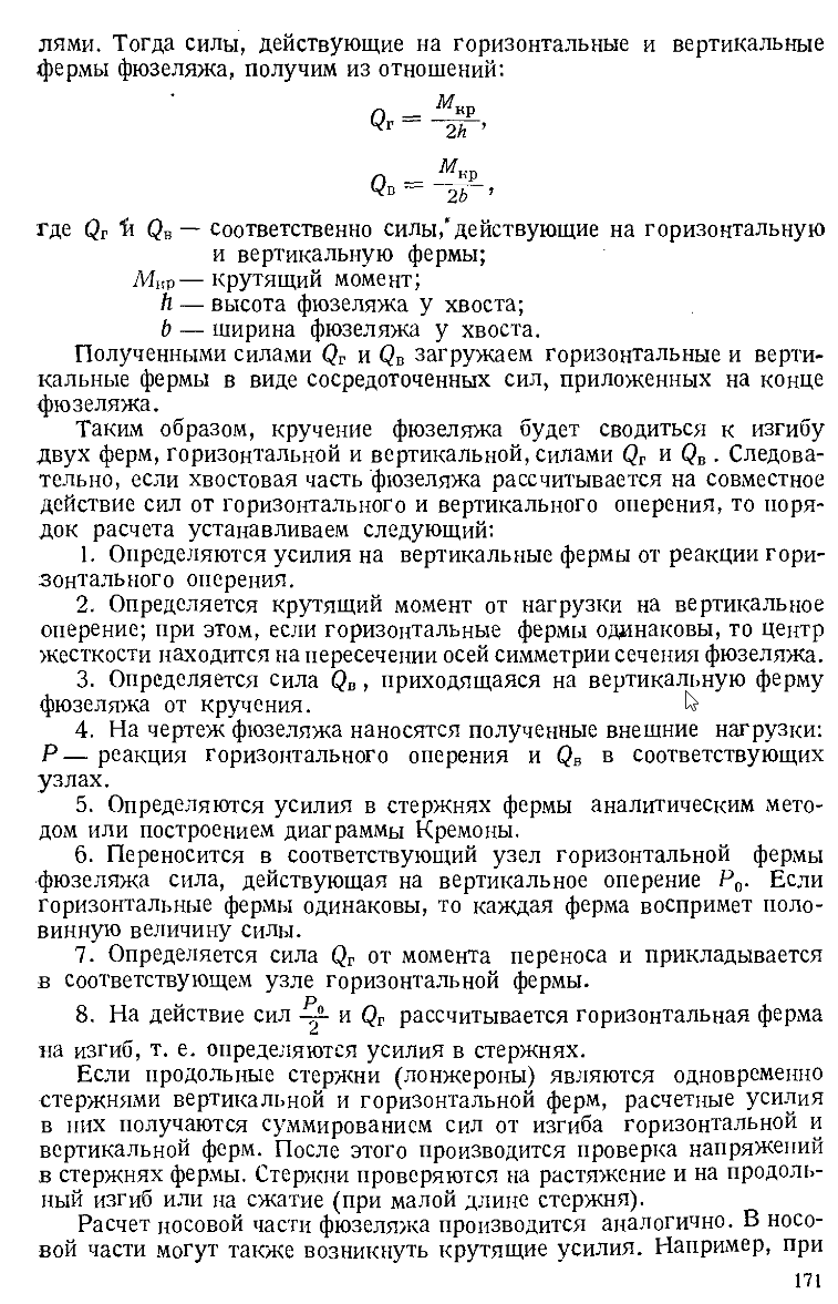

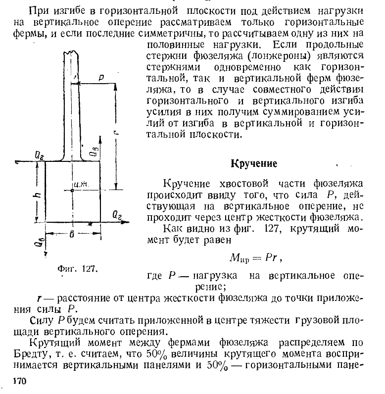

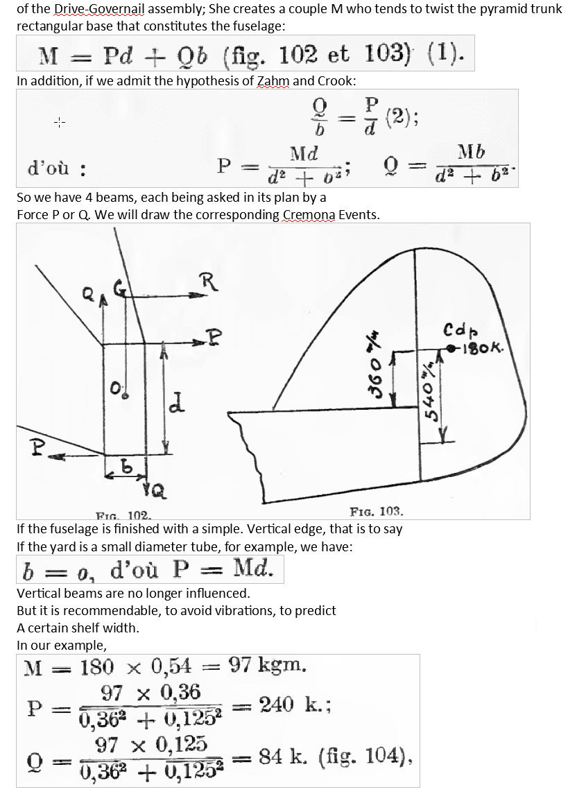

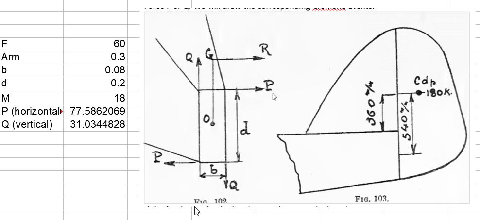

Кручение :
Но мне такой более правильный :
Тогда так :
b, d - размеры начала зашивки ?
Кручение :
Тогда так :
а откуда (из чьих трудов) эти две верхние страницы?
