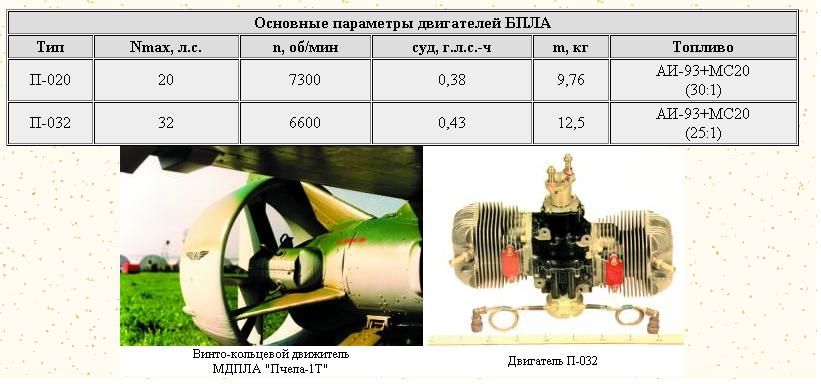

Фрагмент  статьи  Юрия Янкевича и  Анри Ермакова "Так мы начинали"  про  моторы  беспилотников :
( полный  текст  по  ссылке :  http://engine.aviaport.ru/issues/08/page35.html )
....нужен был поршневой двигатель мощностью 18…20 л.с. с ресурсом до 100 ч. Таких двигателей в мире были целые семейства: в ФРГ - фирмы "Лимбах", в Англии - "Вислейк", в США - "Нельсон", в Австрии - "Ротекс". Через 6 (!) месяцев после начала работ, 24 января 1983 г., такой двигатель появился и в СССР. Это был первый отечественный, прошедший Государственные испытания, малоразмерный авиационный поршневой двигатель П-020, разработанный самарскими моторостроителями.
Первые 5 минут двигатель проработал в воздухе 12 июня 1983 г., обеспечив удачный полет “изделия 60", а 28 мая 1984 г. был выполнен и последний, 25-й, пуск изделия по программе совместных летных испытаний экспериментального комплекса.
П-020 представляет собой двухцилиндровый двухтактный оппозитный двигатель воздушного охлаждения. Двигатель снабжен двумя карбюраторами АК-10П, разработанными Пермским агрегатно-конструкторским бюро (по одному на каждый цилиндр). Управление карбюраторами синхронизировано через систему тяг. Система зажигания - БЗТ-2 ОФ1 (бесконтактная электронная). Конструкция цилиндров - безгильзовая, с использованием износостойкого покрытия зеркала цилиндра.
Двигатель приводил во вращение толкающий винт постоянного шага, расположенный в кольцевом оперении "изделия 60". Параметры этого винто-кольцевого двигателя были рассчитаны по методике ЦАГИ и подтверждены продувками полноразмерной модели с работающим винтом в трубе Т-104.
Для обеспечения заводских и государственных испытаний МДПЛА в НПО "Труд" изготовили 23 "боевых" двигателя П-020, еще 50 было построено для оснащения летательных аппаратов установочной партии из пяти экспериментальных комплексов, которые в апреле 1988 г. были переданы по разнарядке МО в различные войсковые части для "... опытной эксплуатации и отработки способов их применения".  ....

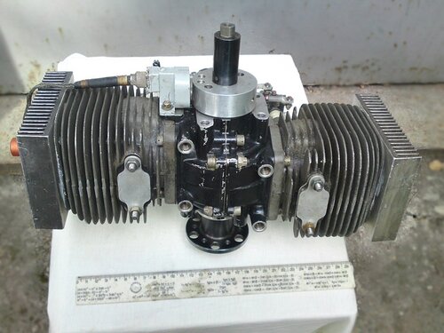

На  фото  последующей  конструкции  двигателя  Пчелы  -  виден  небольшой  блок  зажигания  -  про  который  информации  я  больше  не  нашол :
    53,9 КБ · Просмотры: 349

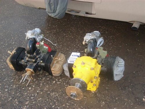

На снимке П-032 с редуктором и П-038 без него.
Из общения с людьми сделавших и эксплуатирующих эти двигатели выяснилось: Гарантированый ресур двигателя 60 часов, но это на максимальной мощности! Если использовать номинальную ( 28 и 34 л.с. соответственно) то ресурс приближается к 1000 часам.

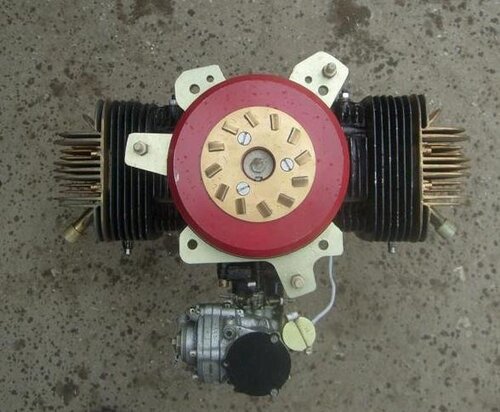

Интересное  фото  обсуждаемого  мотора  с  блоком  зажигания.  Скорее  всего  это  одна  половинка...  Но  гложут  меня  сомнения  что  кроме  симметричной  второй  половинки  -  был  ещё  блок  преобразования  напряжения  и  АКБ...
«мотор П - 020»
Второй симметричной половинки там точно нету, только одно место для крепления датчика (красной стрелкой)
    8,5 КБ · Просмотры: 262

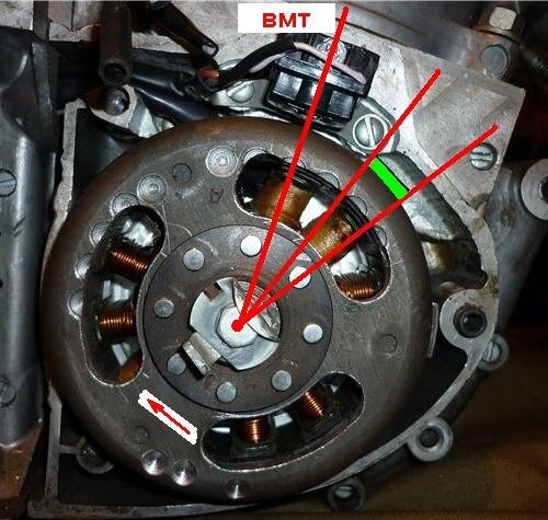

Момент  зажигания  отсчитывается  от  верхней  мёртвой  точки  -  назад  по  ходу  вращения  ротора.
  Он  бывает   ( Для  2  т  моторов ) обычно  18 -  28  градусов  до  ВМТ.  В  этих  пределах.
«Замер  углов.»
Конкретно  мотор  ИЖ - П 5 - 01  заводится  при  угле  16  градусов  и  на  полной  мощности  работает  при  24  градусах.
И так... Посмотрим на ротор генератора 7. 107 - 3701010 :
.......Отсчитываем градусы от линии ВМТ вправо : ВМТ ! _ 8° _ ! ___ 16° ______ ! - в сумме - 24°
«углы   П - 5  01.»

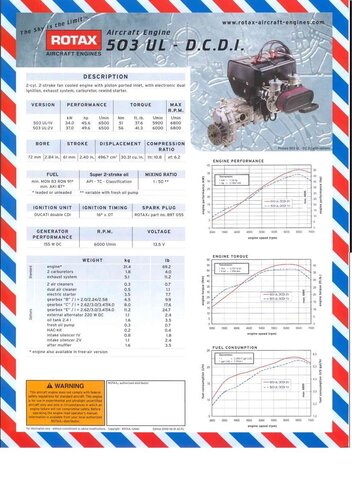

Однако  для 2 Т моторов  с  объёмом  цилидра  в  предалах  350  кубов  часто  применяют  стационарный  угол  зажигания.
К  примеру  у  Ротокса  503  угоп  опережения  составляет  16  градусов.
«ROTAX 503.  информ.  листок.»
