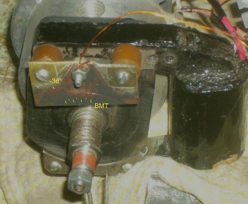

Значит  28  градусов  у  неё  полный  угол  опережения  на  полной  мощности.  Если  опережалка  работает -  тогда  при  пуске  должно  задерживать  -  градусов  до  11  до  ВМТ.
Значит  если  Вы  влепили  её  в  ВМТ  -  заводить  пытались  при  угле  примерно  17  градусов  -  не  в  ту  торону...  После  ВМТ...   Не  удивительно  что  не  заработало.

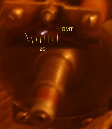

Кстати про стробоскопы,когда я был э.....короче ,когда мамонты производили удобрение ,выкручивалась свеча,вал поворачивался назад от ВМТ на нужный угол,чертилась рисочка на роторе и статоре. Конец высоковольтного провода ставился так ,что бы искра пробивала  в районе рисок и в тёмном помещении начинали крутить ,от разряда искры видно на сколько и куда повернуть ,что бы совместить риски, 🙂
Видно поэтому он и фыркал при попытке вертеть в обратную сторону 🙂
Сегодня усердно вращал двигатель с новым углом зажигания, фыркать стал чаще, пару раз даже сделал по несколько оборотов, дал пару раз по пальцам в обратку, на том и всё, смесь всё равно поджигается редко и без энутзиазма, хотя зажигалка бьет исправно...обеднял, обогощал смесь, ничего не меняется, лил бензин в карбюраторы, тоже не помогает 🙁 надо было бесколлекторник брать :~)

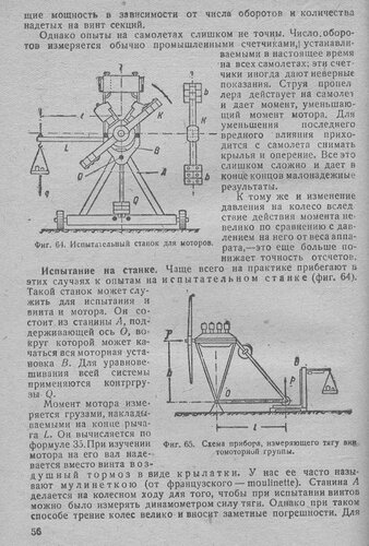

Про  стробоскоп...  Бывает  ещё  моментоскоп...
    29,1 КБ · Просмотры: 285
В  работе :
( фото  из  темы :  http://www.dyr4ik.ru/forum/viewtopic.php?p=139820  )
    16,7 КБ · Просмотры: 259
А  какая  загвоздка  с  винтом ? -  Когда  мотор  ( пока )  не  работает...
Нет  винта ? -
так  я  для  пробы  поставил  бы  деревянную  доску  ( брусок ) с  шайбами ( пластинами ) на  концах  (  мулинетку )  для  загрузки...  и  завёл  бы...  Посмотреть  как  вообще  этот  мотор  себя  поведёт. ( Брусок  должен  быть  конечно  злобно  прочный  -  и  шайбы  привинчены  на  совесть.  И  отбалансировать  нужно.... )
«stend_»
http://www.reaa.ru/cgi-bin/yabb/YaBB.pl?num=1228602032/30

Насчет палки вместо винта идея в голову приходила, просто пока времени нет, надож ещё и крылья клеить, и сварку осваиваю помаленьку, ещё и стартер нужно прикрутить к этому мотору, руками он явно не хочет заводится.
Стенд
http://fotki.yandex.ru/users/rutkovskij-valery/view/300943/?page=0
