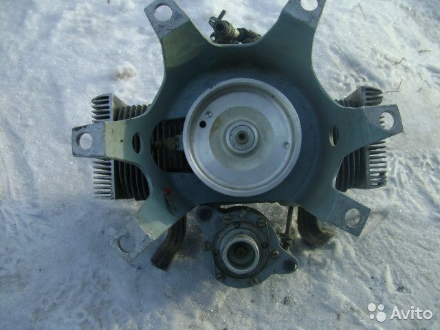

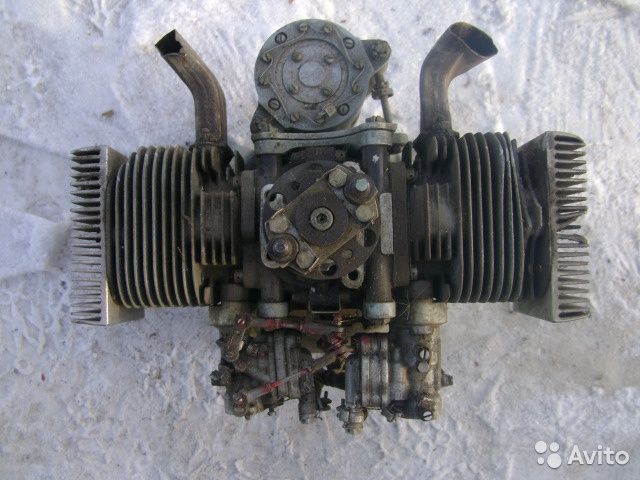

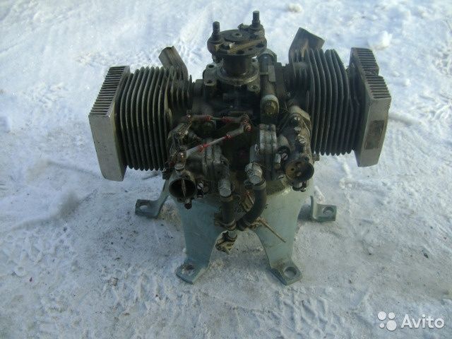

Здравствуйте авиаторы, предлагают вот такой двигатель, год выпуска не известен, шильдика нет, нумерации тоже. Какие будут предположения.

[postsmovedhere1] 6 [postsmovedhere2] Авиационные силовые установки [move by] leonid--23.
