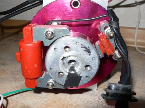

А это китайское гоночное зажигание передранное у итальянцев. Оригинал 400 евро, копия с доставкой обошлась в 38 долларов. С 2 катушками от мопеда и вв проводами (брал отдельно) 724 грамма. Искра мощная, 2 катушки подцепил и ОК. Но начинает работать с 900 оборотов до 15000 очень стабильно. Работает в обе стороны. Опережение работает классно. В красной катушке наводится ~250 вольт в зависимости от оборотов.
http://cgi.ebay.com/ebaymotors/RACING-INNER-ROTOR-CDI-125CC-PIT-BIKES-DIRT-BIKES-/220689124101?pt=Motorcycles_Parts_Accessories&hash=item336218cb05
Только документация полное фуфло. Разобрался сам 🙂
Взял 2 штуки. Хочу чтонить припаять батарейное чтоб уменьшить начальные обороты.

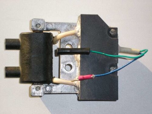

А  двухискровую  катушку  от  лодочного  мотора  (  малогабаритную )  не  пробовал ?
К  примеру  такую :
«электронный блок МБ-23.»

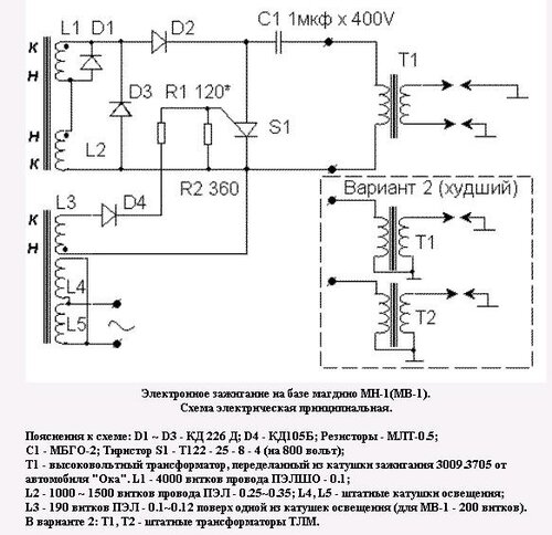

Для  повышения  оборотов  водномоторники  делали  магнето  с  двухсекционной  зарядной  обмоткой.  Тоже  может  быть  интересно :
«привет  22.  подвесной лодочный мотор  ( CDI ) .»

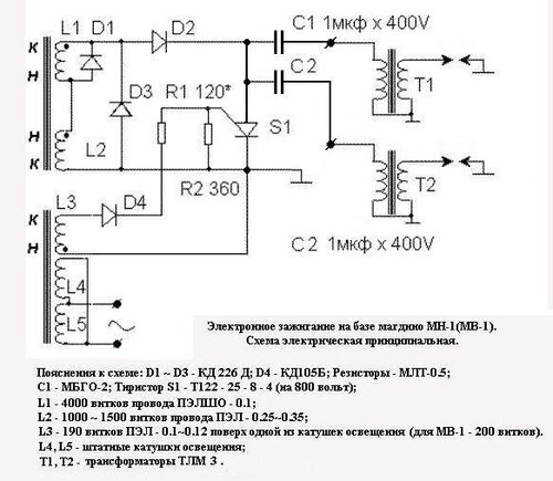

Если  ставят  2  катушки  -  лучше  ставить  их  не  параллельно  а  так :
«Вариант  зажигания  для  лодочного  мотора.»
При  воспроизведении  -  естественно  есть  смысл  применять  не  советские  диоды  и  тиристоры  а  современные.  К  примеру  вместо КД 105 Б - 1N4007 ( диод 1 А ; 1000 В ) и  вместо  КД 226 Д  -  6A10 ( диод 6А, 1000В ).  И  тиристоры  BT151-800R  или  подобные...
Катушки тоже китаезовские?

Катушка от скутера Хонда (дио) весит меньше 40 грамм. Китайская аляповатее и покривше японской. Но есть модели и подороже

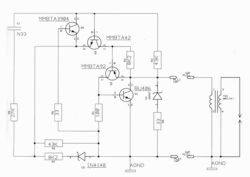

1. Зажигание от бензопилы - всё компактно спрятанно под маховиком, без торчащего наружу датчика, после регулировки магнитного зазора дает искру от вращения маховика кистью руки -  в "правильную" сторону, в другую на малых оборотах хуже. Знакомый электронщик припаял свою схему к исходной - не работает на 2 искры... Надо переделывать. Вроде делов - словить сигнал с первой катушки запирающий силовой транзистор и закрыть в паралельной цепи такойже транзистор. Схему я срисовал. А ещёбы добавить опережение - ляпота... 2 катушки под маховиком лупят как надо - можно использовать на рядник. Опережения нет... Стробоскоп искру не видит, если не надеть на высоковольтный фольгу.
2. Переделанное от мопеда намного тяжелее, больше частей + выпрямитель. Нужны обороты побольше 1 варианта. Родной комутатор использовать нельзя-осознанно душит двигатель и нет опережения. Нужно брать тюнингованную китайскую подделку casolli или posh cdi
3. С внутренним ротором лёгкое и мощное, но нужны большие стартовые обороты. Чтобы приделать чтоб запускалось от винта?
Вот и надо доделать (переделать)1 или 3, а то прийдётся использовать мопедное тяжелое и много-компонентное чудо юдо с мелким аккумулятором и электростартёром.

jbiplane  -  а  схема  -  которую  Вы  выложили  -  это  от  магнето ?  От  какого  -  если  не  секрет...  Как  работает ?
Честно  говоря  -  не  люблю  подобные  схемы.  Они  часто  капризны  в  работе.

Про  коммутатор  от  лодочного  мотора  -  понятно  что  он  -  несколько  аляповат...
Кусок  алюминия  (  корпус )  -  там  в  общем  не  хилый.  Однако  я  говорил  не  про  использование  его  как  есть  на  ЛА.  Я  говорил  что  можно  использовать  двухискровую  катушку.  И  говорил  про  некоторые  аспекты  включения  накопительных  конденсаторов.  Электронную  схему  -  даже  если  делать  подобную  лодочной  можно  спаять  весьма  компактную  и  залить  герметиком  в  маленький  пластмассовый  корпус...  Так  что  никакого  монстрового  вида  и  веса  не  будет.

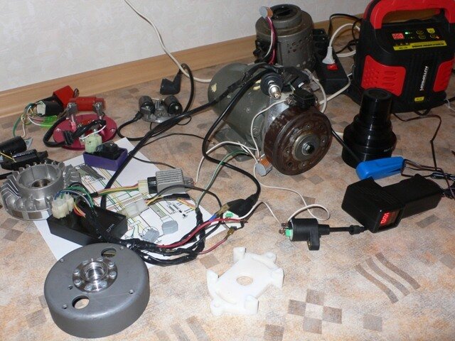

Свалка на полу из электродигателя, ЛАТРа и деталей зажигания реальная, остальное виртуальное творчество.

На  фото  jbiplane  -  творческий  беспорядок.  Однако -  я  например  увидел  блоки  с  которыми  он  работает  и  мне  это  было  интересно. К  примеру - слева  -  очень  интересный  ротор.  Если  Вы  кроме  беспорядочно  лежащих  деталей  ничего  не  увидели  -  кто  виноват ?

Два варианта на стенде работают для схемы боксёр лучше чем многие штатные и с регулировкой УОЗ. Третий пока только на рядник. Бум работать. В деталях про третью.
jbiplane  -  а  схема  -  которую  Вы  выложили  -  это  от  магнето ?  От  какого  -  если  не  секрет...  Как  работает ?Честно  говоря  -  не  люблю  подобные  схемы.  Они  часто  капризны  в  работе.
Работает очень стабильно, но без изменения УОЗ. Как непонятно, хотя осцилографом всю истыкал. Это зажигание от многих бензопил Штиль. Схему срисовал точно. На маховике внутри особо сильный магнитный домен. Когда он проходит мимо катушки зажигания, начиная с некоторых оборотов сигнал перехватывается крохотным блочком (он отдельно рядом) тоже под маховиком. Силовой транзистор BU406 закрывается и получаем искру.
Появилась желание поставить 2 катушки боксера и всю электронику под маховик. Для рядника работает, для опозита переделка схемы не получилась. Всего то надо перехватить момент закрытия силового транзистора и закрыть паралельную цепь...
