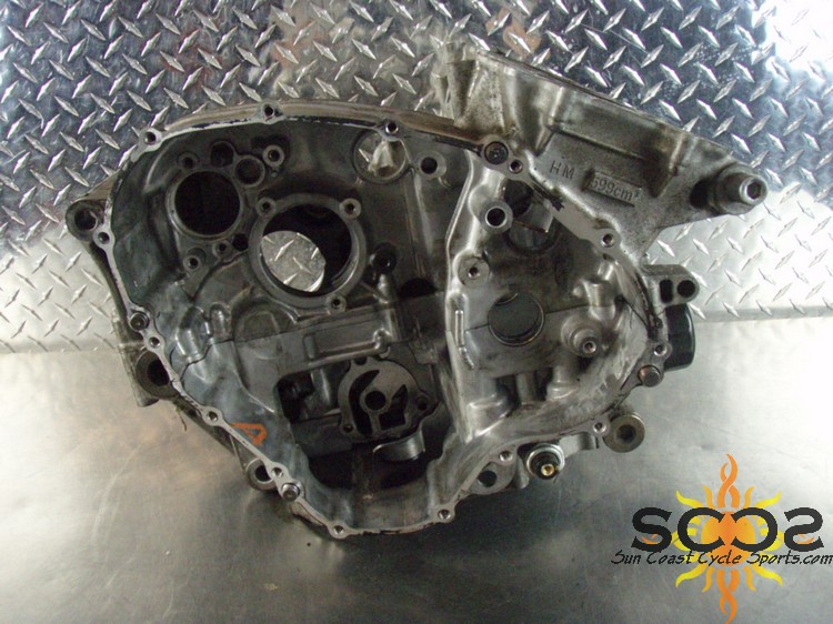

Блин, нарыл фотку низа блока цилиндров. В ампутацию КПП теперь слабо верится - на движке привод корзины сцепления сделан напрямую от коленвала, для этого сделали большое окно между картером КПП и картером блока цилиндров. 🙁 Выше есть "рентген" движка, на той картинке видно как от коленвала сделан привод корзины сцепления...
Еще и масляных каналов натворили к подшипникам КПП (ну с ними то еще можно бороться). Чо же делать... На ибее нарыл за 130 баков блок цилиндров, толи взять для экскрементов 🙂 Если удастся грамотно отпилить от него КПП, и заглушить все лишние окна... :🙂

Не, яб, наверное, все-таки оставил коробку с одной нужной передачей, остальные шестеренки выкинул. Дальше ввод в главный редуктор и все дела. На других автоконверсиях одна передняя крышка цепного ГРМ, наверное, больше  весить, чем весь этот полукартер КП.

А если просто все шестерни выбросить, оставить один первичный вал со сцеплением, кой какой первичный редуктор уже будет готовым.
