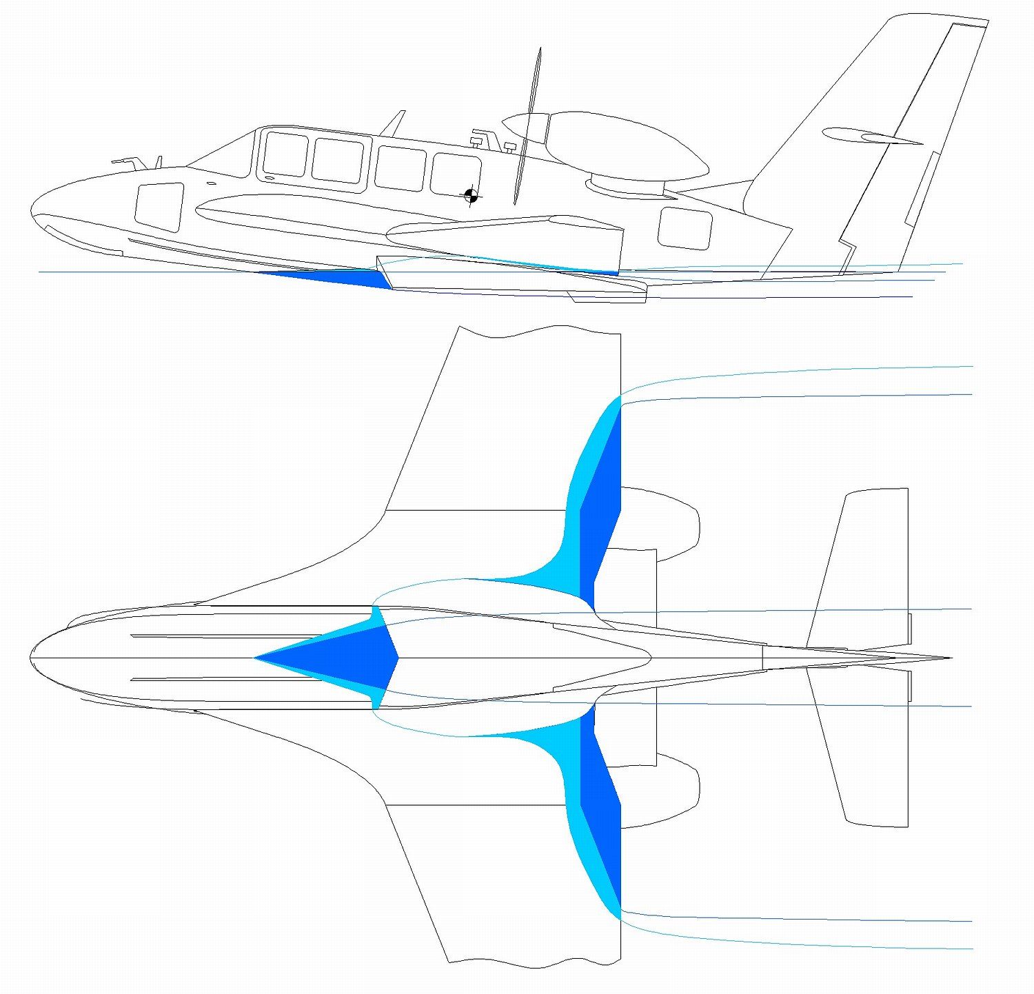

Про обводы от Will-а - да, сделал. И гидродинамика неплохая, на горб быстрее вылазит. Только там и другие заморочки полезут, когда масштаб начнёшь уменьшать. Хотя пообщаться с ним можно. Он на том форуме года три назад для одноместного аппарата обводы выкладывал по этой же схеме, но двухреданнные...

С Will-ом постараюсь проконсультироваться,благо обсуждение там свежее.Александр,если что по гидродинамике с косым реданом есть,скиньте,пожалуйста.Или может наводку на статью,где это обсуждалось.

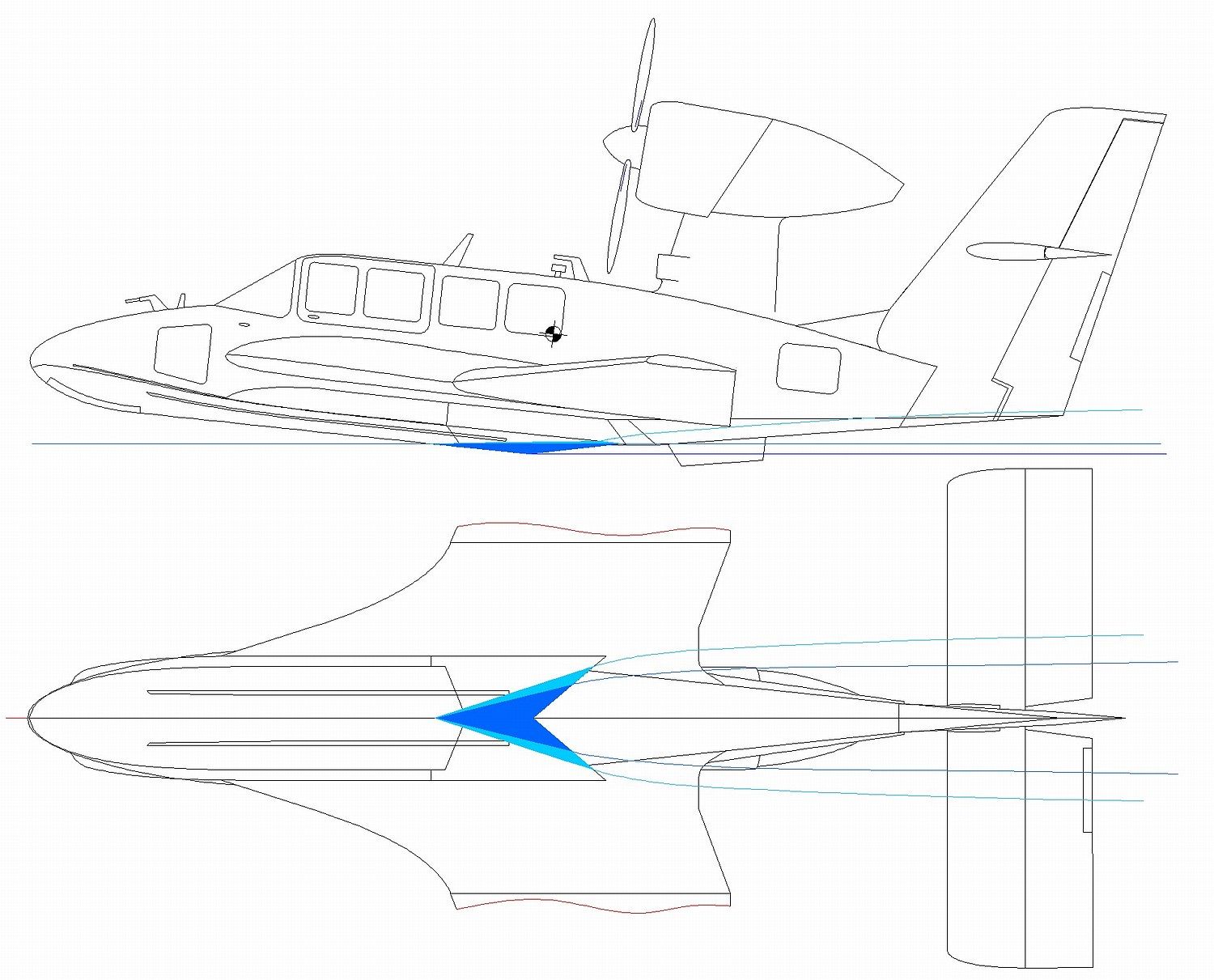

Кстати,вот рисунки Бешки 103-й и одномоторной с косым реданом.Конечно,это только рисунки,но и практика подтверждает,что идея работала.
    192,1 КБ · Просмотры: 139
    179,9 КБ · Просмотры: 129

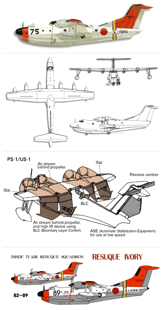

Основные работы по гидродинамике и компоновке гидросамолета были выполнены фирмой Short еще до Второй мировой войны. С тех пор практически мало что изменилось (законы физики тоже остались те же 🙂) . Единственное наиболее сильное достижение в современной гидроавиации по мореходности и взлетно-посадочным характеристикам - самолет Shin Meiwa. Но основное отличие этого самолета от классики - особая форма носовой части лодки для уменьшения брызгообразования и перегрузок, большая энерговооруженность и сдув пограничного слоя со всего, что можно (закрылки, элероны, горизонтальное и вертикальное оперение) отдельной ВСУ. Самолет может эксплуатироваться в Тихом океане до высоты волны 5 метров. Бе-12 до трех.

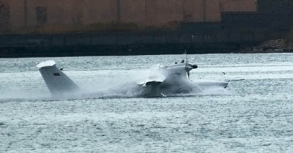

Что касается самолетов Бе-103,  Л-**, с точки зрения гидродинамики, отход от классики привел к не совсем хорошему результату. Плотность воды больше плотности воздуха в 800 раз, поэтому влияние залепух тоже больше минимум во столько же раз.
О чем думали конструкторы Бе-103 вообще не понятно, во всяком случае Лодочнику на нем взлетать и садиться на воду противопоказано - от перегрузок останется без своих горячо любимых "дорогущих зубных протезов".

Касаемо Shin Meiwa,Рябиков совершенно прав,сдув везде...И что,наши не могли так сделать?

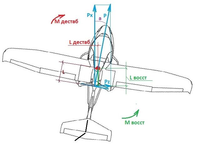

Леша, момент против часовой стрелки появится в том случае, если РН будет повернут влево. Если рассматривать твою систему без киля и РН, то расположение ВВ впереди ЦМ даст большую устойчивость на воде. Аналогия- машина с задним и передним приводом поднимающаяся на горку по гололеду.

Андрей,ключевое слово - "на горку".Здесь горки нет,мы смотрим строго сверху,соответственно сила тяжести на схеме не участвует,педали вообще не трогаем,разгоняемся и натыкаемся на волну в борт,которая поворачивает самолёт вправо на 10гр.Если винт сзади даёт устойчивость,то самолёт вернётся на прежний курс;если нейтрален,то останется на новом курсе;если даёт неустойчивость,то самолёт будет разворачивать дальше.Реакцию оперения и прочие факторы условно в расчёт не берём.Раскладываем тягу на составляющие по нужным нам осям,узнаём их величины.Узнаём плечи от ЦТ до этих составляющих тяги.Множим эти силы на соответствующие плечи и получаем моменты - дестабилизирующий и восстанавливающий.Они оказываются равны.Вывод:расположение винта нейтрально.Можно тягать его по оси силы тяги вперёд-назад,на устойчивость это не влияет.
Вот как раз
Что значит винт дает устойчивость ?Путевую устойчивость как раз и дает оперение. И без вмешательства РН ты никак не заставишь самолет вернуться в исходное  направление движения.
Без горки машина с задним приводом так же менее устойчива при разгоне, чем с передним на гололеде.
Ну разговор же шёл за то,что с винтом впереди ЦТ самолёт устойчивее,а с винтом позади ЦМ - неустойчив.И что устойчивость напрямую зависит от расположения СУ.А на рисунке показано,что при установившемся движении силы и моменты взаимокомпенсируются,следовательно расположение винта на устойчивость не влияет.Другое дело,когда самолёт выходит на вертикаль,и в схеме принимает участие сила тяжести,или ускорение,и тогда действует инерция.но эти моменты мы не рассматриваем,потому как в применимых к нам,любителям,тяговооружённостях самолётов,мы и на вертикаль не выходим как пилотажники,и ускорение у нас не как у "Формулы-1".Так что проявление этих моментов невелико,и летает по белу свету превеликое множество самоделок как с толкающим винтом,так и с тянущим.И летать будет).

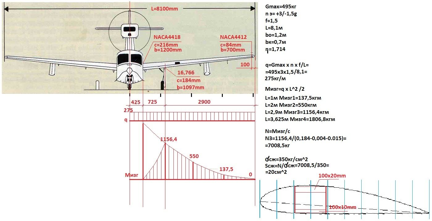

Чтобы показать,что работа потихоньку движется,выкладываю черновик расчёта лонжерона консоли.Вначале для упрощения взял прямоугольную эпюру распределения нагрузки по размаху.Если предположить,что материал полок сосна,толщина обшивки в этом сечении по 2мм,а полки - переклей высотой 20мм верх и 10мм низ,то получим ширину полки 100мм...Почти кессон.Многовато будет.Буду распределять нагрузку в соответствии с хордами и пересчитаю.
    114,4 КБ · Просмотры: 138
А что, на расстоянии 725 мм. от борта подкос стоит? Поплавки то вообще ничего не весят? И шасси должно крыло разгружать.
