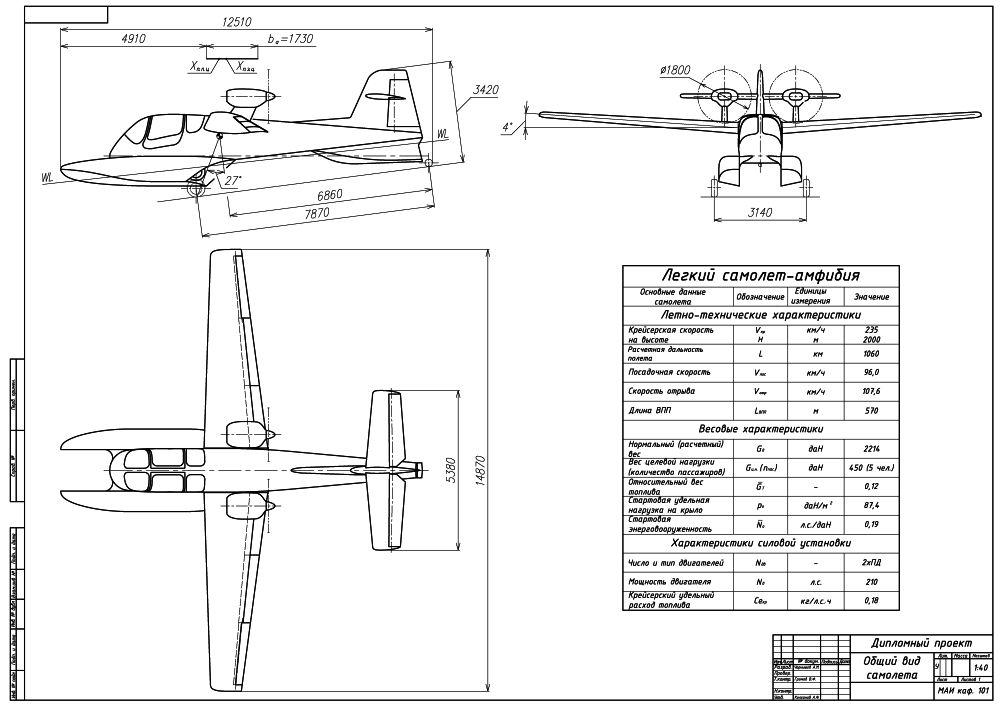

iae,это прикидка лонжерона съёмной консоли,которая одевается на балку,торчащую из борта.На конце балки крепится стойка основного шасси.Передача нагрузок с консоли на балку и фюзеляж осуществляется как на планере(см. рис.).Фиксация консоли схожа,осуществляется через нишу шасси.Поплавок,да и само крыло,конечно же,весят.Но это просто упрощённый расчёт,прикинуть нагрузки,сечения и материал полок,конструкцию.
Владимир Павлович,в описанном Вами примере мы имеем при наклоне боковую составляющую силы тяги на винте(про которую говорил Рябиков),и приложение её над  ЦМ приводит к дестабилизации,а под ЦТ - наоборот,стабилизирует.Это понятно.А вот в горизонтальной плоскости,как на моём рисунке,где ошибка?

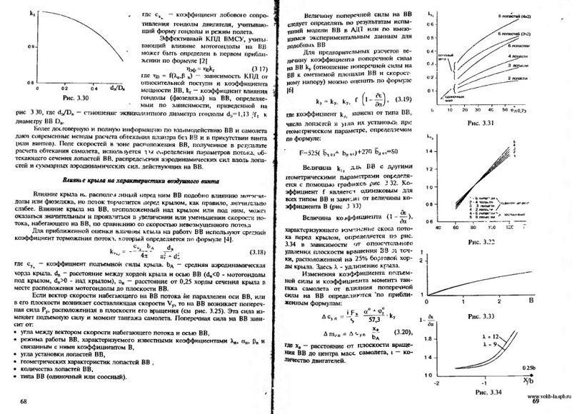

1.С тем,что расположение ВВ не влияет на устойчивость, согласны с нами?
С Вами, царь всея rukan2012, я не согласен - с какого перепугу вектор тяги винта не совпадает с осью его вращения?
Не согласен с Вами и доктор технических наук, профессор В. Г. Микеладзе со всем ЦАГИ

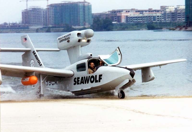

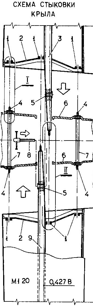

а интересно как у оригинального Лейка консоли пристыковываются? По планерному?
Что-то нигде не видел конструкцию его центроплана
Мне бы тоже хотелось увидеть.Но,скорее всего,крепление обычное,моментное.На некоторых фотографиях видна полоска чёрного уплотнителя на стыке крыла и фюзеляжа.
А хватит ли жёсткости этой балки на кручение,чтобы воспринимать крутящий момент от стойки при торможении,например?И не приведёт ли это к чрезмерным весовым издержкам?
Не могу представить вашей конструкции(замысла) данного стыка, но ясно,что от представленного планерного, отличаться будет значительно. :🙂
КАА,полностью разделяю Ваши опасения.Пока графически представить ничего не могу,прорисовываю.Но то что отличаться будет от рисунка - верно.

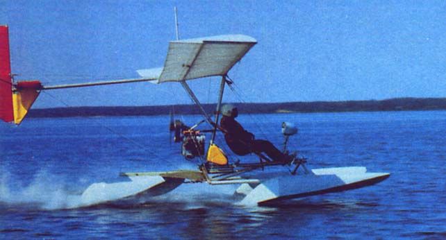

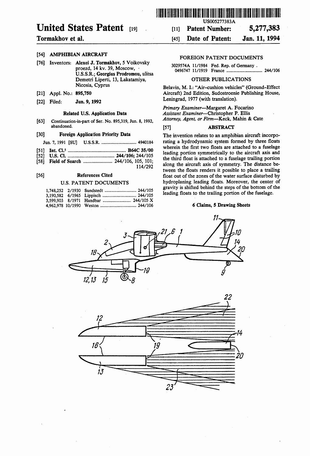

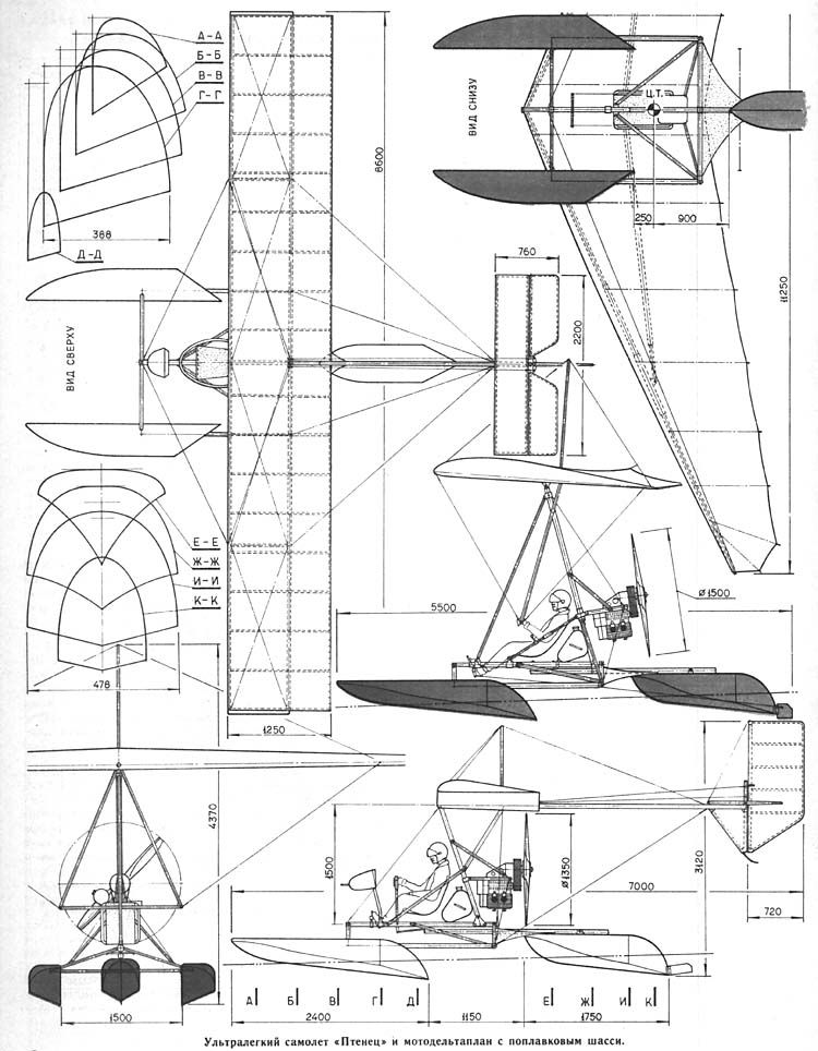

А почему на гидросамолетах не делают днище как у трехточечного глиссера.У меня в проэкте такое.
Натыкался в сети на нечто похожее,может Вам поможет чем-то...
http://rutracker.org/forum/viewtopic.php?t=3928239
Для меня всегда было загадкой - Как при такой схеме увеличить тангаж при взлете? и что будет при посадке?
Этот тип поплавков подходит только к ЛА, у которого изменяется угол установки крыла (типа дельтаплан (параплан), ну, может еще - АЖ).:IMHO
Потому и не пошли "Пони" и иже с ними...
Зато денег вложили... 😉!
JonSu,а как по Вашему летающая лодка с длиннющим фюзеляжем взлетает?
Такая схема поплавков испытана и даже их сечения есть,если человек хочет,то почему бы не попробывать?

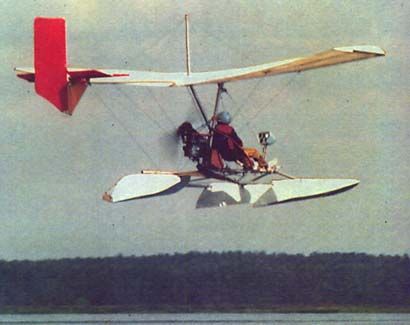

"...Вторая разработка таганрогских авиалюбителей, выполненная в содружестве со специалистами ЦАРИ, на СЛА-89 вполне подтвердила свои высочайшие качества. Речь идет о поплавках для ультралегких летательных аппаратов. Поплавки имеют оригинальные внешние обводы, легкую пластмассовую конструкцию, отличные мореходные качества. Они могут устанавливаться и на мотодельтапланы, и на «ультралайты», что и было продемонстрировано на Киш-озере. Поплавки в равной степени хорошо показали себя на ультралегком «Птенце» и на мотодельтаплане, построенном таганрогским дельтаклубом. Применение таких поплавков позволит значительно расширить области применения в народном хозяйстве традиционных сверхлегких летательных аппаратов. Разработка отмечена одним из призов смотра-конкурса..."
http://aeroclub.com.ua/index.php?module=articles&c=La&b=3&a=8&page=2
Если форма днища лодки неправильная, угол по реданам не тот и реданы не на месте, то - оччень плохо взлетает...
Гребет хвостом...
Есть преценденты...

Ну а конкретно по этой трёхпоплавковой схеме что смущает?И ЦАГИ считало,и самолёт взлетал,и оценки положительные...Чего ещё желать?

Интерсно, как себя поведёт самолёт при посадке на один поплавок...Всякое может случится.
Ну двухпоплавковые же летают,и ничего,циркулей особо не ловят,справляются.
На двухпоплавковых поплавки "симметричные", а на трёхточке-"кособокие". Я вот в каком смысле спрашиваю, при посадке на один "кособокий" поплавок разворачивающий момент будет стремиться усугубить ситуацию...
