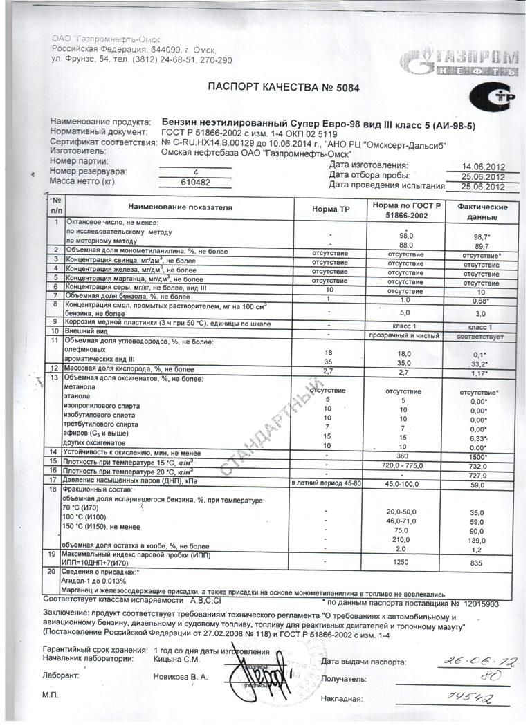

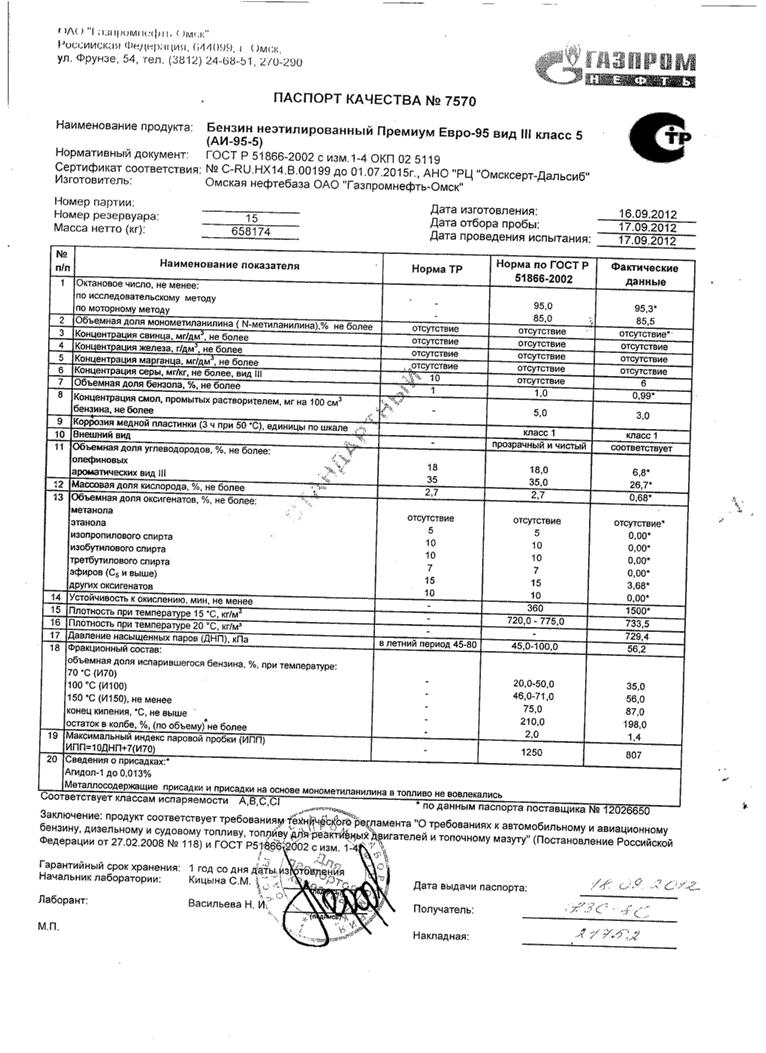

эксплуатирую с-172 со степенью сжатия 7.0 на АИ-95 и 98
каждый раз изучаю паспорт топлива.
фактически метанола нет в автобензине
прикладываю паспорта на АИ-95 и АИ-98
почитайте заключение в конце страницы .
конечно это муть про допуск к авиации но тем не менее интересно.

Вы правильно заметили - по ОЧМ АИ-98 - очень хорош - 89,7 ед.!!! С учетом того, что АШ-62ИР ещё с 50-х годов допущен к работе на Б-89 (ОЧМ 89 ед., с ограничением по температуре окружающей среды, наддуву и мах. оборотам) этот бензин совершенно спокойно можно применять на Ан-2. А если к нему чуть-чуть добавить 100ll (коррекция октанового числа подчиняется закону пропорциональности) то фактически можно получить то же, что и Б-91/115.
Да. ещё. Заключение о соответствии этих автомобильных бензинов требованиям технического регламента "О требованиях к автомобильному и авиационному бензину, дизельному и судовому топливу, топливу для реактивных двигателей и топочному мазуту": http://files.stroyinf.ru/Data1/53/53214/ Вы ошибочно приняли за заключение о пригодности к заправке воздушных судов. Это две разные вещи.
Как формируется паспорт качества и что пишется в заключении, почитайте здесь: Федеральные авиационные правила Сертификационные требования к организациям авиатопливообеспечения воздушных перевозок (в просторечии именуемыми ТЗК): http://www.6pl.ru/avia/pFAS_89FAP.htm
и здесь: Федеральные авиационные правила "Сертификационные требования к организациям, осуществляющим контроль качества авиационных ГСм: http://www.bestpravo.ru/federalnoje/xg-zakony/a7a.htm
31. При положительных результатах входного и приемного контроля на каждый резервуар, из которого осуществляется выдача авиаГСМ на заправку, лаборатория ГСМ Заявителя оформляет документ, письменно удостоверяющий, что идентифицированный должным образом продукт соответствует установленным требованиям и пригоден к выдаче на заправку в воздушные суда (паспорт качества).
32. Основаниями для оформления паспорта качества являются:
допуск авиаГСМ к применению в авиационной технике;
наличие сопроводительной документации (акты отбора проб, паспорта качества завода-изготовителя, сертификаты соответствия (для авиаГСМ, подлежащих обязательной сертификации в соответствии с Правилами проведения сертификации нефтепродуктов, утвержденными Постановлением Госстандарта России от 8 октября 1998 г. N 78 (зарегистрировано Минюстом России 25 декабря 1998 г., регистрационный N 1666), с Изменениями N 1 (зарегистрированы Минюстом России 7 мая 2001 г., регистрационный N 2699), N 2 (зарегистрированы Минюстом России 8 августа 2001 г., регистрационный N 2853), N 3 (зарегистрированы Минюстом России 19 сентября 2001 г., регистрационный N 2944), N 4 (зарегистрированы Минюстом России 26 августа 2002 г., регистрационный N 3736));
положительные результаты испытаний проб авиаГСМ;
отсутствие нехарактерных примесей и нехарактерного поведения авиаГСМ в ходе отбора проб и проведения анализов.
При неудовлетворительных результатах испытаний, отсутствии документации или при подозрении на некондиционность авиаГСМ осуществляются мероприятия в соответствии с пунктом 6.1.3 Федеральных авиационных правил "Сертификационные требования к организациям авиатопливообеспечения воздушных перевозок", утвержденных Приказом ФСВТ России от 18 апреля 2000 г. N 89 (зарегистрирован Минюстом России 5 октября 2000 г., регистрационный N 2411).
топливо 100лл это бренд, а не показатель октанового числа, в 100лл октановое число 91 по моторному методу
Ну что Вы здесь дезу гоните, хоть сверяйте свои реляции с официальными данными по этому вопросу. благо, сейчас для этого особого ума не нужно.
Октановое число у 100LL по моторному методу, согласно нормам по DEF STAN 90-91 (DERD 2485) для бензина 100LL, не менее 100 ед.:
Кстати говоря, этот паспорт не есть основание для заправки бензина в самолет - в нём нет записи "пригоден к выдаче на заправку в воздушные суда". Ну, и как справка - ещё бы 2 недели и ссылка на наши ГОСТы так же была не законной -
Постановлением Правительства Российской Федерации от 27.02.2008 № 118 утвержден технический регламент "О требованиях к автомобильному и авиационному бензину, дизельному и судовому топливу, топливу для реактивных двигателей и топочному мазуту" со вступлением в силу 05.09.2008.
Отныне все авто- и авиабензины, дизельное, реактивное топливо и топочный мазут должны соответствовать не ГОСТ, а этому техническому регламенту.
