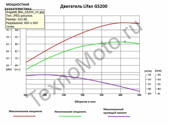

Я для 212-го кривой мощность-обороты не нашёл, но у меня заархивирована кривая его предшественника GS200. Вот он как раз выдавал ок. 11 л.с. (8 кВт). Я, впрочем, не знаю, как получена красная кривая. Исходя из момента (фиолетовая) и оборотов, примерно получается зелёная. Аналогично для GS212 10,9 л.с. это, видимо, зелёная (т.е. номинал).
lifan-gs200e-d20-11-l-s-s-katushkoj-osveshheniya-7amper-84vt-chetyrehtaktnyj-odnocilindrovyj-b...jpg
Интересно, как замеряли мощность? Если выдал 11, крутясь на полторы тыщи оборотов меньше максимума, то, думаю, с меньшим моментом смог бы крутиться быстрее и выдать честные 13.
На нём у меня закреплён генератор, генератор нагружен на реостат которым задаю ток. Обороты ограничены напряжением 100в на нагрузке, больше не потянет контроллер стартер-генератора. На 4600об/мин выдал 7,3квт электричества, это с учётом что кпд генератора ниже 90% и ещё 2-3 процента забирает выпрямитель. На 5500 полюбому выдал бы больше. Регулировок карбюратора не хватило, пришлось купить набор жиклёров и поставить побольше чтобы перестал беднить на полном газу. Что примечательно, на 2000об/мин холостых он держит нагрузку в киловатт скидывая обороты до 1600 и не глохнет. Если холостой снизить до 1600, то глохнет. Маховика нет кроме ротора генератора. Думаю для тяни-толкая, или сверхлёгкого двухмоторника отличный мотор! На него поставить винт 0,8м на коленвал прям, и без маховика, будет 4т экономичная мотоустановка с 1лс/кг как у двухтактников. Но ресурс будет ли ли вопрос.
