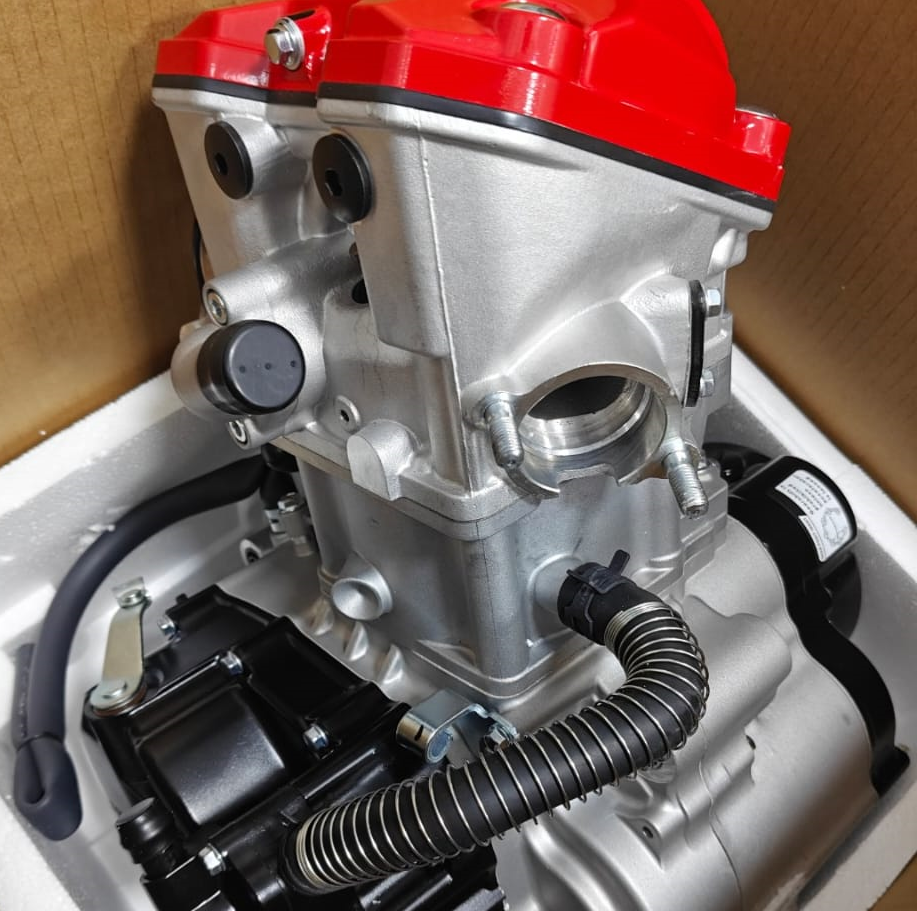

				Хороший мотор, но с завода лучше сразу не ставить на самолет. Сначала нужно доработать (в принципе как и все китайские моторы). Тоже думали на счет него. Легкий, мощный. Пообщались с ребятами кто его на байках эксплуатирует, в итоге отказались от такой затеи и в основном из-за расхода. Мы пока остановились на 300 кубовых одноцилиндровых от эндуро. Сейчас еще самолет собираем, для него взяли 175 N300. 30 л.с. с баланс валом и электростартером. Вес около 34 кг. Но можно скинуть, примерно до 26. Это тюненый 174, только с завода. Полностью комплект стоит 64 тыс.руб. Останется только докупить патрубки и радиатор. Расход мизерный, звук отличный, а мощей для самоделок хватает за глаза. По мощам там нет 30 л.с (около 25), но если доработать гбц и настроить карб на верха, то можно выжать 32. Есть и с воздушным охлаждением. Он полегче.Посмотреть вложение 577486

Почему 175? Есть ведь 182 с 4кл головой и верхним распредвалом. Вес тот же. Если не легче. Мощность живая там точно за 30л.с. скорее 32-34 л.с.Хороший мотор, но с завода лучше сразу не ставить на самолет. Сначала нужно доработать (в принципе как и все китайские моторы). Тоже думали на счет него. Легкий, мощный. Пообщались с ребятами кто его на байках эксплуатирует, в итоге отказались от такой затеи и в основном из-за расхода. Мы пока остановились на 300 кубовых одноцилиндровых от эндуро. Сейчас еще самолет собираем, для него взяли 175 N300. 30 л.с. с баланс валом и электростартером. Вес около 34 кг. Но можно скинуть, примерно до 26. Это тюненый 174, только с завода. Полностью комплект стоит 64 тыс.руб. Останется только докупить патрубки и радиатор. Расход мизерный, звук отличный, а мощей для самоделок хватает за глаза. По мощам там нет 30 л.с (около 25), но если доработать гбц и настроить карб на верха, то можно выжать 32. Есть и с воздушным охлаждением. Он полегче.
А все просто. Нам достался 174 мотор и мы начали с ним работать. Пилили его, тестили, тюнинговали, в общем экспериментировали на нем. Собирали-разбирали раз 20 наверно. В итоге просто перешли сразу на знакомый мотор, а это 175 ). Тоже 4 клапанный.Почему 175? Есть ведь 182 с 4кл головой и верхним распредвалом. Вес тот же. Если не легче. Мощность живая там точно за 30л.с. скорее 32-34 л.с.
Это если толкающий вариант. В тянущем логичнее воздушку на 300 кубов с 4кл головой брать там что то около 26-28 л.с.

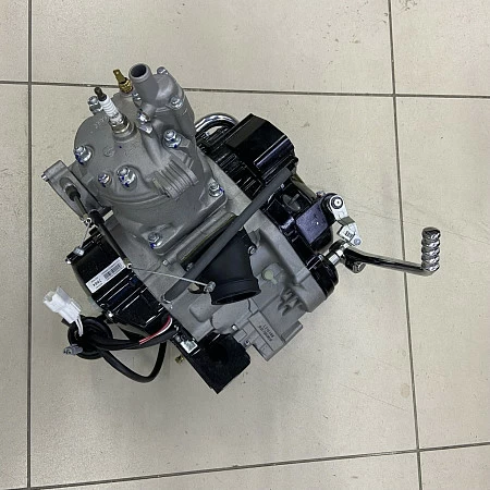

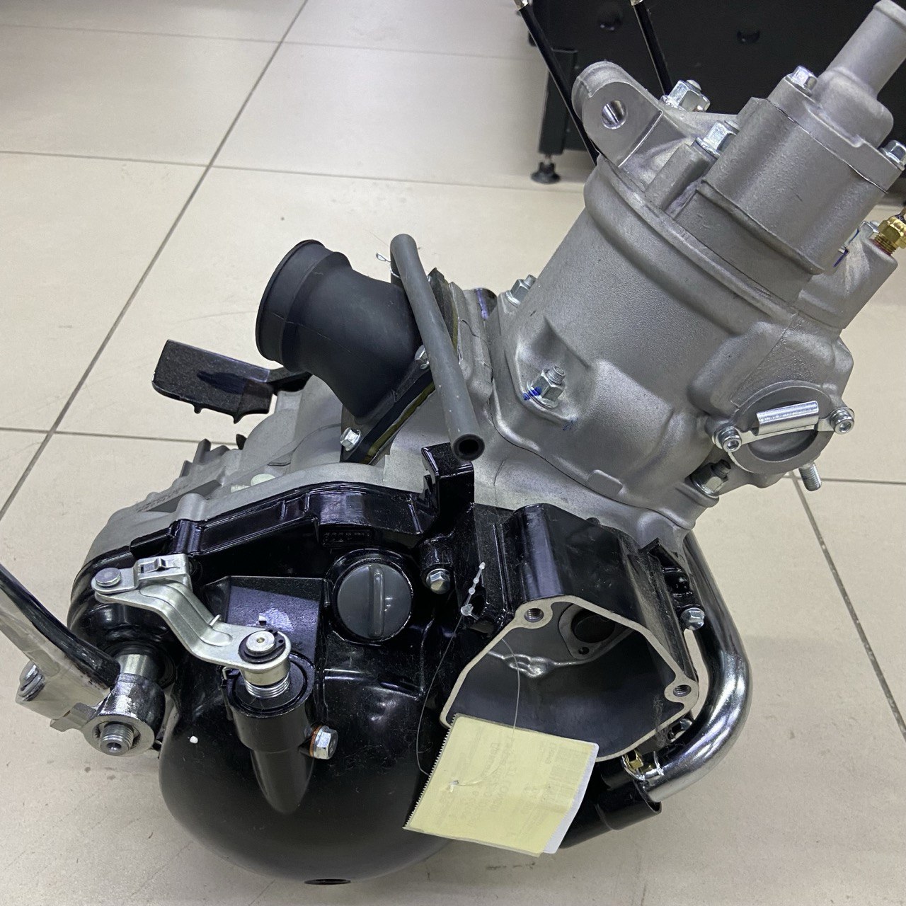

Все же двухтактник Ланза в 230 и 250куб.см. предпочтительнее прочих: легкий, мощный, водянка. Разумеется, доработать. Выкинуть коробку, поставить редуктор.Хороший мотор, но с завода лучше сразу не ставить на самолет. Сначала нужно доработать (в принципе как и все китайские моторы). Тоже думали на счет него. Легкий, мощный. Пообщались с ребятами кто его на байках эксплуатирует, в итоге отказались от такой затеи и в основном из-за расхода.
Здесь не знаешь что лучше, с одной стороны ланза вроде мощнее, но по факту не так уж она и мощна. Китайские ланзы вроде как ни у кого 36лошадей и не выдавали, я видел на стенде 30-32, опять таки 2Т вопрос с резонатором, его надо как-то вписывать в самолет и т.д. на 4Т это в разы все проще. С другой стороны 2Т сильно проще в эксплуатации, отсутствие ГРМ. Легче ли ланза чем 4Т? здесь вопрос. Мотоциклы на ланзе и 4т примерно в один вес. Видимо надо брать китайскую 2Т 300ку там и мощность от 45лошадей и вес меньше и с надежностью норм))))Все же двухтактник Ланза в 230 и 250куб.см. предпочтительнее прочих: легкий, мощный, водянка. Разумеется, доработать. Выкинуть коробку, поставить редуктор.
Расход у которого мощность 37л.с. , разумеется, будет больше, чем у которого 25л.с. , расход не аргумент. По отзывам на форумах - нормальный мотор. Выхаживает этот китайский вариант мотора на эндуро до 300-400 часов. Некоторые утверждают, что поршень лучше сменить через 100-150 часов и юзать далее.

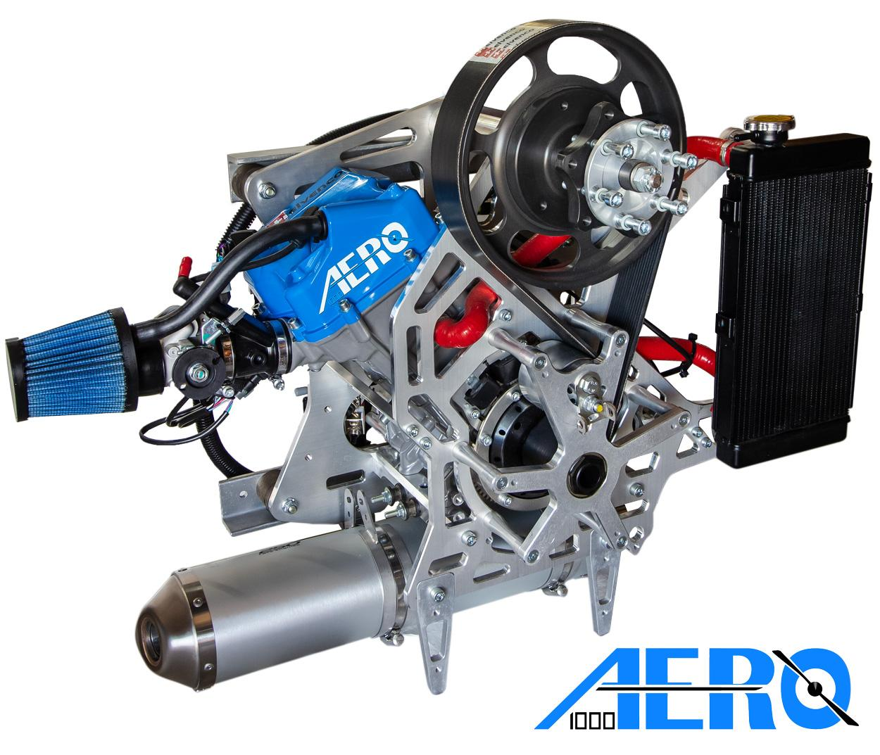

За небольшие деньги сегодня можно купить довольно легкие и куда более крутые моторы. Речь о японских двухтактниках Ланза в 230 и 250 куб.см. водяного охлаждения. Китайцы скопировали их и производят массово для мотоциклов эндуро. Цены от 75тыс. руб.
