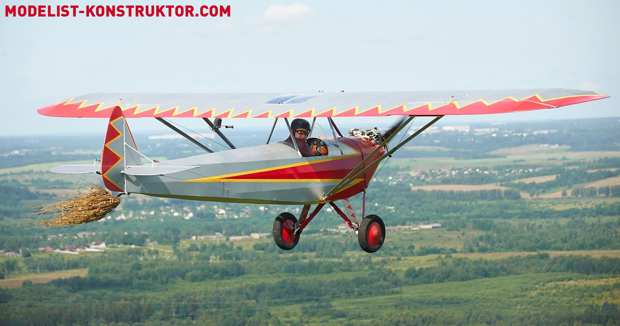

Приветствую! Тема интересная. Купили подобный мотор. Вот есть самолётик «Хит Супер Парасоль» из Смоленска, там такой моторчик использовали. Но есть переходные детали от вала. Я напишу авторам самолёта, они многое смогут подсказать.
Вдохновляет этот самолет из Смоленска. Налетал сотни часов. Читал о нем раньше, но не обратил внимание на мотор.
Далее словами создателя самолета: - Китайский четырехтактный Lifan 2V78F-2А мощностью 24 л.с. при 3600 об/мин представляет собой копию «Хонды» и вполне доступен по цене. У него довольно большой крутящий момент, смазка осуществляется под давлением... Двигатель поступает в продажу готовым агрегатом, что делает его установку несложной задачей, почти не требующей доработки. На мой взгляд, этот мотор наиболее близок по своей конструкции к понятию «авиационный». У четырехтактного «движка», в отличие от двухтактного, шире диапазон мощностей, меньше тепловая нагрузка и чувствительность к качеству топливовоздушной смеси, он более экономичный и менее шумный. Все это в целом добавляет надежности. Да и звук-то какой!

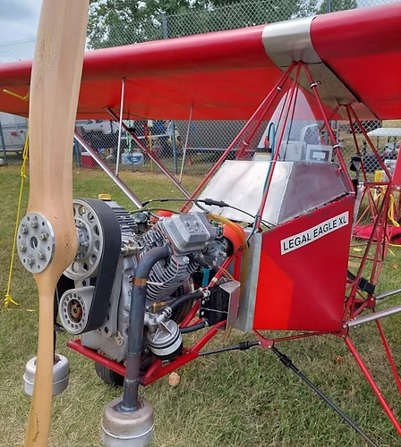

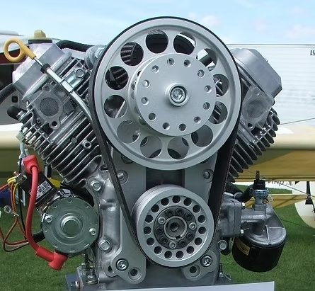

Если летаем медленно и нужен большой винт - так и надо делать: только, шкивы на фото переразмерены в разы - на ременном приводе от Ротакса 912, диаметр ведущего шкива схож.
ace avation кроме редукторов производит мотодельтапланы соотв. медленно и большой винт.
переразмеренные шкивы возможно для уменьшения проскальзывания поликлинового ремня.

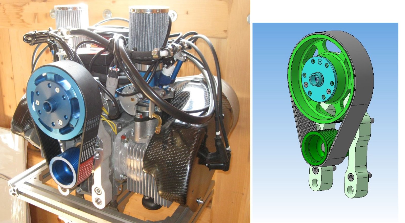

Более вероятно, что шкивы годятся для любой мощности. Я прикидывал шкивы поликлина на 35- сильный Лончин - и 70 мм ведущего шкива оказалось за глаза.
Вообще, фирмы, производящие ремни, выпускают более, чем вменяемые методики, позволяющие учесть абсолютно все факторы и выбрать именно нужный ремень и нужные шкивы на все, про все.
Так, именно из такой методики я узнал, что ременная передача может работать с перекосом, и как ее рассчитать при соответствующих углах и длинах передачи. В итоге, на том дирижабле Au-12, продольно стоящий Ротакс 912 приводит два винта, поворачивающихся на +120...-90 градусов. Фотографий дирижабля и его трансмиссии в сети достаточно.

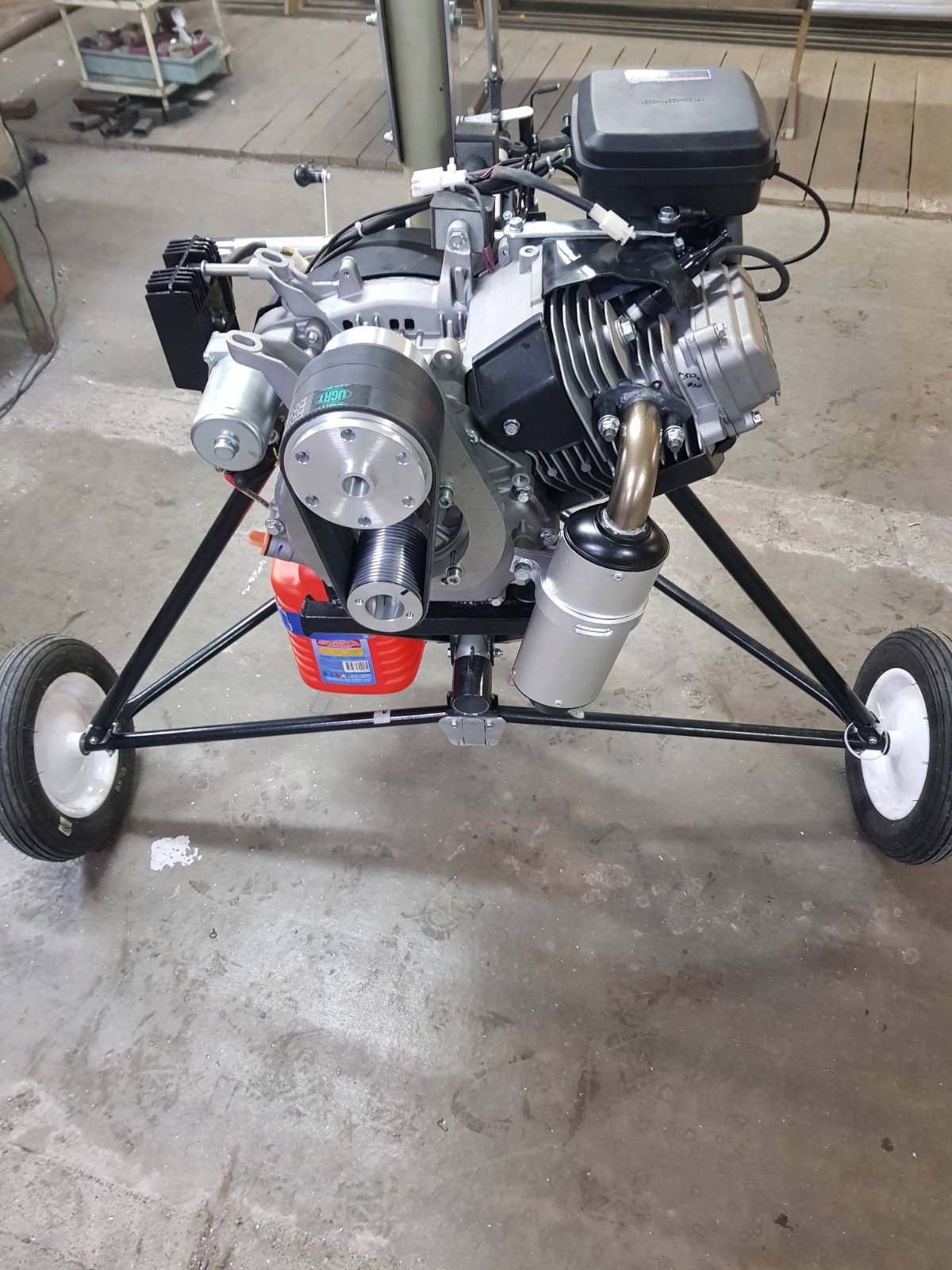

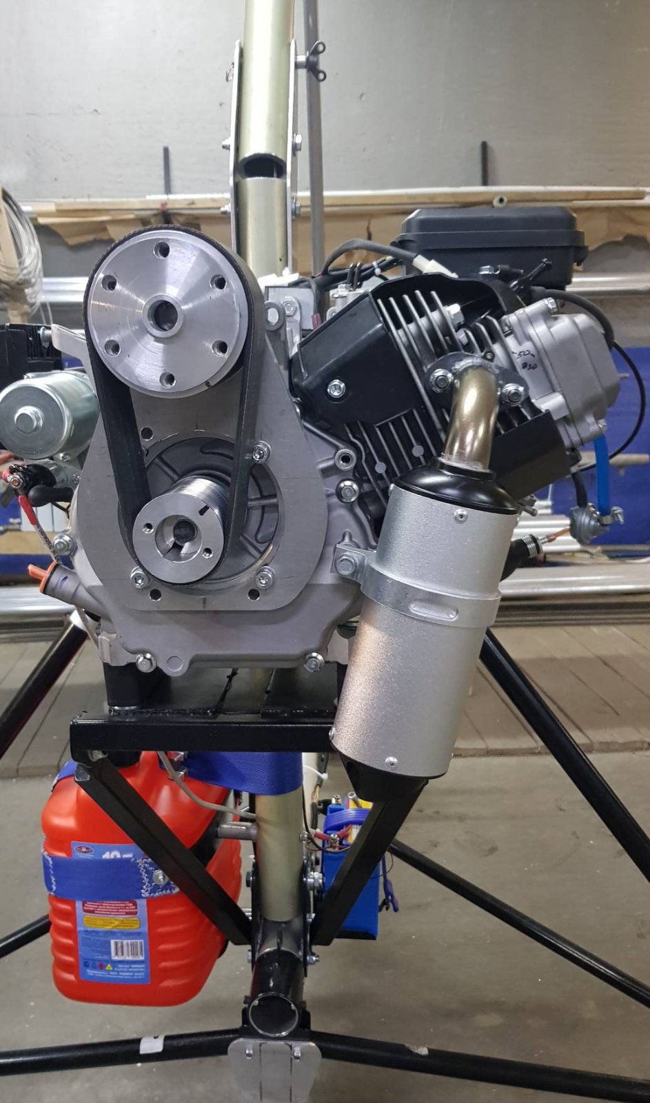

За глаза! Сделал на своем эксперименте с одноцилиндровым КР-500Е ( 24л.с., реально 21л.с.) диаметр ведущего 58мм, ред. 1,7. С наработкой 15 часов ( на максимуме часа три) и намека нет на износ, проскальзывание. Три ремня по шесть ручьев РК 527: 18-РК-527. Тяга 75-77кг с винтом 1,5 м с шагом для скорости 70-80км/ч. Уверен, будет работать и на 30-сильных.
При больших диаметрах ведущего шкива неравномерность хода приводит к большей амплитуде растяжения ремня. Он чаще будет разрушаться. Тут должна быть золотая середина ведущего диаметра . Думаю в пределах 58-70мм. И точно не более 70мм. Фото Лифана КР-500Е....
