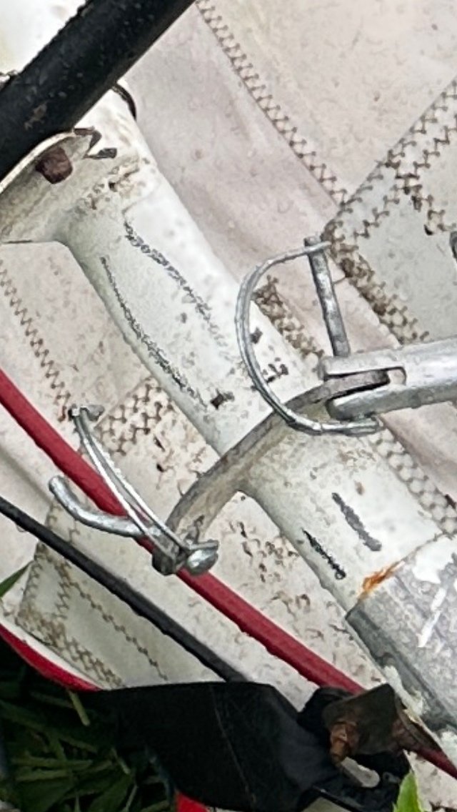

В Сельце пошел дождик, народ полеты свернул и стал разьезжаться - в это время 70-летний пилот решил полетать... Имя мне сообщили, но я не уполномочен...
Руководитель группы пилотов на аэродроме Сельцо опубликовал причины катастрофы самолета Е-12НК.

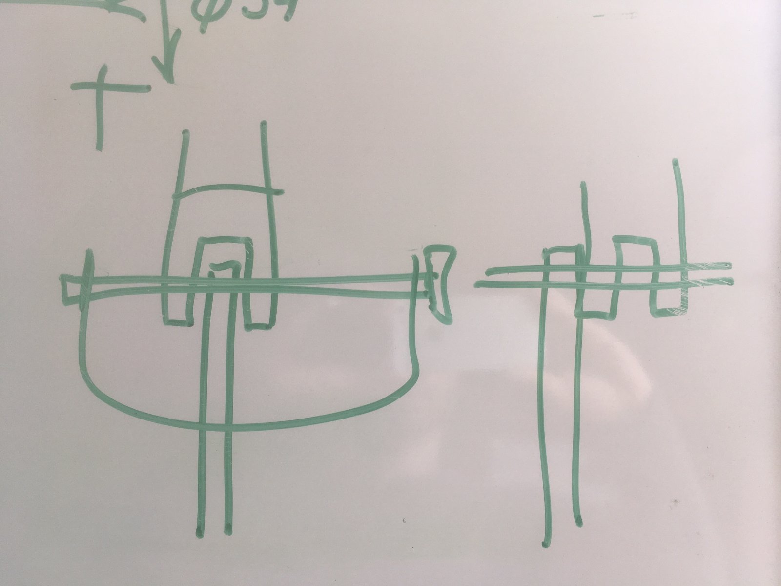

=" 28.06.2026г. на аэродроме Сельцо в Ленинградской области погиб наш товарищ Александр, совершая полет на Е12НК. Он собрал самолет, сделал пару пробежек по полосе, взлетел и скрылся из виду. Находился в воздухе примерно 20 минут. После окончания плана он не вернулся и на его поиск вылетел самолёт. Нашли на 4м дальнем развороте. В полете у него сложилась консоль. Причина - ошибка сборки нижнего узла крепления подкоса перед полётом. Он не надел вилку наконечника подкосов на кронштейн, а приложил ее сбоку и в таком положении зафиксировал крепежом. Крепеж в полете под нагрузкой гнулся, но держал и мог бы так дотянуть до полосы, но контровка этого крепежа- простенькая пружинка, она разогнулась, наконечник подкоса с крепежа соскочил и консоль сложилась."=
Ниже фото того узла, валика 6мм - изобретение пилота этого самолета и схема ошибки соединения подкоса. Скорее всего пилот знал, что так нельзя, но ему было удобно сделать так предварительную сборку. А потом он забыл поставить правильно.
А чего там расследовать? Человек сам не соединил подкос так как надо и он оторвался.

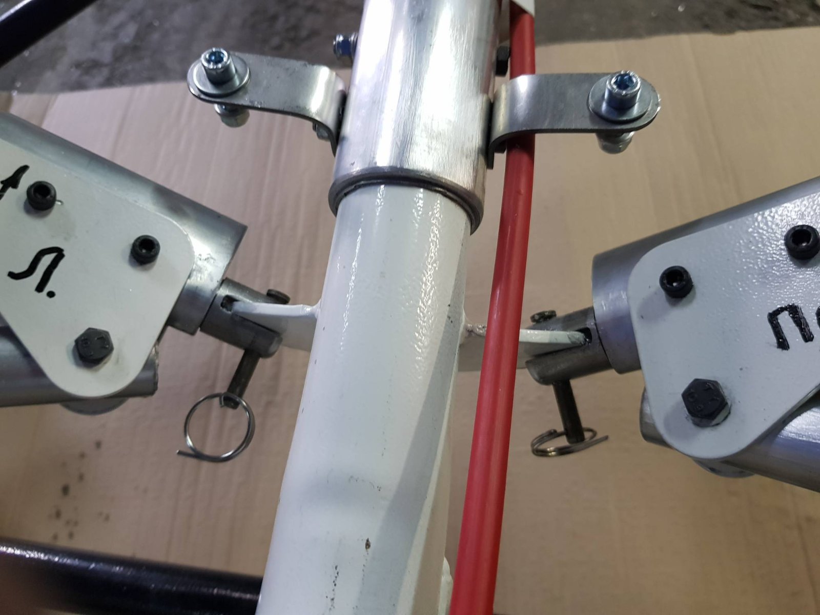

Тут спрашивали, как выглядит узел подкосов? Сделал фото на сегодняшнем очередном аппарате этого места. Классические ухо-вилка - валик.
В голову не могла прийти, что у этого соединения может быть губительный вариант.

3. Можете показать на исправном аппарате, как была осуществлена по вашему мнению сборка? Т.е. сделать такое фото.

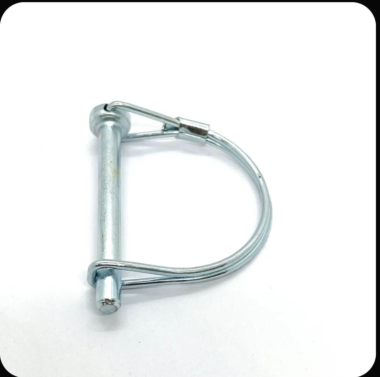

Из каких соображений такой длинный палец поставлен? Отсутствие запаса длины как раз исключает варианты.
В хозмаге не нашли по короче.
Я задал вопрос не вам, а разработчику самолета.
В другой теме он писал:
Валики в нашем случае на самолете ставятся 6мм, авиационный стандарт, кадмированнные.
и приводит фото, как я понимаю, вновь собранного аппарата с длинными валиками. Авиационные идут до 16 мм с шагом 1 мм по длине, до 42 мм - с шагом 2 мм. Отсюда и вопрос. И не только мне этот вопрос в голову приходит:
А зачем там такая шпилька то длинная, была бы короче, пилот жив был бы.
Свои измышления про "хозмаг" при себе оставьте.

В посту #4 на фото это авиационный стандарт ?
С какой целью хозяин их заменил !? Ну.. наверно потерял..
