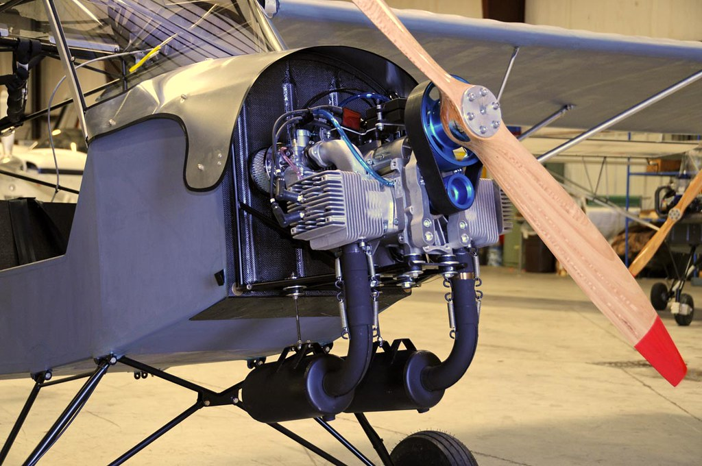

Данные по ряду моторов действительно завышенные. Но, по двухцилиндровым данные близки к реальным. Для нас важны два параметра момент на валу и разрешенные максимальные обороты. Подставляете в формулу и получается все очень неплохо. Ну и практика подтверждает. Тот самый паралет Бриз с 30л.с. паспортными выдает с винтом 1,6м 110кг тяги.
Наш Лифан 2V80F на самолете Е-12НК выдает 100кг тяги с винтом 1,5м с шагом винта самолетным, не парамоторным! ( фото ниже).

Да, при использовании редуктора, и раскрутке до 4500 , можно выйти на такую тягу, но производитель не рекомендует обороты 4500. Но при отсутствии редуктора с этих движков не получить ту тягу , которую можно снять с безредукторного РМЗ-640, как бы парадоксально это не звучало: хоть винт на РМЗ будет меньшего диаметра, из за того что обороты выше при такой же мощности, но тяга на полётных режимах будет больше. Те же РМЗ легко искрутили 1 метровые винты при 4500 об ( согласно графику 27 лс на этих оборотах) в мин, это был нормальный режим. Сколько проживет « китаец « если поставить такой же винт и крутить на 4500?

Разумеется редуктор 1,7, это оптимально. Мы производим такой. Установлены уже на полутора десятках моторов разных владельцев и на разных аппаратах.
А вот обороты не нужно превышать более 4200 и будет вам удача. Безредукторные варианты давно редко кого интересуют. Как и на Буранах. Когда вы видели последний безредукторный Буран на СЛА? В советские годы, просто потому, что редуктор простейший был не по силам большинства самодельщиков.

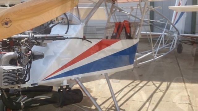

Пчела 7 с Зонгшен 750 пример- планер зализанный, вес полётный с пилотом 170 кг, кг, а скороподъёмность только 3.5 м/сек, и скорость Макс 130 км/ч. В то время как МС -30 практически таких же размеров , но с весом в 200 кг , разгоняется до 200 км/ч и имеет скороподъёмность с этим весом 4.4 м/сек, при честных 24 л.с. на безредукторном Бриггсе. На винты скидывать нечего, на Пчеле 7 вполне нормальный «заводской» винт и там там фиксированного шага .
Осмелюсь предположить, что разница в качестве всё же есть (разные профили, качество поверхности и т.д.). Также совсем не факт, что подобран оптимальный винт. Кстати, скороподъемность в 3,5м/с это довольно не плохой результат (практически скороподъемность Cessna-172), который лишь подтверждает выше озвученную гипотезу о разности аппаратов, не смотря на некоторое внешнее сходство.
